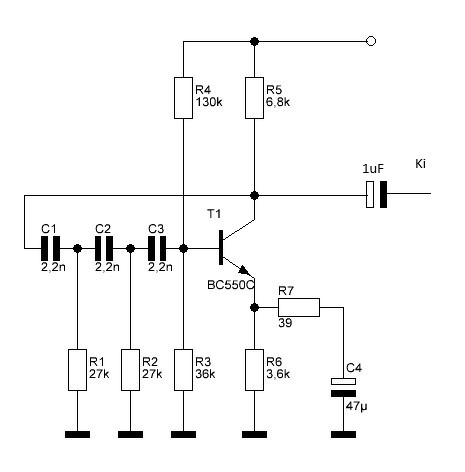

Idézet: „megpróbáltam másik oszcillátort építeni, de mivel az sem akar működni” ![]() Korábban írtam, hogy az első rajzod "nem tökéletes" és ajánlottam egy alapkapcsolást. Azt építetted meg másodszorra? Elemmel, fejhallgatóval együtt 14 alkatrész. Idézet: „megcsináltam, mert "egyszerű"(kb.30 alkatrészt tartalmaz,”

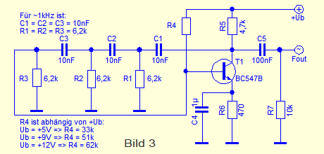

Korábbi hozzászólásodból választottam egy ajánlott kapcsolást. Ha ezt megépíted, elég tág tartományban változtathatod az alkatrészeit, mégis működni fog. R1-R3, C1-C3 legyenek egyformák, az érték változtatása a frekvenciát tolja el, a többinél csak az arányokat kell betartani. R4 lehet pl. 47-220 kOhm között, R5 4,7 - 22 kOhm között, stb.

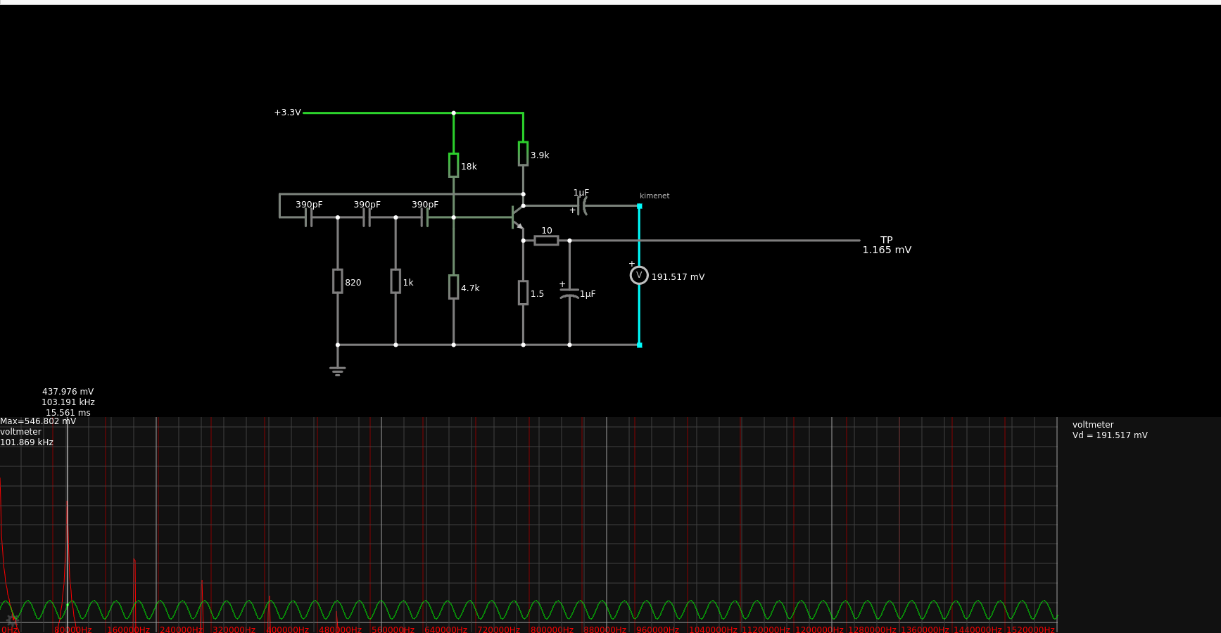

Hosszas kísérletezés után sikerült összeraknom erbe fórumtársunk által is ajánlott kapcsolást egy szimulátorban, 100KHz frekvencia, 3,3V tápfeszültségről, ahogy a képen is látszik, szép jelet is kaptam, de mint tapasztaltam, minimális változás tönkreteszi az egészet. Egyetlen probléma hátráltat, hogy kipróbáljam ESR mérésre: szimulátorban beindult, de a valóságban nem akar működni. Valószínű, hogy a tranzisztornak picit eltérő a HFE értéke, de nem tudom bemérni, mert nincs hozzá műszerem. Kipróbáltam az összes bc107b tranzisztorommal, hátha beindul valamelyikkel, de nem akar. Mivel a szimulátorban lévő, működő áramkört teszteltem, hogy mi a helyzet, ha a tápfeszültség minimálisan alacsonyabb, mint 3,3V DC, már nem indult, így az áramkört egy régi PC tápról teszteltem, ahol a feszültség nem annyira instabil, mint pl. az elemes átalakító, hogy ne az legyen a gond. Az ellenállásokat a biztonság kedvéért válogattam, hogy abból se legyen gond, esetleg az a két db elektrolit kondenzátor lehet kérdéses, de azért építeném a műszert hozzá, hogy lehessen mérni. Először breadboardon, majd összeforrasztva próbálgattam, de nem érintkezési hiba van. Az lenne a kérdésem, hogy mit javasoltok az ilyen problémára, ha nem szeretném a szimulátorban 200 - 300HFE értékig az összes lehetőséghez az áramkört megcsinálni?

Érthetetlen dolgokat művelsz. A rezgőkör minden ellenállásának egyformának kell lennie.

Amikor nagy nehezen először beindult, kb. 560Hz frekvenciát adott az áramkör. Ekkor még sikerült azonos értékű ellenállást berakni, ezután rontottam el a dolgot, mert 100KHz frekvenciára akartam átalakítani, és a feszültség osztóval nem sikerült még egyetértésre jutnom, mert ez nem csak feszültségosztó, legalábbis az alsó tag nem csak egy feladatot lát el, ha jól tudom. Ez zavart be engem, de majd megpróbálom azonos ellenállásokból(R1-R3). Köszönöm a türelmeteket!
Jól látom, hogy az emitter ellenállásod 1,5 Ohm???

Itt derült ki, hogy a google, sem az AI nem a barátom, mert a google 2. találata is hibás kapcsolási rajzot hozott. Amit Erbe fórumtársunk osztott meg kapcsolási rajzot (ezúton is köszönöm neki a türelmét, és segítségét!), az alapján indultam el most, csak 100KHz frekvenciára építettem meg az áramkört (tehát módosítottam) a szimulátorban, mint ahogy látszik az utolsó képen is (kezdőként nem vagyok otthon az oszcillátorok terén). Annyi módosítás történt azóta, hogy az elírást, a 10µF kondenzátort 1µF értékre javítottam, de ez nem befolyásolja a működést. Mivel nem indul be, így ide tettem fel a kérdést, hogy miért nem indul.
Hogyan találtad ki, hogy neked 68 Ohm emitterellenállás kell, hozzá 56 nF kondi, elé 1,5 Ohmmal? Az emitter ellenállás értékét keveslem. Az áthidaló kondenzátorral nem szabad ellenállást sorba kötni. Szerepe, hogy a váltakozó áram meg tudja kerülni az emitter ellenállást. Oda tehetnél 100 - 470 nF-osat. Az nem befolyásolja a frekvenciát.
Nézd meg a kapcsolás melletti értékajánlásokat! A feszültség változásával csupán egyetlen ellenállás értékét változtatják. Ha a többit is változtatni akarod, legalább próbáld meg tartani az arányokat! Mit művelt a szimulátor, ha az eredti kapcsolást rajzoltad be az eredeti értékekkel?

Ez egyből indult. 1,4KHz frekvencián.
Ez a fázistolós oszcillátor nem bonyolult, de be kell tartani néhány szabályt. Első, hogy a tranzisztor egyenáramú munkapontját úgy kell beállítani, hogy a kollektoron nagyjából fél tápfesz legyen. Ez amúgy minden hasonló esetben érvényes, ha egy egy tranzisztoros erősítőt akarunk építeni. Ez ugyanis pontosan az. Mivel a mai tranzisztorok áramerősítési tényezője viszonylag magas, ezért a bázis áramot el is lehet hanyagolni, nagy változást nem okoz, a számításokat viszont nagy mértékben legegyszerűsíti. Ha komolyabban érdekel a dolog majd kitérünk rá. Másik fontos tényezője az oszcillátor működőképességének, hogy az erősítő fokozat erősítése megfelelő legyen. Ez a fázistolós oszcillátor ugyanis úgy működik, hogy egy fázist fordító erősítő kimeneti jelét visszacsatoljuk a bemenetére, amitől az begerjed. Ha az erősítő fázist fordít, akkor a visszacsatolás negatív, ami nem hogy gerjeszti az erősítőt, hanem stabilizálja. Csak hogy itt egy frekvencia függő hálózaton keresztül csatoljuk vissza a jelet, ami egy bizonyos frekvencián éppen 180 fokos fázistolás eredményez. Ez nagyjából 60 fok minden RC tag esetében. Három ilyen tag együtt 3X60=180 fokot tol, amihez hozzáadódik az erősítő 180 fokos fázisfordítása, ami együtt 360 fok. Tehát azon a bizonyos frekvencián a visszacsatolás pozitív lesz, az erősítő begerjed. Olyan ez, mint amikor mikrofonnal a hangszóró közelébe megyünk. Az erősítőnek mekkora erősítés re van szüksége? Legalább akkorára, mint amekkora csillapítás a van a visszacsatoló hálózatnak. Ennek a fázistolós oszcillátornak számítás és szimuláció, valamint mérések szerint is a visszacsatoló hálózata 30-at csillapít, pontosabban 28,5-et. Tehát az erósítőnek ekkorát kell erősítenie, különben nem indul be az oszcilláció. Egy picit lehet nagyobb is lehet, hogy biztonságosan be tudjon indulni a rezgés. Egy ilyen kondenzátorral áthidalt emitter ellenállású erősítő fokozat ezt bőven tudja teljesíteni, tehát a rezgés be fog indulni. Viszont a túlzott erősítésnek is van hátránya. Egyik, hogy az eredetileg várt szép szinusz el fog torzulni, valamint a számított frekvencia is elfog hangolódni. Ezért ha fontos a szép hullámforma, korlátozni kell az erősítést a gerjedés határ felé egy kicsivel. Ez sem bonyolult dolog, ha komolyabban érdekel, kitérünk rá.
