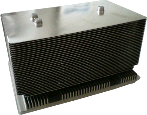

(#) J-O-E válasza banyaiakos hozzászólására (») Aug 8, 2009 /
A nagy méret természetesen a felületére vonatkozik, a gyors hűtőbordákat általában minőségi erősítőkben találhatsz nem a tömegével hűt hanem a leadó felületével a mag rész sem túl vastag, vége felé elvékonyodó lamellákkal, van itthon lefotózom ha még nem láttál ilyet.
Az elve az hogy a felvett hőt hamarabb leadja mint a vastag zömök kialakítású tehetetlenebb tömeg. A képen látható BTX CPU hűtő is ezen az elven működik nekem is van ilyen itthon és a méretéhez és súlyához képest tényleg hatékonyabb min. 5-6celsiussal a hasonló méretű tömörebb kivitelű alumíníum bordákhoz képest.
(#) banyaiakos válasza J-O-E hozzászólására (») Aug 8, 2009 /
Jaaa értem szóval ezek a sűrű procihűtők. Láttam ilyet sokat, csak a "gyors" jelzővel még nem találkoztam.
Fényképeztem itthon, ami a kezembe akadt gyors hűtőborda, van ezeknél jobb is! :yes:

Ez a "gyors hűtő" miért gyors?
Nekem is van egy ilyen kinézetű bordám..
(#) J-O-E válasza zoly15 hozzászólására (») Aug 8, 2009 /
Amit előrébb is leírtam a "vaskosabb" nagy tömegű hűtő tömegénél és kialakításánál fogva lassabban hűl le.
A gyors hűtők könyebbek, azonos méretű lomha hűtőhöz képest és több hőt képesek eldiscipálni.
Ezek a kialakítások általában + lassú fordulatú halk ventillátort is tartalmaznak.
