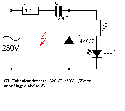

Igen,el is olvastam,köszönöm.De az előző kérdésemben arra voltam kíváncsi hogy a feltöltött kondenzátor kisütése elégséges e úgy ,ha egy ellenállást párhuzamosan kapcsolok vele.
Rendben egy 2k-s ellenállás,de melyik C-ra,10u vagy 220n?
Hogyan tudom kiszámolni hogy mekkora R kell kisütni a C-kat a tápfeszültség megszűnte után?Csak azért kérdezem mert pl a lenti kapcsolásban,ha kiszedem a konnektorból, a mérőcsúcsokat még össze kell érintenem hogy ne csípjenek meg.

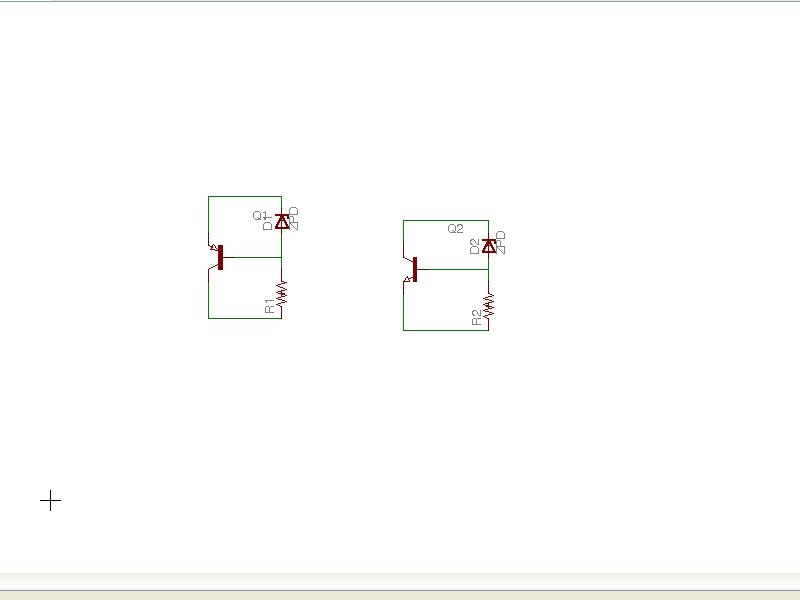

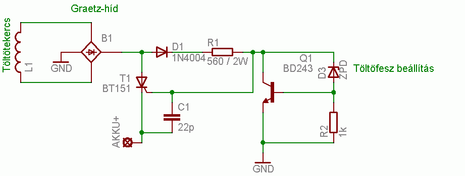

A Névtelen1 képen lévő két kis áramkör helyettesíthető egymással?
A második képen látszik, hova kellene beilleszteni.
Kösszn előre is uli
(#) proli007 válasza uli hozzászólására (») Aug 10, 2009 /
Nem, mert a PNP tranyós hibás kapcsolás. Ez egy Shunt stabilizátor a maga nemében. Tehát a zénernek, a kollkltor-bázis között van a helye. Ha a kollektor-emitter feszültség meghaladja a zéner+tranyó BE feszültségét, a tranyó kinyit és vezetni kezd. Ezért a kollektor feszültség nem tud tovább emelkedni. De a tirisztoros kapcsolásban, még a tirisztor gate feszültsége (kb. 1V) levonódik a "satabilizátor" feszültségből.
(Az előzőleg feltett szabályzó rajzod még szerintem hibás. A "nagy" diódánál, sem biztos, hogy jól nézted ki a katódot és az anódot. Az sem ártott volna, ha berajzolod, mi hova megy a motornál.)
