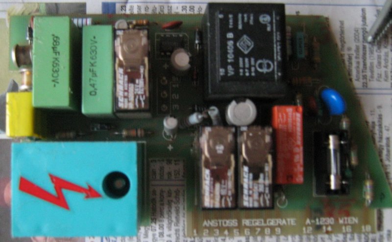

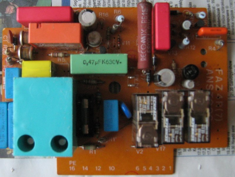

(#) hg1dmt hozzászólása Szept 6, 2009 /
Üdv a csapatnak.
Ismeri valaki a csatolt fotókon levő panelek működését?
Hogyan lehet szóra (munkára) bírni őket?

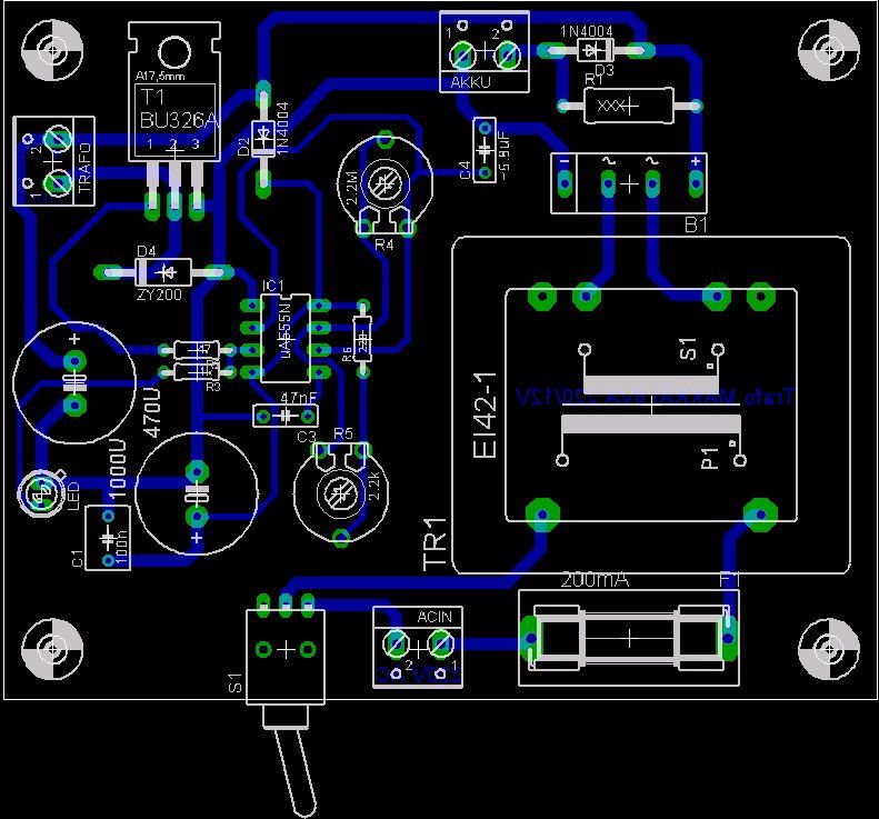

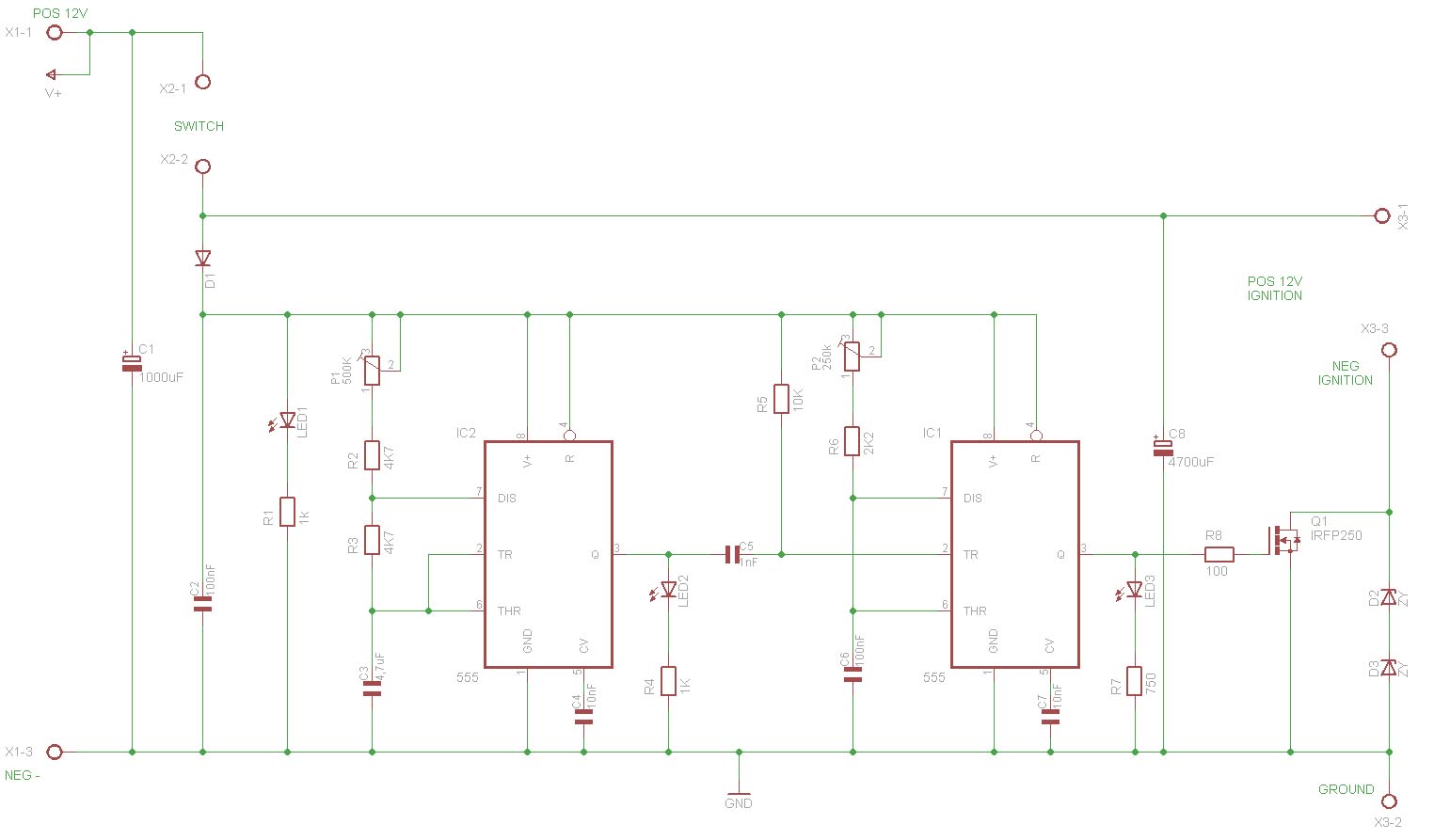

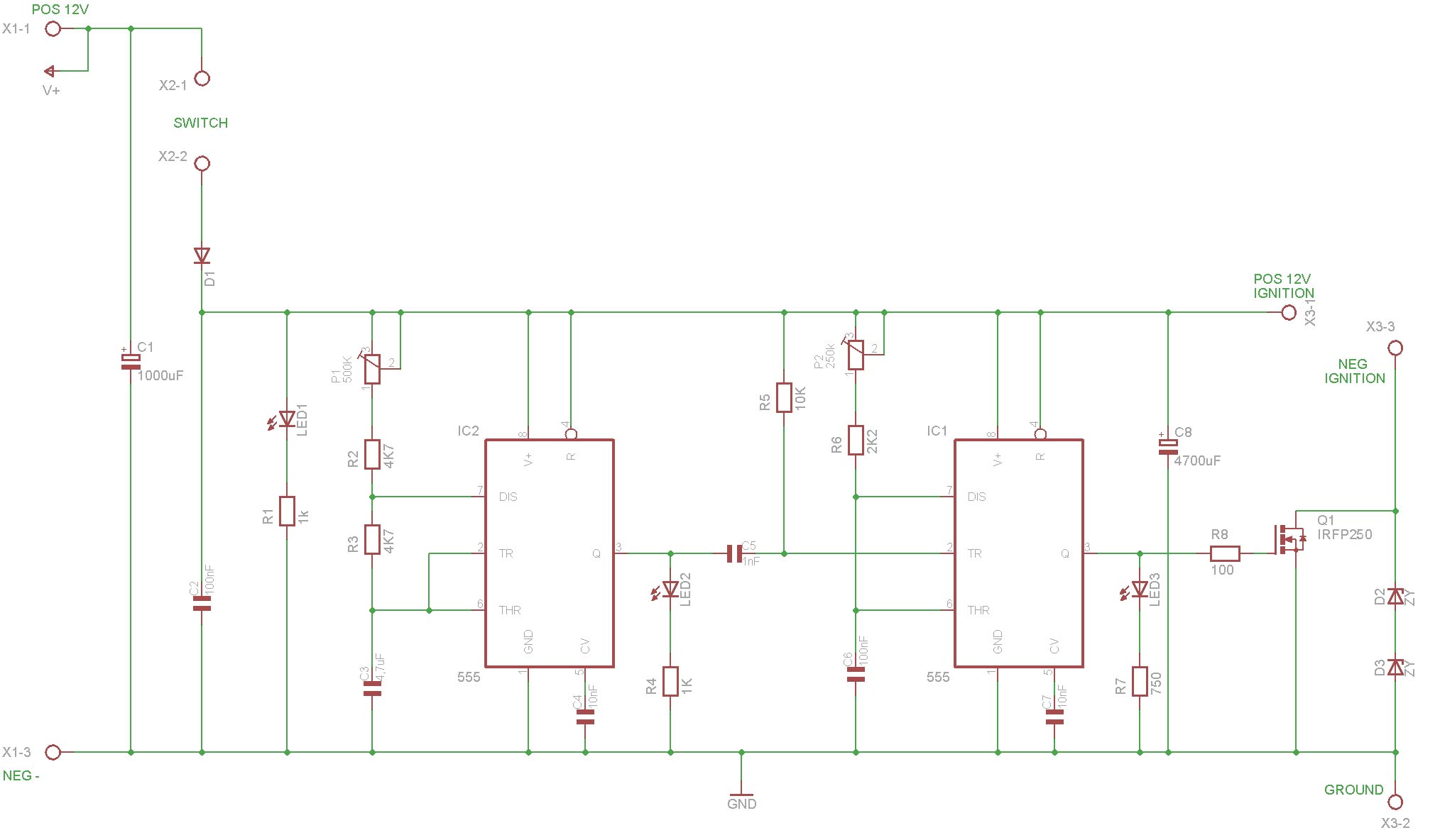

(#) szucsistvan hozzászólása Szept 24, 2009 /
Egy kicsit átalakítottam ezt http://www.stegoweb.net/pages/electric-fence.htm a kapcsolást. Mi a rossz benne?
(#) vzoole válasza szucsistvan hozzászólására (») Szept 24, 2009 /
Miért mi a rossz benne?
(#) szucsistvan válasza vzoole hozzászólására (») Szept 24, 2009 /
Hát nem igazán úgy működik, mint eredetileg, p2-őt állítva nagy nehezen találok olyan értéket aminél beindul, de nem megy stabilan ha megváltozik a szikraköz, akkor leáll, a 3. led folyamatosan világít a másik kettő elhalványodik, és ennyi. Kikapcs és vissza akkor van hogy az első szikra után megint megáll, van, hogy csak a tizedik után, van, hogy megy egy fél órát is. A szikra meg olyan mintha egy impulzus alatt többet is adna.
(#) szucsistvan válasza szucsistvan hozzászólására (») Szept 24, 2009 /
Azért gondoltam erre a mosfet-es megoldásra, hogy talán nagyobb primer áramot hajtana a trafóra, mint a 2n3055. Ami talán igaz is mert ugyanavval a trafóval majdnem 2 centis szikra van, míg az eredeti kapcsolással kb 1 cm.
Trafó pozitív ágát felkötném a puffer kondira (vagy a pufferkondit le a dióda után).
LED1-nek folyamatosan kell világítania.
LED2-nek pár másodpercenként be kell kapcsolnia.
LED3-nak fel kell villannia egy pillanatra amikor a LED2 bekapcsol. Lehet nem is látni.
Lényegébe így kéne működnie.

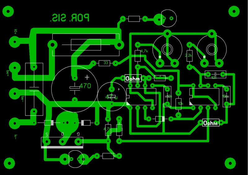

(#) poros válasza szucsistvan hozzászólására (») Szept 24, 2009 /
Sajnos rajzom nincs de szerintem erről is kihámozhatod. Az enyém így működik bár azt hiszem az utolsó dióda itt a rajzon fordítva van, az ami már a trafóra megy.
