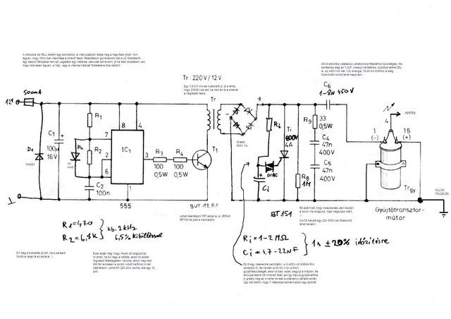

(#) Csiszdave hozzászólása Okt 7, 2009 /
Segítséget szeretnék kérni.
Kb 2 napja bújom a hozzászólásokat, villanypásztor áramkört keresek, olyat, ami megvalósítható általam is. Nem vagyok egy elektro zseni, de csináltam már gitárpedált, ergo azért egy full kezdő sem, csak hát ez a szikrázó nagyfesz dolog visszatart...
Amire szükségem lenne, az egy VP nyák terv, kapcsolási rajz, és egy olyan alkatrész lista, amely Magyarországon fellelhető alkatrészeket tartalmazza listázva... Tudom, tudom, meg a kis micsoda nem kéne?
A bajom az összes eddigi hozzászólással, hogy bár fel van töltve egy kapcsolási rajz, az utána következő 10-15-ben le van írva, hogy melyik alkatrész helyett melyik kéne, meg hogy milyen méretezés kellene inkább... kicsit elvesztem a sok komment között.
Nos, amire szeretném használni a VPt:
1. Elsőként kutyáim menekülési vágyának összezúzására
2. A szükséges betanulási időszak után 1-2 paci kordában tartására (kb 400-600 méternyi vezetékhez)
Tehát valami olyan kellene ahol a kimeneti villám feszültsége állítható a piciny szikrától a bazi nagy sütő fokozatig....
Tudnátok ebben segíteni, esetlegesen egy előbbi, már bevált kapcsolási rajzhoz irányítani?
(#) poros válasza Csiszdave hozzászólására (») Okt 7, 2009 /
Kattints a téma képeinek listázása gombra sok kapcsolást találsz. Válaszd ki ami neked is megfelel, alkatrész szempontjából is. Nincs ezekben beszerezhetetlen alkatrész .Ha elakadsz segít aki tud, vagy éppen itt van

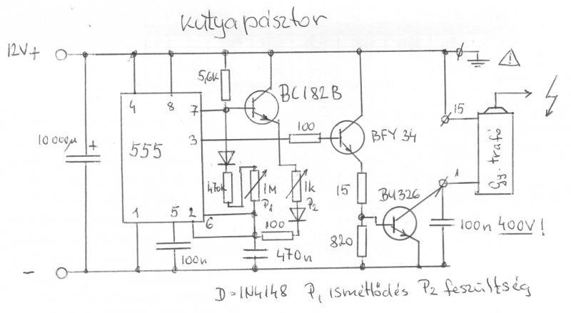

(#) SXI hozzászólása Okt 10, 2009 /
Tudnátok nekem segíteni?
Összeraktam az alábbi 'berendezést' csak szerintem valamit benéztem!
A 15 ohm-s ellenállás megfőtt és a BFY 34-es is átemt hősugárzóba.
Szerintetek mi lehet a gond?
Előre is köszönöm!
(#) mex válasza SXI hozzászólására (») Okt 10, 2009 /
Az 555 rosszul van beállitva, túl nagy az egy perióduson belül a jel-szünet arány, a jel javára. A BFY a jel idejére nyitva van,és tekintélyes áram folyik át rajta, és a vele soros 15 ohm-on. A BFY nyitott állapotában csak néhány száz mV feszültséget ejt, a BU nyitófeszültsége is csak ~700mV, igy a 15 ohm-ra kb 10.5-11V feszültség kerül. Ez ~700mA áramot eredményez, ami ennél a feszültségnél ~7W disszipációval jár.
A BFY-t vedd ki, a 100 ohm-ot cseréld 1k ohm-ra, és tegyél egy ledet rá, anód az ellenállásra, katód a testre. Igy már kényelmesen beállithatod a villanás hossza és a szünet ideje közti arányt.Éppen csak érzékelni kell a felvillanást, ekkor működik helyesen, nem fog tönkremenni a tranyó, és nem fog fűteni az ellenállás sem. Ha beállitottad, épits vissza mindent ahogy eredetileg volt.
(#) SXI válasza mex hozzászólására (») Okt 10, 2009 /
Köszönöm szépen!
holnap 'átépítem' és majd írok hogy hogy sikerült.
A BFY-nak már valószinűleg vége van, ezt visszaépitéskor ne feledd!
Gondoltam hogy már a BFY nemigazán fog már 'múkodni'.
köszönöm még egyszer, majd megírom hogy mire jutottam a dologgal.
Üdv,
SXI
(#) SXI válasza mex hozzászólására (») Okt 12, 2009 /
Tisztelt mex!
Ahogy írtad: a BFY-t kivettem a 100 ohm-s ellenállást kicseréltem 1K-ra és tettem rá egy ledet! Elvileg így lehet akkor a villanás hosszát és az szünetet belőni.
Ezt így összeraktam csak az a gond hogy a LED folyamatosan világít.
Ötleted lenne még esetleg?
(#) mex válasza SXI hozzászólására (») Okt 12, 2009 /
Elnézésedet kérem! A próbaösszeállitást hagyd úgy ahogy most van, de a 470k ohm-al sorbakapcsolódó diódát forditva ültesd be!!
A kapcsolás működése: bekapcsoláskor a BC182-1k ohm potin, a vele soros diódán, és a 100 ohm-on keresztül töltődni kezd a 470nF kondi. Amig ennek a feszültsége nem éri el a tápfeszültség 2/3 részét addig a 3-as láb közel tápfeszültség szintű,és a BFY nyitott (most, hogy dióda van helyette az világit). Miután a kondi viszonylag kis értékű ellenálláson keresztül töltődik, ez az időtartam sokkal kevesebb mint a zárt amikor is a 7-es lábon keresztül a 1M ohm-os potin és a vele sorba kapcsolódó 470k ohm, és a dióda útvonalán kisül. Ahogy a rajzon van úgy nem működhet, de ezt már leirtam jóval előbb egy hsz-ben.
Ha a leirtak ellenére sem működik, akkor cseréld az 555-öt is.

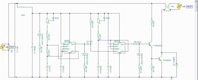

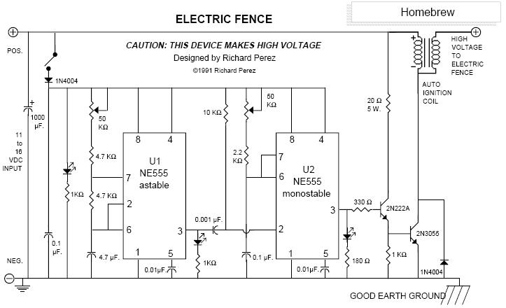

(#) Csiszdave hozzászólása Okt 13, 2009 /
Nos, úgy gondoltam, megvalósítom a mellékelt linken látható villanypásztort.
Ezt a kapcsolási rajzot megtaláltam a fórumban is, némi módosításokkal. Nekiálltam hát, hogy megtervezzem a kapcsolási rajzot Tinában, az eredeti rajz alapján.
Gyújtótrafó helyett egy sima trafót tettem oda, 10-es áttétellel, és ennek a feszültségét akartam mérni, mondván, tökmindegy, csak lássak valami eredményt, hogy az időzítők jól működnek.
Következő módosításokat alkalmaztam:
0. Bemenő feszültségként 16V van, nem 12, de ez itt most mindegy.
1. Amint látjátok, a kapcsoló utánai diódát bele sem raktam, mert ha ott volt, a kimenő feszültség 0 maradt.
2. A trafó negatív pólusára kapcsolt 2N3055 helyett 2N3053-at alkalmaztam, a Tinám csak ezt ismerte.
Konklúzió:
Szépen világít a bekapcsolás led, illetve szépen felváltva villognak a led-ek, de a bemenő 16V-ból, 160V lesz, minden esetben.
Nyoma sincs megszakításnak, vagy feszültség ingadozásnak a kimeneten.
Tudna valaki egy lökést adni, hogy vajh mit csinálok rosszul?

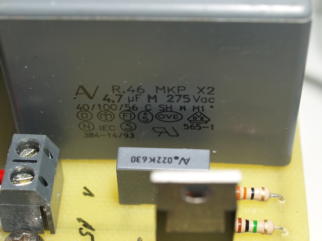

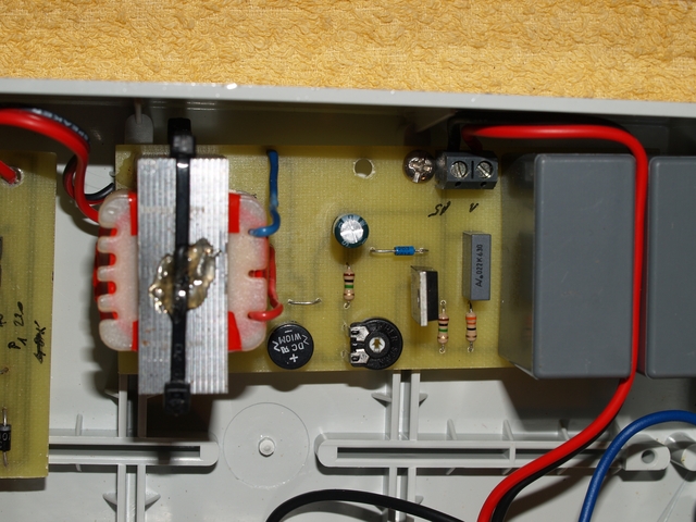

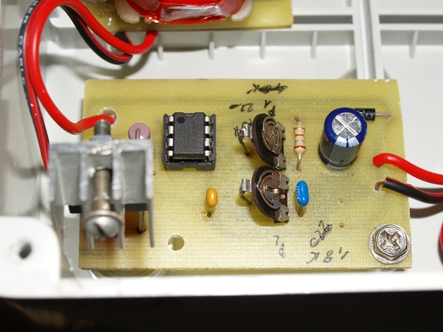

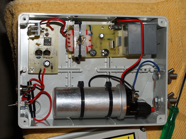

(#) alphaholdbázis hozzászólása Okt 13, 2009 /
Látom ismét élénk a téma
Nos, leírom a tapasztalataimat. Persze én csak a kutyám féken tartására készítettem pásztort. ( A kutyáknál is nagy a szerelem )
Először egy egyszerű 555 IC-vel, és egy tranyó - gyújtótrafó megoldással kezdtem.
Működött, de igen kicsi volt a teljesítménye, kb 30-50- méter. A gyújtótrafó lehetőségeit, már sokszor leírták.
Aztán elkészítettem Cavalier rajza alapján a készüléket.
Inverternek a korábbi panelt használtam, R1-R2 helyett potit használtam( mindegyik trafó más és más alapon, az optimális teljesítményre hangolva).
A gyújtótrafót nem tudtam kihagyni beszerzési és anyagi okok miatt ennyi fért bele. Simson trafó-6 voltos.
2 db. 4.7 mikrós kondit sütök rá a trafóra, a feszültséget a dugasztáppal szabályzom, kb 250 és 350 volt között. Ha elég a kisebb teljesítmény akkor csak 6 volttal üzemel.
Ajánlom még a villanypásztor vezetéket, mert könnyebb a telepítése mint a horganyzott vezetéké. Gyári szigetelőket is vettem.
Mellékelem a fotókat is. Szerintem az elkészítése nem bonyolult. Működése megbízható. Ár-érték aránya sem elhanyagolható. Nyák tervem nincs, mert az inverterpanel az első oldalon található rajz alapján készült. A kapcsolás további részét pedig csak úgy skicceltem a nyák lemezre.
Még kisebb karámokhoz, kerítésekhez is ezt ajánlom, mert a nedvesség, fűszálak stb. jelentősen rontják a teljesítményt. Még egy apróság, a karámvezeték állandó feszességét rugóval oldottam meg: Trabant gázpedálvisszahúzó rugó
No, ennyi...

(#) dizi válasza alphaholdbázis hozzászólására (») Okt 18, 2009 /
Helló.
Ügyes, csak egy a probléma ezzel a szerkezettel még pedig az a sok poti és a szikraköz.
Ha kültéren van használva a szikraköz által létre hozott vízpára erősen károsítja,oxidálja az érzékeny (mechanikus és elektronikus) alkatrészeket.
Zárt poti használata javasolt,
vagy poti kiváltása ellenállással.
Vagy a szikraközt a doboz külsejére kell tenni.

(#) alphaholdbázis válasza dizi hozzászólására (») Okt 21, 2009 /
Igazad van a potikkal kapcsolatban, a hétvégén fixálom őket ellenállásokkal.
A szikraköz nem üzemel, mert a a vezeték végén, kb. 100 m, van egy szikraköz, kb. 1 cm-er és ott sül ki a feszkó.
Tulajdonképpen, csak biztonsági okok miatt van a belső szikraköz. De köszi az észrevételt.
