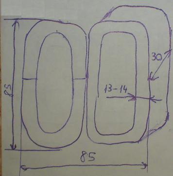

Megkérhetlek még, hogy két trafóm teljesítményét megnézd? Az egyik (trafo_kicsi) ugyan olyan gyártmány, mint amiről múltkor beszéltünk, csak kicsit nagyobb, ill van rajta 26V ami 1mm átmérőjű vezetéken jön ki. A másik, az ugyan nem a fentiek családjába tartozik, de az is hiperszil, ezért gondolom, hogy ha a magyar sorozatból van hasonló méretű, akkor a teljesítményük is kb egyforma. A méreteket a képeken mutatom. Segítségedet előre is köszönöm, ill ha van linked, ahol ezeknek magam is utánanézhetek, akkor azt is örömmel veszem! Üdv: Rascal
Nagy trafó = SE170a =1130VA (minden méret pontosan stimmel) A vasmag, tekercs nélkül kb. 6kg kéne legyen. De mintha te 15kg-ot említenél. Az mire vonatkozik.
Kis trafó =SM85a = 114VA (amit 30-nak írsz, annak 31-32 között kéne lennie) Ha kellenek tekercsadatok, a gyári ajánlást meg tudom adni. Fontos!! a méretegyezés még nem jelent tuti azonosságot, de azért sokat sejtet.

A 15 Kg az egész trafóra vonatkozik, ezért a réz, meg a vaskos keret + kb 20 csavar és anya, amikre a kivezetések fel vannak fogva kiadhatja a különbséget. (kb 8 szekunder tekercse van, egy ipari teljesítményű leporello nyomtatóban volt) A 30 akkor tényleg 31, mert (fém) mérőszalaggal és tolómérővel is méricskéltem ahogy épp hozzáfértem. Ott mind a kettővel megmértem, és a tolómérő valóban 31-et adott, csak addigra már a 30-at leírtam... Érdekel minden. A kicsin most 220 / 26 /9 /11 /11 Voltok vannak, a 26V 1mm, a 9V 1-1.1 mm (ónozott részhez fértem hozzá), a 11-ek pedig vékonyak kb 0.5mm, de nem mértem, mert nem volt jelentősége. Hiperszil trafót könnyű újratekercselni? Érdemes házilag, vagy jobb szakemberre bízni?
