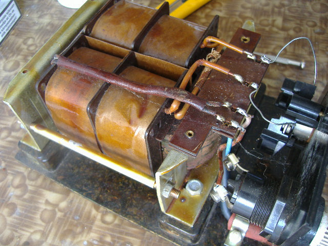

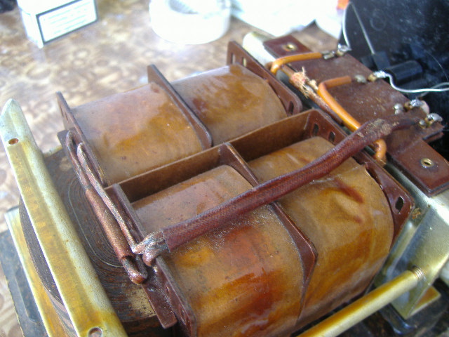

Találtam itthon egy baromi jó "kis" trafót!!! Olyasmi mint egy torrod, vagy az is nem tudom a pontos nevét ennek. 250 W-os és 42 voltot ad le, de pont jó, mert 2 külön tekercs van sorbakötve, amit meg is tudok szépen csapolni! Szóval találtam egy böhöm nagy szimmetrikus trafót.
Csak az a baj, hogy eléggé zizeg, nem mai gyerek! Hogy tudnám lehalkítani? A képen is lehet látni, hogy van a két oldalán egy-egy hosszú átmenő csavar; azon húztam valamennyit: halkult is, de nem tudom mennyire húzhatom még...
Ötleteket várok!
Köszi
Peti.

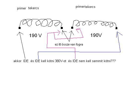

Sziasztok van 1 trafóm amire az van írva hogy 2x190v a primer és van 4 tekercsvég ebből 2 össze van fogva az lenne a kérdésem hogy ez akkor 3 fázisú trafó??
a szekunder 24 v légyszi segítsetek
(#) Tom Lord válasza zoly15 hozzászólására (») Ápr 25, 2007 /
Nem 3 fázisú!
Egyfázisú trf, aminek 190+190=380 V a primer feszültsége, a szekunder, ahogy írtad.
(#) zoly15 válasza Tom Lord hozzászólására (») Ápr 25, 2007 /
köszi
akkor a közös tekercsvégre kell 1 vezeték és a másik 2 tekercsvégre??
(#) MaSTeRFoXX válasza Tom Lord hozzászólására (») Ápr 25, 2007 /
Ilyen trafóm nekem is van, jó nagy batár állat Ha 230-ra kötöttem egy db 190-es tekercsét, így 24 helyett 30V-ot adott le, erről ment egy ideig a JLT02-es forrasztóállomásom. (A túfesz miatt ment hamar tönkre a fűtőszál....) De sajnos melegedett... Ha sorba volt kötve a 2 190V-os tekercs akkor meg kb 15-16V-ot adott le... Nagyon jó kis akkutöltő lett belőle
El nem tudtam eddig képzelni hogy hogyan jött ki a 190V
(#) Tom Lord válasza MaSTeRFoXX hozzászólására (») Ápr 26, 2007 /
Úgy, hogy elosztod a 380 -at 2-vel! :yes:
A 380 meg: 220 x gyök 3 :yes:
(#) Tom Lord válasza zoly15 hozzászólására (») Ápr 26, 2007 /
A két tekercsed, ahogy írtad, alapból sorba van kötve.
A két különálló tekercsvégre 380V-os feszültséget kell kötni, akkor üzemel normál, tervezés szerinti üzemállapotban.
De olvasd el MaSTeRFoXX hozzászólását is.
(#) zoly15 válasza Tom Lord hozzászólására (») Ápr 26, 2007 /
köszi
akkor úgy kell ahogy a képen ven??
Igen.
ok köszi
akkor a 3 vezetékből csak 2-t kell bekötni akkor majd kipróbálom

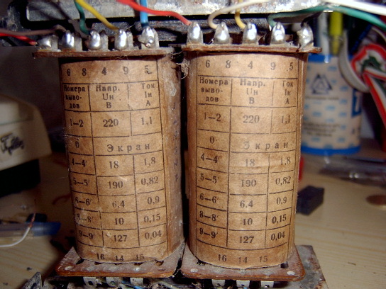

Hát először is csak most kezdtem foglalkozni az elektronikával.
amugy meg szeretek guberálni, és egy régi tvben találtam egy jó "kis" transzformátort,
De nem tok elmenni a leírásán...
(#) Zsooti79 hozzászólása Máj 3, 2007 /
Tényleg jó kis transzformátort találtál!
A rajz olvasásának lényege.
Első oszlop: azok a kivezetési pontok amikre kötnöd kell.....
Második oszlop: Az adott két kivezetési pont között mérhető (leadott) feszültség értéke
Harmadik oszlop: A leadott feszültség mellett ekkora áramot tud biztosítani
Pl. 1-2 pont között 220V és 1,1A
(#) Valteri válasza vermelho hozzászólására (») Máj 3, 2007 / 4
Hello igazából mire vagy kíváncsi?
A kivezetések feszültségei , terheléhetősége:
1-2 Ide kötöd a 220v-ot 1.1 A vesz fel Kb 200w-os lehet
4-4 18v 1,8A ezzel készíthetsz erősítőd, de nem lesz bika
5-5 190v 0.82A ---------------
6-6 6.4v 0.9A a tv fűtése, nem használható
8-8 10v 0.15 A ------------
9-9 127v 0.04A--------
Üdv valteri
(#) Sebi válasza vermelho hozzászólására (») Máj 3, 2007 /
Szép szovjet szines TV trafó (Elektronyika vagy Color Star) Így nem sokra jó, viszont szétszedhető és áttekercselhető. A szekundert (is) két részből kell egyenlően elosztani a kétoszlopos vasaknál. A 6,4V os tekercset megszámolod, ebből tudod majd, hogy hány menet kell a megkívánt feszhez.
(#) vermelho hozzászólása Máj 4, 2007 /
Ok köszönöm, csak ennyit akartam. Nem tudtam hova kössem be a 220vo-ot eléggé sok a ki meg bemenet a jelzés kicsit már nem látszik...
Nem tudom még mit csinálok vele, valószínűleg szétszedem
(#) _JANI_ válasza Peti_85 hozzászólására (») Máj 4, 2007 /
Az a trafó egy kétoszlopos "hiperszil". Azzal, h. a két fél ( C ) darabot szorosra húzod, nem teszel kárt a magban. Keresd med a zizegő alkatrészt és hézagold ki. Vagy egy lakkréteg is segithet, h a zavaró hang csökkenjen. Legjobb ha beletudod mártani a lakkba, úgy hogy ellepje, (persze ez eléggé pazarló módszer). S utánna hagyni, hogy szabadon lecsuroghasson a felesleg. Meleg helyen hagyni , h. teljesen meg-átszáradjon. Ezzel a módszerrel nemcsak a lemezeket rözíted, hanem a tekercsek meneteit is, valamint a szigetelés is erősíthető... Csónak lakk, vagy egykomponensű parkettalakk a célnak tökéletesen megfelel.
(#) _JANI_ válasza _JANI_ hozzászólására (») Máj 4, 2007 /
Vagy kiönteni műgyantával. De azután már nem nagyon kell szétszedni a tarót...
(#) Peti_85 válasza _JANI_ hozzászólására (») Máj 4, 2007 /
Óóóh köszi szépen a választ, már majdnem elfelejtettem, hogy írtam ide...
Akkor az ott benne, két "C" alak????
Ezt sem tudtam...Hát ha már a menet húzása sem segít,akkor lekenegetem valamivel!
Köszi

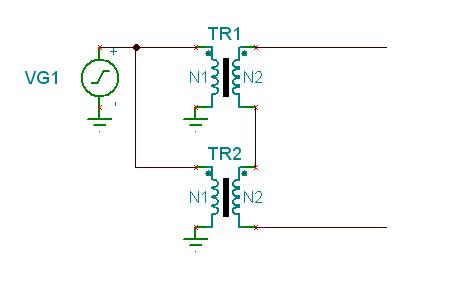

Szeretnék labortápot építeni, de először trafó kéne. Van itthon 2db halogén izzókhoz való trafó, szekunder 11,5AC és max 4A. A kérdésem az volna, hogy nem lehetne a két trafót összekapcsolni? így kb. 23V-ot, 4A-t tudna adni, amihez már lehetne keresgélni kapcsolásokat. Lehetséges volna, és ha igen milyen kapcsolást ajánlanátok hozzá?
(#) Tom025 válasza m.joco hozzászólására (») Máj 24, 2007 /
Nyugadtan lehet így kötni a trafókat, én már kipróbáltam! A primerek párhuzamosan, a szekunderek sorban. De fontos hogy nagyjából egyforma legyen a két trafó, és nem mindegy, hogy a szekundereket hogyan kötöd össze. Ha összerakva őket kevesebb fesz jön ki mint amennyit vársz, akkor kapcsold le gyorsan, és fordítsd meg az egyik szekunder bekötését!
Üdv, Tom
(#) m.joco hozzászólása Máj 24, 2007 /
Hát a két trafó teljesen egyforma, mind a kettő halogén égőkhöz vannak. Szóval ha kapcsolást keresek táphoz, akkor úgy keressek, hogy a trafóm hozzá 4A-t bír és 23AC-t tud?
(#) Tom Lord válasza Tom025 hozzászólására (») Máj 24, 2007 /
Azért nem kell olyan gyorsan azt a két trf-t lekapcsolni.
Semmi baja nem lesz, azzal hogy szembe kötöd a két trf szekunderét, csak a szekunder feszültségük ki fog egy másból kivonódni.
Két különböző teljesítményű trf is sorbaköthető (ill szembe is köthető) a rajz szerint. Semmi bajuk nem lesz, csak azt kell figyelembe venni, hogy a levehető áram max akkora lehet, mint a kissebb áramterhelhetőégű trf.
Tehát ha, az egyik 1A-el, a másik 1,5A-el terhelhető, akkor a sorbakötött trf-ok csak 1 A-el terhelhetők.
Egyébként az 1A-es rövid időn belül leég. :yes:
Persze ugyan ez nem mondható el a párhuzamosan kötött trf-ról!!! :no:

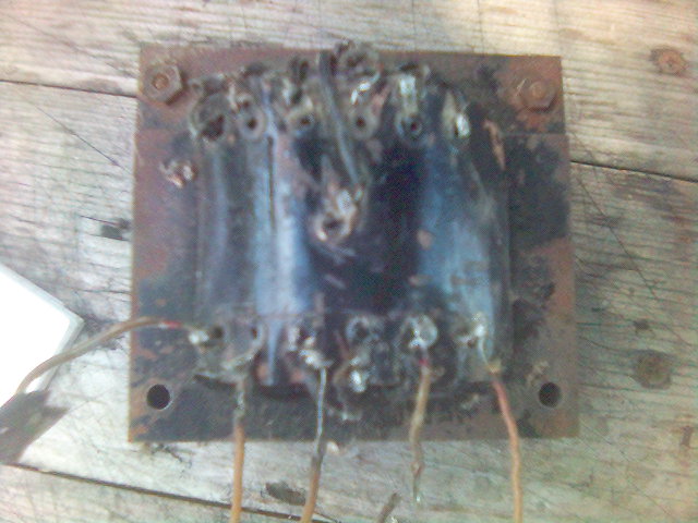

Hello!Hozzájutottam egy csöves rádióhoz, és kivettem a trafóját.a kép alapján tudtok mondani vmit?van rajta 13 csati,melyik szokott általában a 220v lenni?én ha jól vettem ki,akkor alulról az első és utolsó az.így multiméterrel mérni tudtam 16, 40, 110, 2.5, 70, 1.5, 22, 580voltot, és rengeteg variáció 0.3 és 0.6 voltot adott ki.kérdésem az lenne,hogy meg tudná-e vki állapítani,hogy az alsó és felső csatik mire valóak,és hogy a középsővel mit lehet kezdeni(vele sehonnan se tudtam áramot nyerni).köszi
(#) Krisz03 hozzászólása Jún 4, 2007 /
Ennek a töltőnek az áramellátásához használhatok olyan trafót, aminek csak 1db 5V-os szekundere van? Úgy gondoltam, hogy kétszer is egyenirányítom, az egyikre teszek puffert, ez megy a referencia fesz forráshoz, a másik egyenirányításra nem teszek puffert, az pedig megy a tranzisztorokon keresztül az akksikra.
Ugye jó az elgondolásom, mert akkor nem kellene drága trafót is vennem?!
Ennél a kapcsolásnál maradva még: Fontos oda 1n5400? Nem használhatnék ott is 1n4002-t?
(#) ferci válasza Kovidivi hozzászólására (») Jún 4, 2007 /
Multiméterrel nem a legjobb ilyen trafókat mérni, mert nagyon érzékeny és a kapacitív áramok miatt hülyeséget mutat ott is, ahol két független tekercs végei között mérsz.
Kikapcsolt állapotban ohmméréssel állapítsd meg az összetartozó tekercsvégeket a mellékelt rajz alapján, kb. így néz ki... lehet még leágazás esetleg, az úgyis kiderül. A szabad vég a sasszira ment.
A 220 a második legnagyobb ellenállású tekercs , az első a szerinted 580 voltos... csak azt nem értem, ezt hogy mérted, ha nem tudtad, hová kell a 220-at kötni?
Ha bejelölted az összetartozókat, utána már mérhetsz feszt is...
