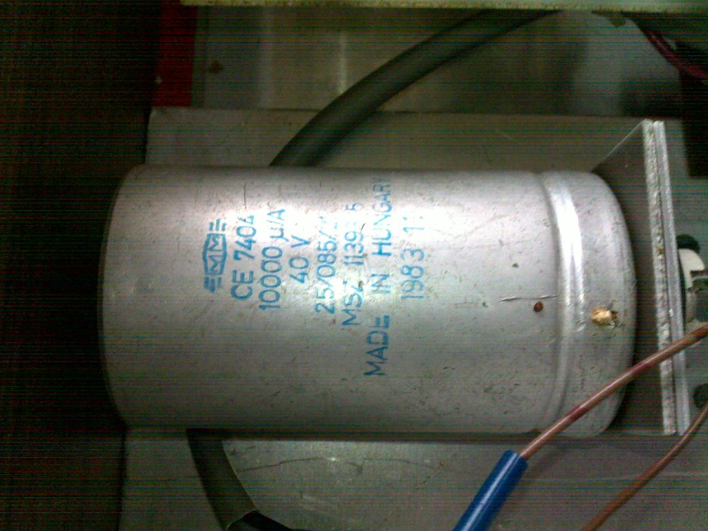

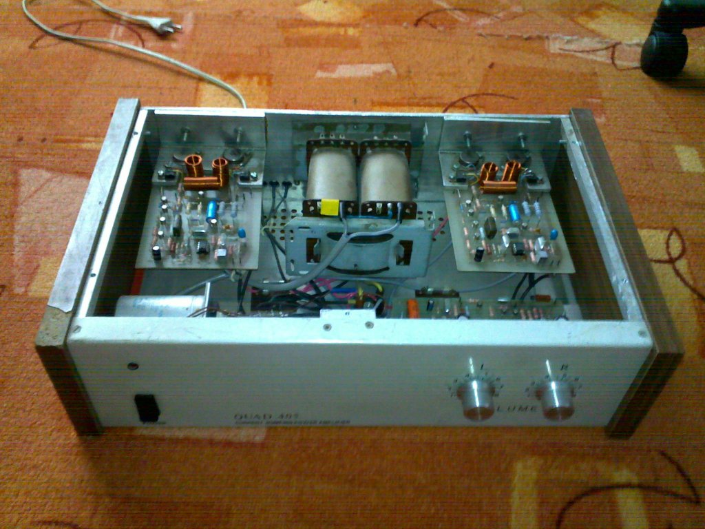

(#) Szebence válasza kanocos hozzászólására (») Okt 31, 2009 /
Ezt a képet fel tudod úgy tölteni, hogy ne méretezze át a képet? Meg az alkatrész listát is feltöltenéd, illetve a teljes cikket erről a quadról? Fontos lenne, mert pont egy ilyen quad van már nálam több mint 5 éve, és nagyon szépen szól!
Ezért érdekelne ez engem.
(#) Szebence válasza Szebence hozzászólására (») Okt 31, 2009 /
Kb egy hete szedtem szét, mert kontaktos volt a potméter és csináltam róla pár képet.
Nem tudom mekkora lehet a tápfesz, mert csak 40V-os puffer kondi van benne (amit 1983-ban gyártottak ).
Koppanás gátló nincs benne, de ezt "könnyedén megoldom." Ha lesz időm építek bele egyet.

(#) Szebence válasza Alkotó hozzászólására (») Okt 31, 2009 /
Mára van már jó pár változata a quad 405-nek. Én ehhez az erősítőhöz keresnék mindenféle dokumentációt, ami a képeken is látható, illetve amit kanocos csatolt nyákrajz és beülteési rajz. Azért érdekelne ennek a quadnak az elvi, kapcsolási, beültetési rajza, mert az teljesen ugyanolyan mint ami "nekem" is van. Azért raktam idézőjelbe, mert sajnos nem az enyém az erősítő, hanem az egyik rokonomé, viszont annyira tetszik, hogy szeretném ha meglenne minden dokumentáció róla, ha elromlana, akkor egyből legyen rajzom hozzá, vagy ha későbbiekben megszeretném építeni, akkor már legyen hozzá anyagom.
Nem tudom, hogy amit kanocos feltett, az miből lett bescannelve, mert van hozzá cikk is. Ha esetleg az is meglenne, nagyon örülnék neki.
