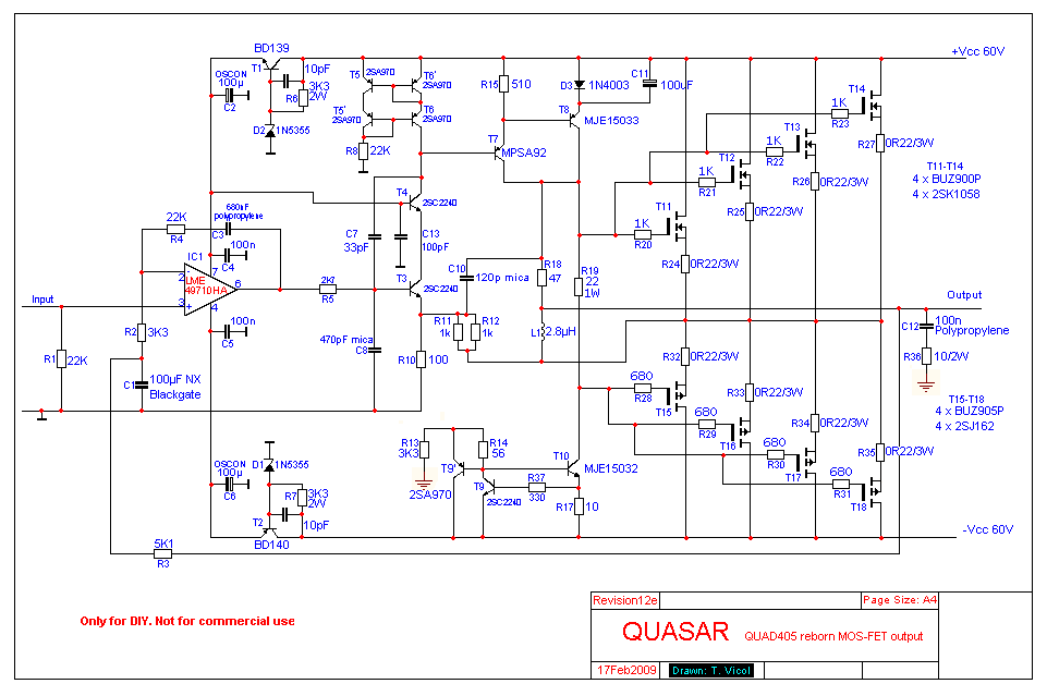

Szevasztok,engemet az erdekelne hogy a Quadot hogy lehetne atalakitani hogy a vegtranyoji fetes legyen,es ezel is novelni lehesen a tisztasagat,meghogy meglehetne e valositani ezt.En mar tobszor megcsinaltam ezt a kapcsolast es tetszik ahogy szol,de kivancsi volnek hogy hogy is szolna ha a vegtranyoji fetel volna kialakitva,ugyanis biztos hogy jobb hangzast ernenk el vele.Ha van valakinek valami otlete ezel kapcsolatban,vagy valami rajza azt nagyon megkoszonem.Valaszotokat elore is koszonom.

(#) soos csaba hozzászólása Okt 24, 2009 /
Keresgeltem egy kicsit a neten,es rabukantam a Quad 405-os vegerosito FET-es atalakitasara,az Audio DIY csinald magad audio forumun leltem meg a rajzot,amit melekelek is.Fent van a Quadnak a Ludvig fele atalakitasa is es a Quad 909 es is megtalalhato it.Aki gondolja az nezen el az oldalra eleg erdekes dolgokat ikalnak ot a Quadrol.
(#) soos csaba válasza lapose hozzászólására (») Okt 24, 2009 /
Koszi szepen lapose,nem vedtem eszre hogy te is valaszoltal,egy kicsit felrevonultam.De azert koszi szepen a rajzokat amit feltetel ide,mejd valamejiket kiprobalom,es ha kesz elmondom a velemenyemet rola.
