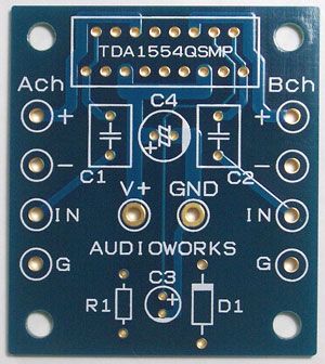

TDA1554q vagy TDA1558q -hoz az én verzióm: ( a pedro-féléből módosítva és egyszerűsítve paint-ben
) A beültetés szerintem egyértelmű. Ja és tükrözem a vasaláshoz.
Megépítettem az TDA1554 erősítőt és kicsi gondom van vele. Nem biztos, de lehet hogy a jack dugós monyozásommal tettem tönkre az ic-t. jack aljzatot egy discmanből buheráltam ki, mert ez tutira stereo és mert ami volt itthon az nem annak tünk, hiába méregettem. Na szóval első üzemelésnél, minden drót nélkül jónak nézett ki. Aztán mikor rátettem a zenét, hangszórót akkor kicsi hang jött ki belőle, de kicsit zizegett és úgy viselkedett mintha fuldoklana.... sorry nem tudom jobban magyarázni. Aztán a próbák nagyon rövid sorozata és egyszer csak semmi nem jött ki belőle. Semmit nem vesz fel szinte. Az Ic meghalt nem? Még csak nem is volt meleg az IC. Azért itt a kép, de átnéztem és nekem jónak tűnik. köszi
Esetleg egy link, hogy melyik rajz alapján csináltad? A MUTE/Stby láb hova van kötve? Ebből a képből nem látszik, azért is lenne jó a kapcsolási rajz.
Ez alapján csináltam meg, annyi különbséggel, hogy a stand by funkciót kivettem belőle, így csak összekötötte 5, 13 és 14-es lábat. Még annyi, hogy a 15. lábat nem kötöttem sehova, mert elvileg nem is kell az adatlap alapján. http://bolthely.hu/mikroshop/id/00535_KIT__stereo_vegfok_2_x_25_W_T...4Q-val Annyi hibát vettem észre hogy nagyon kicsi zárlat volt a képen megjelölt helyen a bemenet és a 13-as láb között. Holnap kicserélem az IC-t és rendes kábelekkel kötöm össze és nem gyors monyákkal. üdv

Nem lehet h az a kicsi zárlat okozta? nem rég építettem egy szablyozható tápot, az bezzeg elsőre ment
Ha a zárlat a kondi után lett volna, akkor azt mondanám, hogy az a gond, de így nem biztos, hogy ártott az IC-nek.

Akkor holnap rendesen mindent összerakok és úgy próba. Igen volt rajta hütőborda, de nem volt meleg az IC. Láttam már ilyen leégett IC-t és hólyagos volt a háta. őőő.. ide milyen vezetékeket szoktak használni, árnyékóltat esetleg? Van itthon ilyenem. A fémszálas részét lehet használni a stereo jackdugó földelésének? Az összeszedhető zavarok végett kérdezem? Állítólag összetudja szedni.
Igen, árnyékoltat, és a külső "fémszálat" szokás használni földnek.

Titi! Csak a gyorsan monyozott vezetékeimmel voltak a gondok. Ma rendesen összeraktam ahogy kell és tökéletesen tiszta. köszi üdv!
