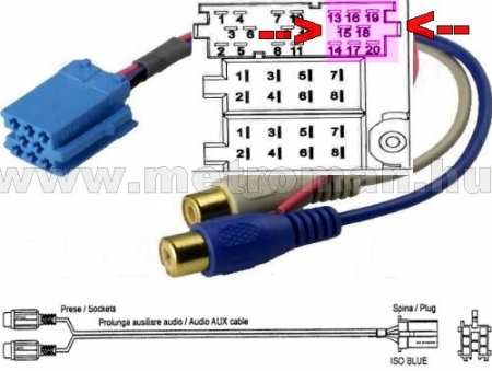

(#) kalmar86 hozzászólása Aug 22, 2009 /
Ez egy BLAUPUNKT MINI-ISO RCA HANGKIMENET,ELEJE,HÁTULJA ÉS A REMOTE(KAPCSOLÓSZÁL)!
Ezzel kapcsolatban szeretnék érdeklődni, hogy a kapcsolószálat, hova kell bekötni, illetve mi az? Ha pl. egy mp3 lejátszót kötök az RCA-kra, akkor ezt a remote szálat, hova kell kötni? Vw Beta autórádióm van, ami vezérel cd-t.
(#) VRubenX válasza kalmar86 hozzászólására (») Aug 22, 2009 /
Azt elvileg sehova az csak annyit csinál, hogy ha bekapcsolod a rádiót akkor megjelenik rajta +12V és ez pl vezérli az automata antennát.
Nézd meg azt is hogy nem testre húzza e de ha arra a kék vezetékre gondoltál akkor annak vagy +-ra vagy 0-ra kellene kerülnie.

(#) kalmar86 válasza titi hozzászólására (») Aug 22, 2009 /
Ez egy vw beta blau rádiós magnó, ami vezérel cd -t vagy cd tárat. Ez a csatlakozó ehhez való! Nagy valószínűséggel bemenet a rádión mert, a cd tárból kapja a jelet.
Nem lehet, hogy ez kapcsolja be a cd tárat? Ha benyomtad a rádiót.
Amit te linkeltél be csatlakozót az a rádión van ugye?
(#) kalmar86 válasza VRubenX hozzászólására (») Aug 22, 2009 /
Semmi baj! Az a tel + és tel - akkor kapcsol be a 2 lábat testre húzod és akkor mindent kikapcsol csak ezek érvényesülnek telefon kihangosításra használják.
A remote c. (control) kimenet kapcsolja be a cd tárat.
Igen akkor azzal kevertem közbe én is megtaláltam a kapcsolási rajzáz kicsit máshol azon azt vettem ki, hogy az a kék valami távirányító bemenet többet nem tudok róla viszont láttam olyan rádiót amin az infra ami veszi a távirányító jelét az külön volt kivezetve akár az is lehet .
Megnéztem kicsit jobban tehát a 17 láb vezérli a cd tárat vagyis az kapcsolja be. a remote bemenetre pedig ez kapcsolódik és ez megy továb egy ICre

(#) titi válasza kalmar86 hozzászólására (») Aug 22, 2009 /
Ha az a vezeték a csatlakozó 17-es lábára megy, akkor az kimenet, tehát a cd-tár felé ad jelet.
Viszont lehet, hogy amíg az adatvonalakon keresztül nem tud kommunikálni a CD-tárral, addig nem is ad itt feszt.
De ha így van, akkor az RCA bemeneteket sem fogod tudni így alkalmazni.
Akkor,hogy is tudom rákötni az mp3-at, hogy stereoba menjen?
Akkor két lehetőséged van van a telefon bemenet tuti működik bár lehet hogy kell neki egy kis előerősítő. Ez sajna mono. Vagy használod a 18 19 20 lábat ez stereo de ahogy Titi is mondta nem biztos, hogy működik amíg jelet nem küld a cd tár azt meg ki tudja mit küld a cd tár.
Köszönöm. A telefon bemeneteset kipróbálom majd.A 18 19 20 lábat már probáltam,de igy önmagában nem működik.
