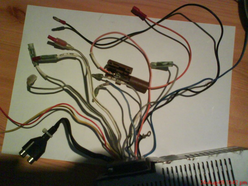

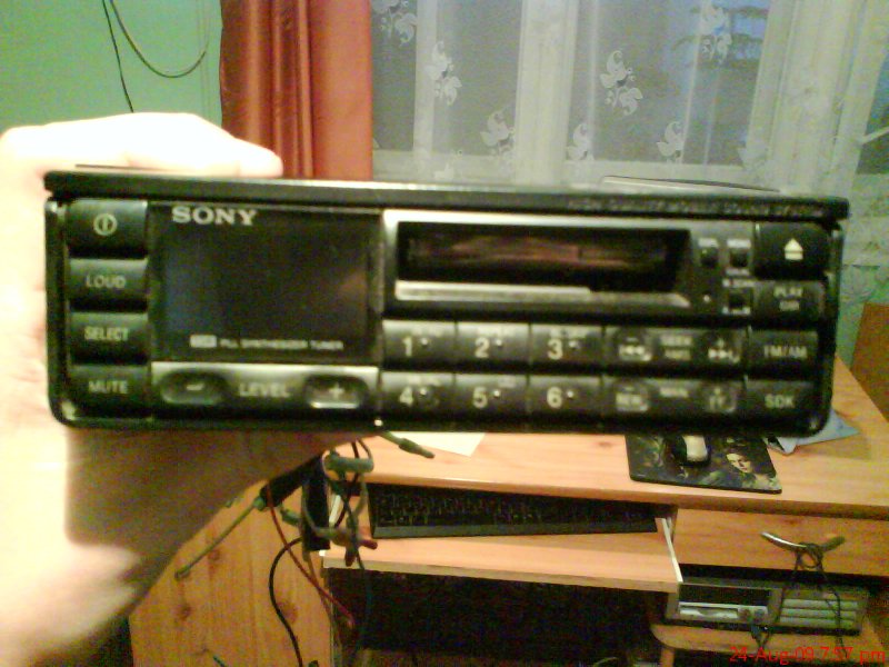

Ez a leglátogatottabb rádiós topik, úgy hogy gondoltam, ide írok. Még júniusban hoztam Németországból egy sony kazettás rádiót, és gondoltam, hogy apum kocsijába jó lesz (na meg a bontóban 2 euróért ideadták), csak épp azt nem tudom, hogyan kell beszerelni. Ha nem boldogulok vele, akkor keresek egy szerelőt, de az biztos elkéri a munkáért a magnó árának 4-szeresét. Mutatok képet is. Van egy rakás kábel is vele, remélem nem kell mindet bekötni valahova, de tudtok segíteni, melyik hova jár? Köszi a választ előre is.
Üdv. Az autós hangszóró mind 4Ohm-s. Kivéve a wooferek meg a gyárilag erősítővel szereltek pl. a Bose . Mielőtt az összes vezetéket kicserélnéd és a leirtakat már végig nézted én következőt ajánlom ! Beüzemelem a rádiót és amikor elhallgat egyenként levenném a hangszóró kimeneteket az ISO csatlakozóból , ahol megszólal az a ludas. De ez érvényes a (-) pólusra is mivel a végfok nem biztos hogy föld független. A 1.5mm elég a hangszórókra kivéve ha nem 150-200W rms tudnak. Öreg T
Nem lesz szerintem nehéz dolgod csak jó lenne a rádió pontos típusát tudni, mert annyi nem elég hogy sony.
Rendben, megtaláltam, van egy címke a hátán, azon írja, hogy model no. XR-7152
ha szükséges, le is fényképezem.
Szerintem elég lesz viszont azt nézd meg, hogy nincs e valamilyen számozás ott a rádió hátulján ahonnét kijönnek a vezetékek szerintem, hogy ha azt a fekete burkolatot leszeded onnét akkor ott kéne lennie valami számoknak mert kapcsolási rajz szerint számokkal van nem pedig színekkel. Elvileg 26 szám lesz.

Piros biztosíték házzal +12 Sárga vezérelt +12 Fekete föld Kék elektromos antenna vezérlő Sima piros vagy világítás vagy memória de annak is + 12 kell A többit nem látom rendesen, de hangszóró kábelnél az egyszínű a negatív. De azért várd meg más mit mond, mert ezt fejből írtam csak.

kicsit szétszedtem a kábeleket, már amennyire tudtam, remélem, így kivehetőbb, habár a színek nem látszódnak a legjobban.
Ne az akura. A +12 az +12 volt. milyen autóba lesz? most van benne valamilyen rádió?
Most nézem jobban a képet, a vezeték végein, a kis cetlire mi van írva?

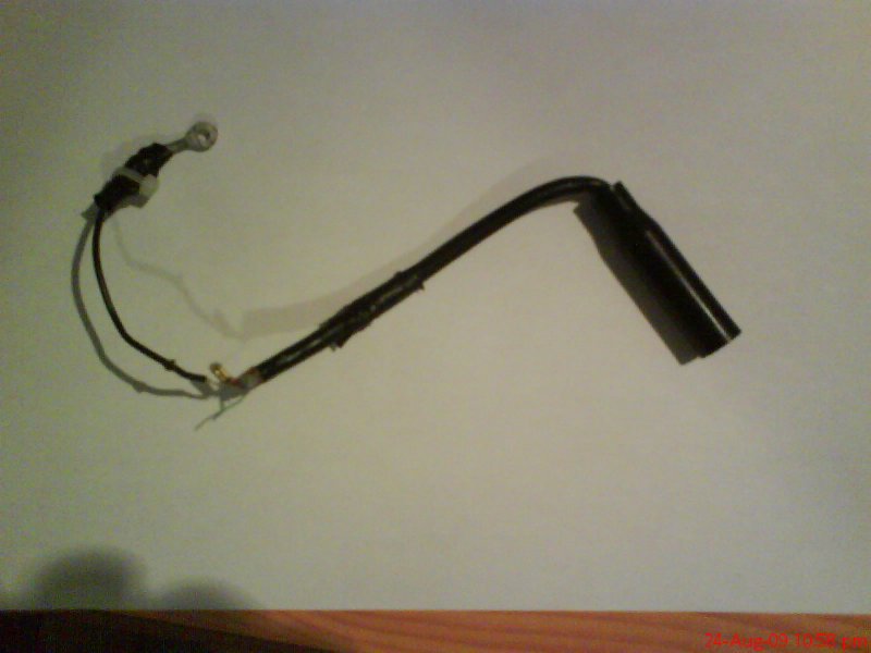

apumnak egy 99-es dácsiája van, azt hiszem volt benne rádió, csak az előző tulaja kivette, mert az ajtókban van 2 ócska hangszóró, és van még egy fura kábel a műszerfal alatt, gondolom a rádióba járhat járhat, csak holnap tudom lefényképezni. Kiesett egy kábel a kötegből, azt elfelejtettem lefényképezni, de szemre olyan, mintha pont az a fura kábel járna bele, sőt szinte biztos. Mutatom a képet.
az egy antenna csatlakozó! ha biztosra akarsz menni, akkor csavarozd le azt a fekete műanyagot a vezetékek tövéből. (2 ezüst csavar) ha vannak számok akkor mond meg hol van az egyes és merre növekszik. Ha nincs szám akkor fényképezd le szemből a csatit és mondom mi micsoda.
A csavarozás nem fog menni, mert öntött műanyag mind a két csatlakozó, találnak, kipróbáltam, de most nem tudom lefényképezni, a fény miatt, majd csak holnap.
lehet, hogy antenna kábel, mert ráadtam a gyújtást, és nem volt áram a kábelben, csak egy sima két rézhuzalos kábel. Megkaptam, honnan van kiszakadva, az előző, összekötött kábeles képemen látszik, hogy jobbról egy kis zöld kábelecske lóg ki, kicsit beljebb a fekete társa, tuti, hogy onnan szakadt ki, de valahogy szét kell szedjem, mert másképp nem tudom visszacinezni. elmaradtam a címkéknél, a narancssárga vezetéken amelyiken a biztosíték is van, azt irja, hogy ILLUM. az egyik szürke kábelen azt írja, hogy REM IN, a másik szűrkén azt, hogy REM OUT. van egy rövidebb kék kábel, fehér csíkkal rajta, azon azt írja, hogy EQ IN. a másik sima kéken nem ír semmit. van két dupla kábeles pár, vagy hogy is mondják, az a két rézhuzalos, a szigetelés összeolvasztva, az egyik pár egyik kábelén azt írja, hogy SP R CH a másik kábelpár egyik kábelén azt írja, hogy SP L CH na remélem érthetően magyaráztam
Na ez most már biztosan így lesz:
SP R CH. Jobb hangszóró SP L CH. Bal hangszóró Idézet: „Piros biztosíték házzal +12 Sárga vezérelt +12 Fekete föld Kék elektromos antenna vezérlő Sima piros vagy világítás vagy memória de annak is + 12 kell” Mondtad ,hogy volt benne rádió előzőleg akkor ott szerintem meg kell lennie a kábeleknek is az autóban. Szerintem ott valami vastagabb barna vagy piros vezetéket keress az lesz a +12V és vagy fekete (az is valami vastagabb) vagy az autó fém kasznija lesz a test (föld). De azért multiméterrel mérj rájuk. Egyébként az 100%, hogy antenna csatlakozó amit találtál. Idézet: ezekkel ne foglalkozz. „az egyik szürke kábelen azt írja, hogy REM IN, a másik szűrkén azt, hogy REM OUT. van egy rövidebb kék kábel, fehér csíkkal rajta, azon azt írja, hogy EQ IN. a másik sima kéken nem ír semmit.”
ILLUM az Illumination az az világítás
SP R CH Speaker Right Chanel- jobb oldali hangszóró SP L Ch Speaker Left Chanel- bal oldali hangszóró A Rem in és Rem Out az valami vezérlés ki be (Remote) A kimenet az biztos h motoros antenna vezérlése, meg erre szokták kötni az erősítőt is, ez a szál adja a jelet a relének bla bla.. Akkor a piros amin nincs biztosíték, az lesz a +12 volt A citromsárga szerű az vezérelt +12 volt, magyarul gyújtás utáni áram, ha nincs akkor ezt a 2 szálat össze kell kötni... fekete meg a test. Nem a csatlakozót kell bántani, csak az a kis fekete műanyagot kell róla levenni, mögötte van a csatlakozó, és ha kihúzod belőle, talán ott lesznek nagyon kicsi számok, de az is lehet h a csatin vannak rajta.
