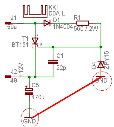

(#) pityu_18 válasza zoly15 hozzászólására (») Aug 24, 2009 /
Oké!Akkor így gondolod?

(#) Dani494 válasza pityu_18 hozzászólására (») Aug 24, 2009 /
Igen úgy gondolja.A GND a földelést,negatív pólust jelenti.Azt a pontot ahova tápfeszültség vagy az elem/telep - (minusz) csatlakozóját kell dugnod.
Fekete színű vezetékkel jelölik(általában).

(#) pityu_18 válasza Dani494 hozzászólására (») Aug 24, 2009 /
Tehát,Ezt a két pontot összekötöm a NYÁK lapon és rakok ennek is egy sarut amire a test megy?Igaz?
Igen,de a testre ne kösd(hacsak test alatt nem a negatív - csatlakozót érted),mert mi felénk testnek azt a földelést hívják,amit zöld-sárga színű vezetékkel jelölik.
Lényeg az,hogy a sarut a negatív pólusra kösd.
Nem én sem arra gondolok.Ez egy feszültség szabályzó motorba,arra gondoltam hogy a két GND-s összekötés lesz a 31es pont.

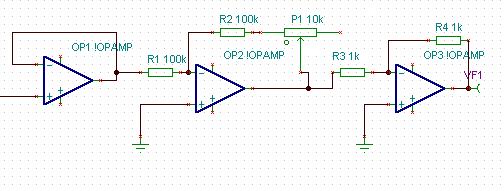

(#) elektroláma válasza proli007 hozzászólására (») Aug 24, 2009 /
Nekem egyenáramom van. Akkor nem kell?
Most multiméterrel kimérve bejön 5V a voltage followerre, majd egy inverteres erősítőre, aztán visszainvertálom, és kimegy 5.3V.
Ha ezt terhelni akarom, mit kell tenni? TL074-ben van az egész.
Rajz:
