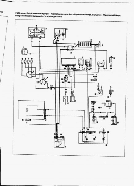

Van egy 1997-es Fiat Tempra-m. (török)
Ezt azért írom, mert biztos lesz aki azt írja, hogy 1992 után nem is gyártották...
Néha (de egyre gyakrabban) általában melegen, nem indul el. Tehát megállok a közértnél, és 5-10 perc után nem tudok elindulni. Mostanában előfordult, hogy hidegen (20C-30C) sem indult.
Ez egy abszolut mezei kivitel:
- se injektor
- se katalizátor
- se computer
- se szervó
- se klíma
- se semmi benne. Direkt ilyen kocsit kerestem annak idején, mert gondoltam: kevés alkatrész, kevés baj.
Hát nem.
Van valami ötlet, hogy mi lehet a gond?
Legutóbb tegnap este csinálta, a Szelidi tónál. Megrángattam a vezetékeket (a gyújtás vezérlő egységnél is), szétszedtem a gyújtáselosztót, nagyfesz kábeleket ki-be, trafó vezetékek ki-be.
Semmi.
Egyszercsak elindult (ahogy szokott) és szerencsésen hazaértünk.
Bármi ötletre, tapasztalatra nyitott vagyok, mert így nem merek már sehova elindulni.

(#) akos70 válasza elektrorudi hozzászólására (») Aug 25, 2009 /
Nézted, van-e szikra a fökábelen, amikor nem indul?
Jo lenne tudni, milyen gyujtás van ebben, az olasz Fiatok rajza vagy jo hozzá, vagy nem, ha ez ennyire lebutitott változat.
Tudsz csinálni 1-2 képet a gyujtás környékéröl?

(#) elektrorudi válasza akos70 hozzászólására (») Aug 25, 2009 /
A múlt szombati eset vége felé megnéztem: volt szikra.
... és mindjárt el is indult. Korábban nem néztem, de ez lesz legközelebb az első, amit megnézek. Minden esetre azt várom, hogy nem lesz szikra. A kérdés: miért nincs ?
Magnetti Marelli Digiplex 2 MED 433 N
A rajzon nem egyértelmű a típus, csak azt írják, hogy Digiple (x?) elektromos gyújtás.
Holnap, nappal csinálok képeket is.
Aha, a régebbi Fiatokban is használták ezt. 2 induktiv jelado is van benne, egy a lendkeréknél, egy meg az ékszijtárcsánál. Talán azokat kéne elöször kimérni, csak az a baj, hogy nem állando hiba, mire elöveszed a multimétert, lehet ujra van szikra...
„mire elöveszed a multimétert, lehet ujra van szikra...”
Hát... ez az...
Egyébként, ha jól nézem, ebben csak egy felső holtponti jeladó van.
Az ékszíjnál nem találkoztam vele (és a rajzon se).
Ezen kívül egy hőérzékelő jeladó van benne, de gondolom az nem játszhat, mert max. pár fokkal eltolja a gyújtást...
(#) akos70 válasza elektrorudi hozzászólására (») Aug 25, 2009 / 1
Akkor nem ez? Itt az ékszij felöli a felsöholtponti, az ékszijtárcsán 2 bütyökkel.
(#) elektrorudi válasza akos70 hozzászólására (») Aug 25, 2009 / 1
Nem. Inkább ez.
Most megnéztem mégegyszer a biztonság kedvéért és a csatlakozózó első két pontjára nincs kötve semmi.
De köszönöm szépen a rajzot, ez sokkal áttekinthetőbb, mint az én szkennelt könyvem.
