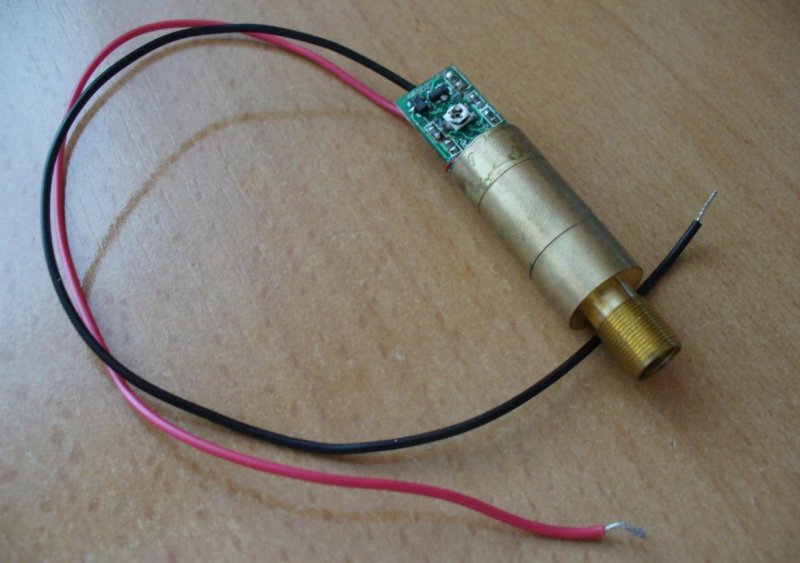

Régebben szereztem egy zöld lézert, amit most fel szeretnék használni, de nem tudok róla semmit. A mellékelt képeken látható. A tipusa GB 002. Kerestem a neten mindenhol, de sehogy se találtam. Látható, hogy ez egy lézer modul. 2,8~2,9V a tápfesze. Kell az ilyen lézernek áramgenerátor, vagy elég a tápfesz? Lehetőleg nem nagyon szeretném kombinálni a dolgokat vele (új elektronika, vagy cserélni benne valamit...), csak azért üzemképes legyen. Nem sokat foglalkoztam eddig lézerekkel, úgyhogy előre is bocs ha hülyeséget irtam valahol...
Ott a lézered, a rézházban van a dióda, kristály meg lencse... Ezt a rézházat még neked bele kell tenned valamibe, ami megfelelő hőelvezetést biztosít. Amit a rézhenger végén látsz kis panel, az az áramgenerátor, az be van állítva, nem kell vele foglalkoznod. Viszont az áramgenerátorra stabil feszültséget kell adnod! Én a 2,6V-ot maximum a 2,7V-ot javaslom! Az én lézeremet 2,65V-ról hajtom. 2,8 - 2,9V-nál már erősen csökken az élettartama, míg a fénye nem sokkal növekszik. LM317-tel csinálj egy feszültséggenerátort, amivel beállítod a 2,65V-ot amit rákapcsolhatsz a lézered áramgenerátorára.
Igen, igy gondoltam én is. LM317 már kész, de még nem üzemeltettem 2,9V-ról és ezek szerint nem is fogom. A hűtést egy bordával és egy ventilátorral akarom megoldani, csak nem tudom hogyan a lézert a bordára fogatni. Kapóra jönne, hogy a lézer elején van menet, csak sajnos nincs olyan sűrű menetes menetfúróm Ventilátor pedig az elektronika hűtésére külön, hogy valami kis levegőt mozgasson körülötte.
Na, kipróbáltam. Lézer világit 2,6V-on szépen, de LM317 melegedett rendesen, persze ha csak a lézer is rá volt kötve. Nincs rajta borda, kéne?
Persze, tegyél rá bordát!
A lézerre meg úgy tudsz bordát rakni, hogy keresel valami aluhasábot és kifúrod... Vagy valami nagyon brutális hűtőborda darabja is megfelelne, ami nagyon vastag lenne, e nemhiszem, hogy olyan létezik. Próbálj meg valahonna valami alu hasábot szerezni és kifúrni és abba beletenni az egész rézházat.
Ez nem rossz ötlet, csak honnan szedek én akkora aluminiumot
Na majd valahogyan...

nem szükséges hűtőfelület az LM317-nek mert ez kb 300 mA vesz fel.
Nem kell???
Hűtő nélkül 3 perc alatt elégne, mivel egy méretes darab van rajta és még igy is melegedik. Ahogy láthatod, van a lézerhez alapból gyári áramgenerátor. Nem lehet, hogy az miatt nagyobb az áramfelvétel? Az kizárt, hogy rossz lenne a kpacsolás mert feszültésget szépen szabályozza, működik rendesen és terhelés nélkül nem is melegedik.
Persze, hogy kell borda rá, ha közel van a tápfesz a dióda működési feszültségéhez (5v) akkor csak 2V körüli feszültség esik az IC-n, 300mA-el ez 600mW disszipációt jelent. De ha ennyire melegszik, gyanítom, hogy te 10-12V-ot adsz neki, ezért melegszik, mivel 10V és 300mA esetén rögtön 3W a disszipáció, amit egy kis borda nem tud leadni. Ha van benne alapból áramgenerátor, minek még 1?
Ja, hogy stabilizátornak van bekötve. De a dolgokon nem sokat változtat, az LM317-nek is kell egy tápfesz, az mennyi?
