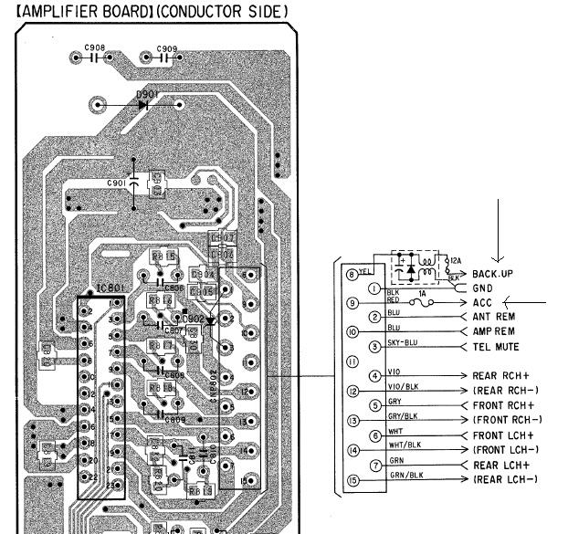

(#) shadowsteve hozzászólása Aug 25, 2009 /
Van nekem egy sony xr-u400rds típusjelű autórádióm. Megtudnátok mondani hogyan kell ezt bekötni, életet lehelni bele, mi az a back.up és acc a service manualjában? Mit kell oda bekötni?
Képen mellékelve mire gondolok.
Előre is köszönöm.
(#) Tomi111 válasza shadowsteve hozzászólására (») Aug 25, 2009 /
Udv!
A back-up-ra köss állandó +12V-ot, az ACC-re a gyújtásról vegyél le +12V-ot(vagy autótól függően a gyújtáskapcsoló ACC állásában, mikor elfordítod a kulcsot, de még nincs gyújtáson)
Üdv! Tomi

(#) shadowsteve válasza Tomi111 hozzászólására (») Aug 25, 2009 /
És megy is! Köszönöm!
