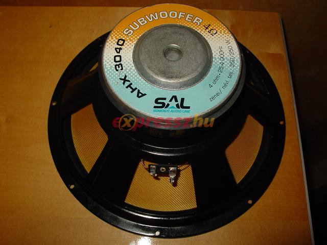

(#) szulek hozzászólása Aug 31, 2009 /
Helló! ehez a sub-hoz milyen olcsó erősítőt ajánlotok? A sub-ból kettő van. A segítségeteket előre is köszönöm.
(#) Action2K válasza szulek hozzászólására (») Aug 31, 2009 /
Hangszórónként egy ilyen.
(#) szulek válasza Action2K hozzászólására (») Aug 31, 2009 /
hello! ahoz a hangszóróhoz nem kevés a 100W?
(#) Tomi20 válasza szulek hozzászólására (») Aug 31, 2009 /
Nem, a Somogyi sosem volt híres (ebben az árkategóriában) a jól terhelhető hangszórókról. Ez tökéletesen elég lesz.
(#) djgombi válasza Action2K hozzászólására (») Aug 31, 2009 /
Vagy TDA7294
(#) djgombi válasza szulek hozzászólására (») Aug 31, 2009 /
Max 150W. De imádkozz, hogy a bevezető szál ne törjön el sose.
(#) Action2K válasza djgombi hozzászólására (») Aug 31, 2009 /
Akár. A lényeg, hogy 100W fölöttivel nem kéne nagyon eröltetni.
(#) szulek válasza djgombi hozzászólására (») Aug 31, 2009 /
ok! A 100W-os erősítőt fogom hozzáépíteni. Csak azt nem értem hogy milyért azt írják rá hogy 350W/250W mikor csak 100W-ot tud?
REKLÁÁÁÁM!
(#) martin96 válasza szulek hozzászólására (») Aug 31, 2009 /
nekemis van egy sal hangszóróm sal bst 60 ez hangra max 20watt lehet.Annyival is van megterhelve de már nemnagyon bírja.
(#) CIROKL válasza djgombi hozzászólására (») Aug 31, 2009 /
Nem reklám , csak Kínai !
(#) szulek válasza martin96 hozzászólására (») Aug 31, 2009 /
Talán az első. De drágább 1000-el.
Az 1600-as az mono, tehát kettőt kell venned. A másik, az egy panelon van két csatorna. Teljesítményre ugyanaz, de Én az 1600Ft-osra voksolnék, olcsóbban is jössz ki, meg nincs benne TDA IC.

(#) szulek válasza Tomi20 hozzászólására (») Aug 31, 2009 /
Hello! Úgy gondoltam hogy csinálok egy 2x200W-os erősítőt úgy hogy ebből az erősítőből veszek négyet csak az a baj hogy nincs 40V- os trafóm nem tudnátok segíteni abban hogy hogyan tudnám meghajtani egy 24V/700W-os trafóval?
http://www.hestore.hu/termek_10027685.html
(#) troby válasza szulek hozzászólására (») Aug 31, 2009 /
Helló szerintem is jobb lenne ha nem kit-ben vennéd. Amúgy meg a 700W os trafóról te hogyan akarsz 2X200W ot meghajtani, meg ha jól latom akkor annak az erősítőnek szimmetrikus táp kell tehát a tied nem nagyon jo.
(#) Bassmester válasza szulek hozzászólására (») Aug 31, 2009 /
24V-os trafóval nem tudsz ekkora teljesítményű erősítőt táplálni. Át kell tekerni a trafót 2x30V AC-ra és ha valóban átvisz 700W-ot az a vas, akkor még jó is lesz. Hogy gondoltad a 2x200W-ot? Hidalni akarsz 2-2 db-ot? Akkor invertáló fokozatot is csinálnod kell eléjük.
