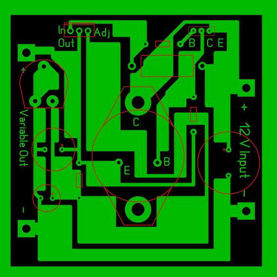

Én már többször összeraktam ilyen áramkört, annyi különbséggel, hogy "csak" 15A körüli áramot tud és csak próbanyákon raktam össze. Terveztem hozzá panelt is, összeraktam és a feszültséget egy potméter segítségével be lehet állítani 1,25V és 12V között. Sajna a panelon ez nem így működik, mert nem változik a feszültség csak 5,7V és 7,3V között. Csatoltam minden szükséges dolgot és a segítségeteket kérném, hogy mi lehet a baj. A kapcsolást többször is átnéztem, de én nem találtam hibát a nyáktervben, meg az esetleges forrasztási gondok is kilőve, mert végigsípoltam minden lehetséges kötést. Előre is köszönöm a segítséget.

Ekkora szarvas hibát. El se hiszem. Teljesen tökéletesen működik az áramkör.
