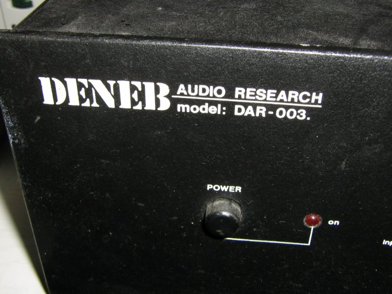

Ezt most ne vegyétek dicsekvésnek, de meg kell osztanom az érzést. Hozzám került egy erősítő, amelyik a képen látható. Könnybelábadt a szemem, mert ..mert ezt én terveztem kb 23 éve. Abszolúte nem emlékszem a kapcsolására. Most neki fogok és kirajzolom a kapcsolását. ANNYIRA KÍVÁNCSI VAGYOK!
üdv
Engem is érdekelne az a kapcsolás,llátom rá van irva az erösitö elölapjára,hogy Non feedback system.Akkor most ebben tényleg nincs visszacsatolás?
Csak az emitter ellenállásokkal megvalósított.
Még bázis-feszültség visszacsatolás sincsen fokozaton belül sem. Már ahogy emlékszem a dologra, de már rajzolom ...

No végeztem, itt van. A valóságban BD 241-242 és BC 301-303 van benne, de ilyen nincs a rajzolómban.
A válogatott zener helyett inkább mindkét pozícióban LED-el rajzoltam meg, mert úgy jobban utánépíthető. Anno a tulajnak azt a jótanácsot adtam, hogy nem kell kikapcsolgatni. Megfogadta, 23 évig csak az áramszünetek alatt volt kikapcsolva. Uramisten 1986...látjátok az elkókat, meg a trimmereket?
Emlékeim szerint 50W-nál 0,1%-ot tudott.
Holnap lemérem.
Igen, pontosítok.
Hangfrekvenciás visszacsatolás nincsen, a DC több helyen is visszacsatolással van fogva.
Persze, hogy lehet rajta zenét halgatni
(így egy fülel). Csak ne legyenek magasak az elvárásaid. 1% nagyságrendjébe várható a torzítás.
Jól néz ki! De tudtam utálni azokat a trimereket.. Milyen apropóból került vissza hozzád?
Az 1000µF-os kicsatoló kondenzátorból ítélve ez az erősítő min. 16 ohmos hangszóróhoz való. 2*30V-os szimmetrikus tápról hajtva, kicsatoló kondi nélkül simán elbírna 8 ohmot. Egy próbát szerintem megér. Mivel a BD139-esek furattal vannak ellátva, érdemes őket a TIP tranzisztorokkal közös hűtőbordára szerelni. Élesztésnél a hangszóró helyére köss egy 8 ohmos ellenállást. Először a 2k trimmer segítségével a nyugalmi áramot állítsd be, majd az 50k trimmer segítségével a 8 ohmos ellenálláson eső feszültséget állítsd minél közelebb 0-hoz.

Föleg a kapcsolás szerinti alkalmazásban , az erősítő gyors halálát tudja okozni . Jobb minőségű trimert sem mernék így bekötni. Csak a B-E körben érdemes betervezni a nyug. áram beállítására t.potit mert ha ott megszakad , szakadozik , akkor nem okozhat károkat . Ilyen szarvashibát sajnos sok helyen látni .

B-E körben maradhat a trimer , mivel ott a meghibásodása nem okoz tragédiát , csak a nyug. áram lecsökkenhet , más probléma nem lehet .
Bizony - bizony szarvashiba. Pont ez okozta a halálát. 23 év után.....
