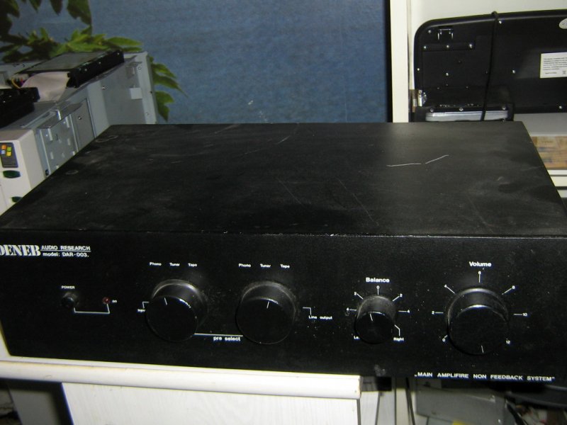

Ezt most ne vegyétek dicsekvésnek, de meg kell osztanom az érzést.
Hozzám került egy erősítő, amelyik a képen látható. Könnybelábadt a szemem, mert ..mert ezt én terveztem kb 23 éve. Abszolúte nem emlékszem a kapcsolására. Most neki fogok és kirajzolom a kapcsolását. ANNYIRA KÍVÁNCSI VAGYOK!

Engem is érdekelne az a kapcsolás,llátom rá van irva az erösitö elölapjára,hogy Non feedback system.Akkor most ebben tényleg nincs visszacsatolás?
(#) highand válasza Dj TSM hozzászólására (») Aug 31, 2009 /
Csak az emitter ellenállásokkal megvalósított.
Még bázis-feszültség visszacsatolás sincsen fokozaton belül sem.
Már ahogy emlékszem a dologra, de már rajzolom ...

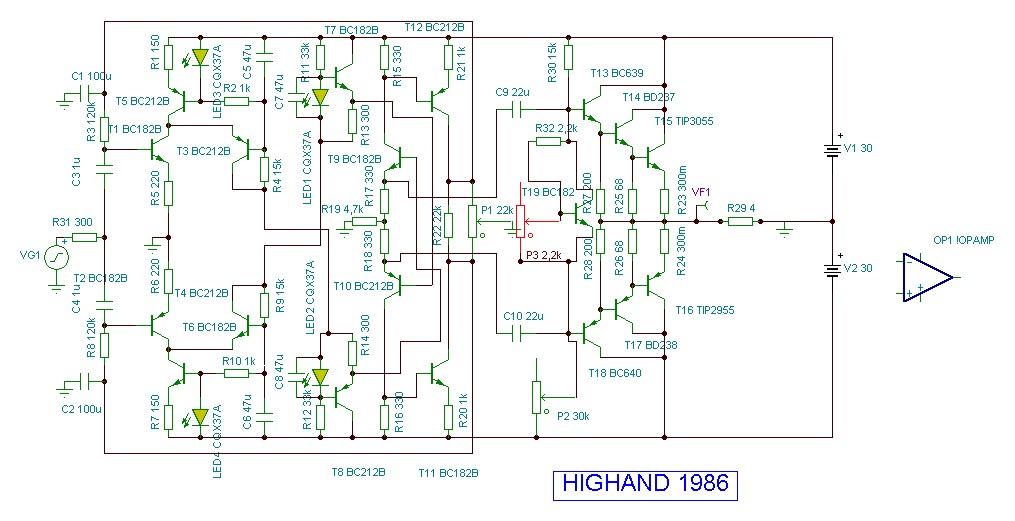

No végeztem, itt van. A valóságban BD 241-242 és BC 301-303 van benne, de ilyen nincs a rajzolómban.
A válogatott zener helyett inkább mindkét pozícióban LED-el rajzoltam meg, mert úgy jobban utánépíthető.

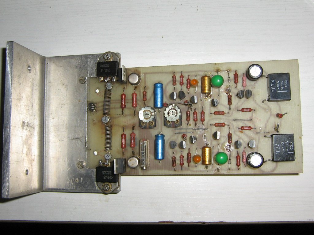

Anno a tulajnak azt a jótanácsot adtam, hogy nem kell kikapcsolgatni. Megfogadta, 23 évig csak az áramszünetek alatt volt kikapcsolva. Uramisten 1986...látjátok az elkókat, meg a trimmereket?

Emlékeim szerint 50W-nál 0,1%-ot tudott.
Holnap lemérem.
(#) highand válasza Dj TSM hozzászólására (») Szept 1, 2009 /
Igen, pontosítok.
Hangfrekvenciás visszacsatolás nincsen, a DC több helyen is visszacsatolással van fogva.

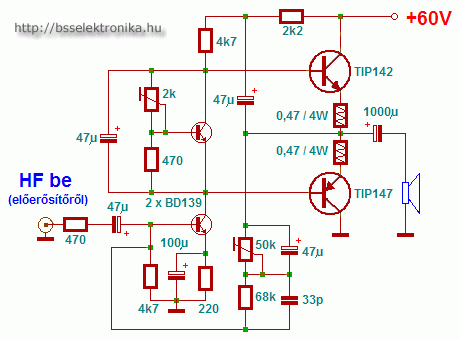

(#) varttina válasza zotyo91 hozzászólására (») Szept 1, 2009 /
Az 1000µF-os kicsatoló kondenzátorból ítélve ez az erősítő min. 16 ohmos hangszóróhoz való. 2*30V-os szimmetrikus tápról hajtva, kicsatoló kondi nélkül simán elbírna 8 ohmot. Egy próbát szerintem megér.
Mivel a BD139-esek furattal vannak ellátva, érdemes őket a TIP tranzisztorokkal közös hűtőbordára szerelni.
Élesztésnél a hangszóró helyére köss egy 8 ohmos ellenállást. Először a 2k trimmer segítségével a nyugalmi áramot állítsd be, majd az 50k trimmer segítségével a 8 ohmos ellenálláson eső feszültséget állítsd minél közelebb 0-hoz.
(#) CHZ válasza lapose hozzászólására (») Szept 1, 2009 /
"De tudtam utálni azokat a trimereket.."
Föleg a kapcsolás szerinti alkalmazásban , az erősítő gyors halálát tudja okozni . Jobb minőségű trimert sem mernék így bekötni. Csak a B-E körben érdemes betervezni a nyug. áram beállítására t.potit mert ha ott megszakad , szakadozik , akkor nem okozhat károkat . Ilyen szarvashibát sajnos sok helyen látni .

(#) CHZ válasza J-O-E hozzászólására (») Szept 1, 2009 /
B-E körben maradhat a trimer , mivel ott a meghibásodása nem okoz tragédiát , csak a nyug. áram lecsökkenhet , más probléma nem lehet .
(#) highand válasza CHZ hozzászólására (») Szept 1, 2009 /
Bizony - bizony szarvashiba. Pont ez okozta a halálát. 23 év után.....
Azért kihúzom magam, mert a kapcsolást ma is vállalom. Anno még csak hasonló sem volt forgalomban, sőt merem állítani, hogy ma sem lesz könnyű előkapni egy másik hasonló kapcsolást.
Kijavítottam, köszönöm, nekem kellett volna megtenni, de nem néztem végig, csak kirajzoltam.
(#) highand válasza lapose hozzászólására (») Szept 1, 2009 /
CHZ rámutatott miért került vissza.
A tulaj teljesen fel volt háborodva, mi az hogy elromlott?

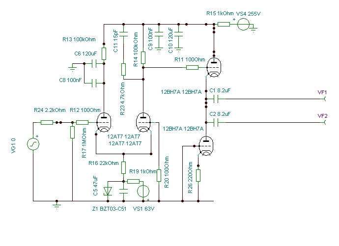

Kapcsolásod látván , a kapacitív csatolás miatt adja magát egy ötlet , fesz. erősítő részét teljesen elhagynám és elektroncsővel oldanám meg , az R30 és a P2 helyén áramgenerátort használnék . Teljes erősítő megvalósítható ezzel a megoldással úgy , hogy egyetlen fokozata sem fordítson fázist .
Próbáltam már ilyen jellegű visszacsatolatlan erősítőket , nagyon részletező hangzás , de válogatós ... nem minden hangsugárzót szeret .
