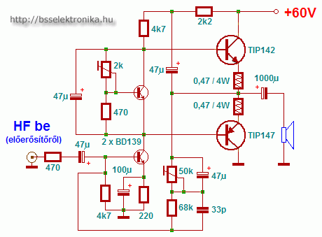

2 Ehhez a kapcsoláshoz tudna valaki egy tápot rajzolni? Gondolok itt pufferkondik méretére, illetve szűrőrészre a graez híd után! Illetve hogy mekkora feszültségű trafó kellene hozzá hogy graetz után 60V legyen! Köszönöm.
(#) KD mester hozzászólása Szept 4, 2009 /
AC 43,6V-os transzformátor kell.
