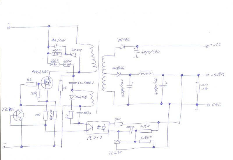

Júniusban még abba maradt egy ATX táp javítása, mert sajnos nem jutott idő rá, de most már nagy szükség lenne az általa meghajtott gépre, így ismét a segítségeteket kérném. Az alap tünet ugye az volt, hogy ment a gép, majd egy másik tesztelés alatt lévő rezonáns tápot kihuztam a konnektorból, és az egyik banán dugó hozzáért a földeléshez, ami levágta az automatát, ezt felnyomva már nem indult a gép. Azt kiderítettem, hogy a táp a hibás. Eddig jutottam. Javasoltátok nézzem meg a biztosítékot, és hogy a készenléti táp megy e, jelentem bizti és a készenléti 5V működik, de a táp további életjelet nem ad. Ráadásul elég bonyolult táp, ilyet még nem láttam, készítettem képeket róla, egyet fel is teszek, az a probléma, hogy ez nem a szokványos elrendezés és séma szerinti, tehát az egyenirányítás, szaggatás, transzformálás, majd újbóli egyenirányítás, ez valami komolyabb, ilyen rész is van benne, de ez előtt is van egy két cucc, amit nem értek minek van ott. Szóval most itt állok. Sajnos lövésem sincs mivel kezdjem, adnátok egy két mentő ötletet? Üdvözlet.
Na egész ezidáig kinn száradtam, és nézegettem, ismerkedtem a táppal, elmesélem mire jutottam, kiderítette,. hogy a képen jobbról balra nézve, a bal szélen van egy egyenirányító, szűrő rész, és valamit szabályoz is a nyers 300V DC-n, innen kerül a táp második paneljára a DC fesz, ezen a panelon található a kapcsoló fet, az ezt vezérlő IC , a trafó, ez után a szokásos diódák pufferek, illetve itt lakik a segédtáp is, ami teljesen jó.
A panel végén, egész jobb oldalt van még valami vezérlés, panel, ez merőlegesen áll, ezen van 3 IC, ide fut be a PS on szál, a venti csati, ilyenek, ezt sem tudom pontosan micsoda, csak sejtem, hogy venti vezérlésre is való, és ide jön be a PS on szál, ez kapcsolja a PWM IC-t . Nahát elkezdtem méregetni, kiderült, hogy a kapcsoló FET lábánál ott van a 300DC fesz, hát gondoltam egy merészet, rátettem a jó kis funkció generátoromat, és adtam neki 100kHz négyszöget, ahogy emeltem az amplitudót, szépen emelkedett a kimeneti táp csatikon a fesz, ezt egy 12V izzó is jól indikálta. Na ezzel jó sok méréstől megkíméltem magam, lekalább tudom, hogy a kapcsoló fettől kifelé minden rendben. A kapcsoló fet előtt se lehet nagy gond, mert eljut odáig a 300 VDC. A FET-et vezérlő résszel van a probléma, és itt meg is akadtam. Annyit tudtam még megnézni, hogy a fet-et vezérlő IC tipusa valami 2L2 1001DL , a függőleges panelen lévő IC-k egy sima LM324 OPA, egy LM 358 vagy valami ilyesmi, és egy 2M3 1002 DS. A táp tipusa: Newton Power , NPS 200 PB - 132A Egy fujitsu siemens asztali gépben van, sajnos nem tudom cserélmni, már megtettem volna, spéci szerkezet, szeretném megjavítani, nem lehet nagy problémája. Tudtok segíteni? Üdv.

Én is egy ugyanolyan táppal bírkózok, mint amiről nemrég Vacok kolléga írt, ugyanazokkal a tünetekkel, viszont nekem még plusszban annyi gondom van vele, hogy a segédtápban addig már eljutottam, hogy elindul, viszont primer oldalon, amig a kondik kb 300V alatt vannak minden rendben van, de bekapcsolás után(ahogy töltődnek a kondik) kb 1-2 másodperc utá elkezd gerjedni a segédtáp vezérlése, és iszonyatos alakok jelennek meg a trafón is, mindeközben a szekunder oldalon, egyenirányítás után a tl494-re 9V jut(-na ha nem lenne kivéve, mert rossz volt). Ha leveszem a 230-at, akkor ahogy csökken a primer fesz, megsznik a gerjedés, és szépen nő a kitöltés ahogy csökken a fesz. A félevzetők jók, kiszedtem,megmértem, ellenállások jók, elkókat cseréltem, de nem látszik semmi rendellenes(púpos,stb). A rajz megegyezik azzal, amit Vacok visszarajzolt, de azért csatolom. Kérdésem hogy mitől gerjedhet be? Előre is köszi.
