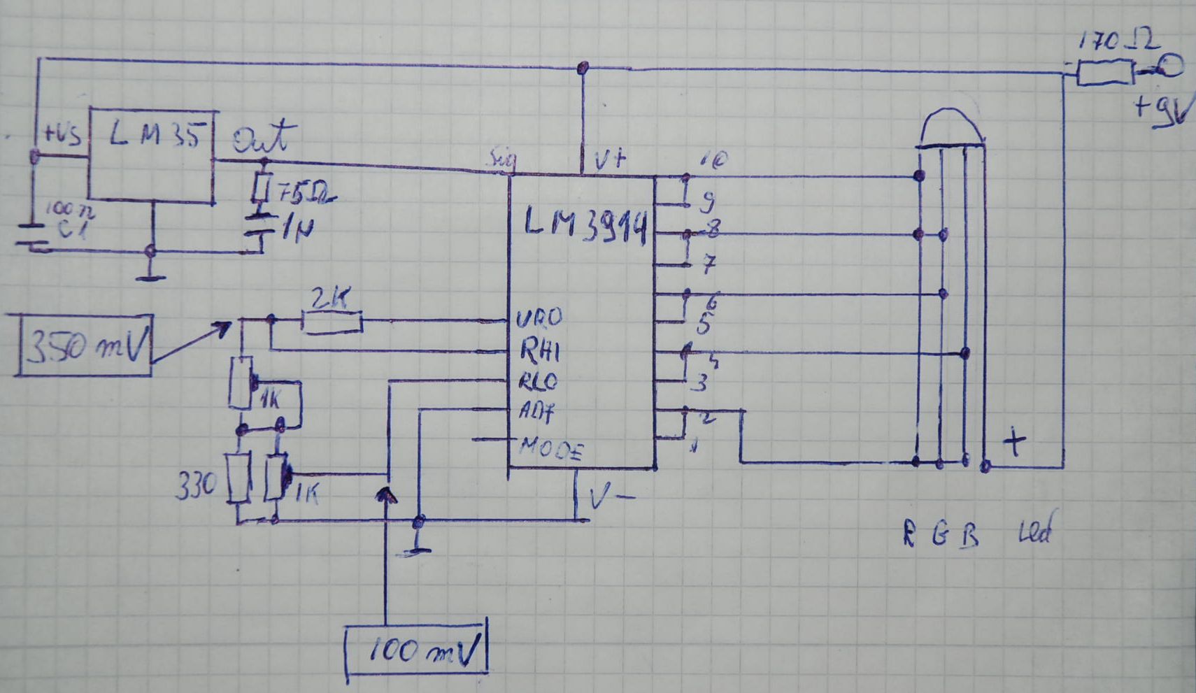

Szeretnék csinálni egy darab RGB ledből egy hőmérőt ami a szinek változtatásávál mutatná a hőmérsékletet az alábbiak szerint.
10-14 fehér
15-19 kék
20-24 zöld
25-29 sárga
30-35 piros
Van is egy kapcsolásom hozzá csak nem tudom hogy működik-e. Ha valaki át tudná nézni, az nagy segitség lenne. Ha van egyszerübb megoldás az is érdekel (PIC és AVR nélkül).
(#) Action2K válasza DecebaL hozzászólására (») Okt 15, 2009 /
A LED meghajtásánál nem lehet így összekötni mindent, mert mindig csak fehér lesz. Diódákkal kell kódolni. Emellett kell neki korlátozó ellenállás is, hogy ne menjen tönkre. Az áramkör többi részét nem mértem. Amúgy kár párosítani az IC kimenetét, mert még több árnyalat hozható ki akkor.

(#) dolfin válasza DecebaL hozzászólására (») Okt 16, 2009 /
Esetleg PWM-mel is lehet az RGB led színeit kódolni.
3 db 555-ös kapcsolás az RGB led 3 lábára és némi okossággal el lehet érni hogy az érzékelőből kijövő feszültségtől függjön az 555 kitöltése, és így a RGB színkombináció R G és B színének erőssége.
ps.: esetleg PIC vagy AVR

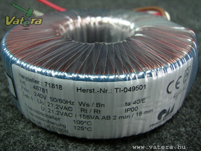

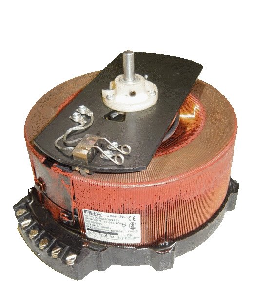

A kérdésem az lenne, hogy a toroid trafó miért nem választ le, (vagy általában miért nem választ le a hálózatról)?
Ha kérhetem, akkor érthetően és részletesen leírva.
Köszönöm mindenkinek!

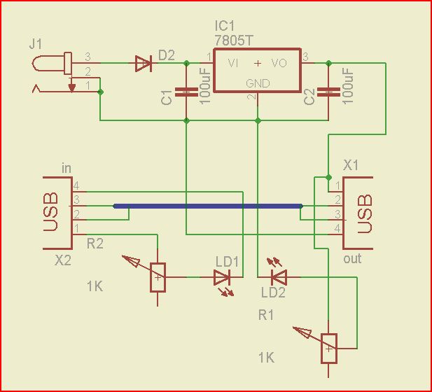

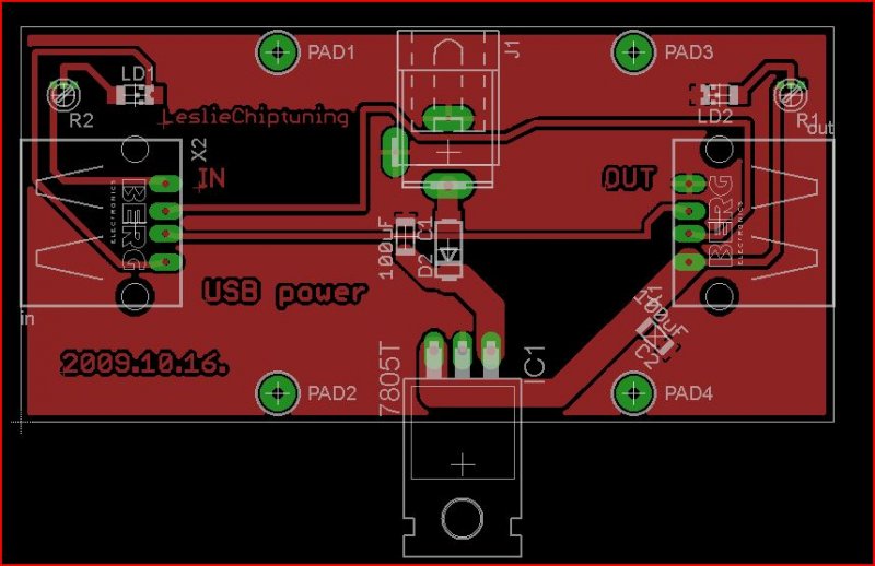

(#) K.Leslie hozzászólása Okt 16, 2009 /
Problémám: A Leptop USB je 5V helyett 2.3-3V ot ad és nem indul el 1-2 USB-s eszköz.
Megoldásom:Csatoltam egy képet amivel tudnám táplálni az USB-t. Kérlek nézzétek meg, hogy jó-e.
ui.:Biztonság kedvéért 3A-re terveztem.

(#) kendre256 válasza AtomCity hozzászólására (») Okt 16, 2009 /
A toroid magra tekercselt autotranszformátor nem választ le. Régen csak ezt értettük toroid trafó alatt, mert másmilyet nem csináltak. Ezen egyetlen tekercs van, amelyre egy csúszka csatlakozik, és a potenciométerhez hasonlóan forgatható, különböző tekercsleágazásokra kapcsolódhat. A potenciométertől eltérően kialakítható úgy is, hogy nagyobb feszültség jön le róla, mit amit betápláltunk (végülis transzformátor, nem csak egy egyszerű ellenállásos osztó, mint a potenciométer).
Azért nem választ le, mert az egy tekercse miatt a bemenetének és a kimenetének kell egy közös pontjának lennie, a kisfeszültségű oldala galvanikus kapcsolatban van a nagyobb feszültségű oldalával.
Ha egy toroid magra két tekercset tekercselünk, akkor meg tudjuk oldani a leválasztást, hiszen nem muszáj összekötnünk egymással a két tekercset, nem lesz galvanikus kapcsolat a kis és a nagyobb feszültségű rész között.
Az egyik képen az egy tekercses szabályozható toroid, amelyik nem választ le, a másik képen a két (ez éppen három) tekercses toroid, amelyik leválaszt a hálózatról.
(#) kendre256 válasza kendre256 hozzászólására (») Okt 16, 2009 /
(Jobban megnéztem a toroid2.jpg képet, és látom, hogy nem három tekercs van rajta, hanem csak kettő, csak a szekunder tekercs üresjárási és terhelt feszültségét is ráírták az adatlapra.)

(#) DecebaL válasza Action2K hozzászólására (») Okt 16, 2009 /
Elég kezdő vagyok és nem tudom hogy milyen diodával kéne kódolni és hogyan.
