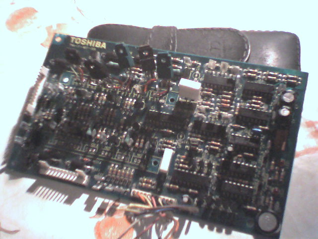

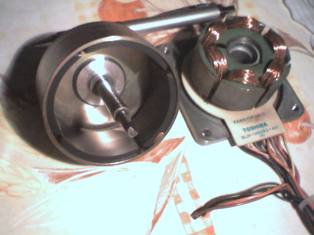

Helló. A motor nem szénkefés egyébként, de gondolom nem sokat változtat a dolgon. A diódának elég egy sima dióda vagy valami sepciális szükséges?
Kendre. Felteszek 2 képet némi segítségképpen, hogy lásd hogy mi a felhasználási cél. A nyák szinte mindent tartalmaz ami szükséges csak sajnos azok a tranyók amik magát a motort kapcsolgatják azok kicsit sérültek ill. új nyákra azért van szükség mert maga a régi is sérült és egyébként elég nagy csak egy motormeghajtónak. Nézzétek el a tudatlanságom, de nem találkozok mindennap ilyenekkel.
Egyébként a nyákon 2 motorvezérlő van mivel 2 motort hajtott ezért megpróbálom azokat a dolgokat felhasználni amik azon vannak.

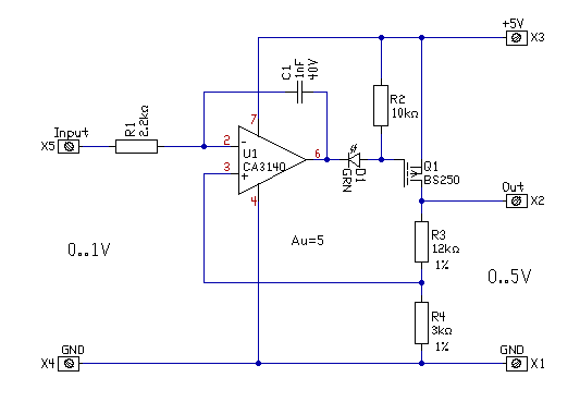

(#) proli007 válasza dolfin hozzászólására (») Okt 14, 2009 /
Némi ellentmondás, és hiányosság van a kérésedben..
- Nem említetted a tápfeszültséget, pedig annak jelentős szerepe van a megoldást illetően.
- Ha 5-szörös az erősítés, és a bemeneti jel 0,2V..1,5V, akkor a kimeneti jel 1V..7,5V. Viszont ha a kimenti jel 1V..4,5V, akkor a bemeneti jel, 0,2V..0,9V tartományba kell, hogy essen.
Minden esetre gyanítom, hogy a tápfeszültséged csupán egyetlen +5V. Abban egyetértünk, hogy ebben az esetben egy" neminvertáló kapcsolás" szükséges.
A neminvertáló erősítése, egyenlő a kimenti osztó osztás aránya+1. Tehát az osztás aránynak 4:1 arányúnak kell lenni 5-szörös erősítés esetében. Ezt legegyszerűbben egy 12kohm/3kohm felhasználásával lehet elérni. (szabványos értékek) Viszont a kimeneti jel tápfeszültség közelsége miatt, Rail-to-Rail műveleti erősítőre van szükség.
Ha ez nem áll rendelkezésre, akkor a probléma megkerülhető, kis ügyeskedéssel. A kapcsolás, amit feltettem, látszólag invertáló, de csak azért, mert a Fet is invertál. Így az eredmény még is neminvertáló lesz. Ezzel az alkalmazással, kb. 0,5% linearitású áramkört lehet realizálni az 0,2V..1V bemeneti tartományban.
(A Led-re azért van szükség, mert az IC kimenete, nem tud felmenni csak 3V-ra, így a Fet nem tudna lezárni. Ha TLC272-őt használsz, akkor nem szükséges a Led.)

(#) c27 válasza (Felhasználó 13571) hozzászólására (») Okt 14, 2009 /
Mint írtam 35mm magas és 65mm az átmérője a forgórésznek, de ehhez hozzátartozik a külső vasköppeny is. Szóval a vasmag kb 10mm kisebb olyan 35x55mm. Tudom mit mond az ohm-törvény, de azért kis túlzás lenne egy tenyérben elférő motorból 200-350W. Bár azért én örülnék neki ha 200-at le is tudna adni. Pluszba van neki egy kistestvére is, de ha a nagyot elbírja a vezérlő akkor a kicsit is.

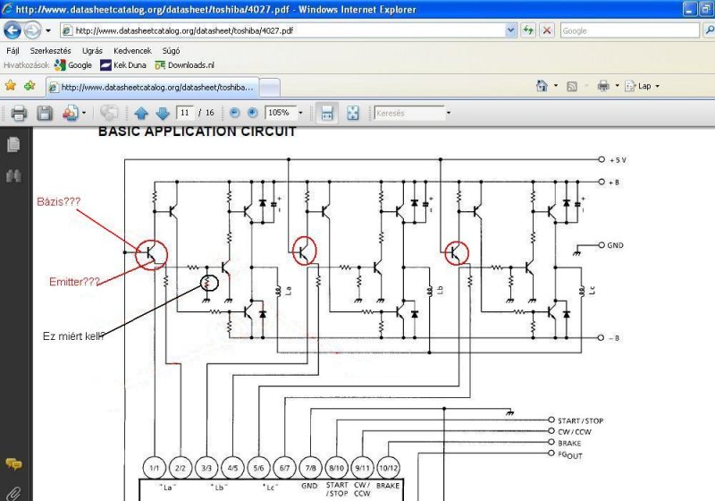

(#) c27 válasza kendre256 hozzászólására (») Okt 14, 2009 /
Most kicsit pontosítom hiányos tudásommal mit nem értek. A mellékelt képen látszik az ellenállás az tényleg kérdés számomra gondolom elég nagy értékűnek kellene lennie, de a funkcióját nem ismerem.
A tranzisztorra visszatérve hogy lehet, hogy az ic-ből kijövő jelet nem a bázisra küldik hanem az emittere és a bázist kötik a +5V-ra? De csak 3 tranyónál van ez a másik 3-nál az ic kimenetét egy ellenálláson át küldik a bázisra ami számomra sokkal logikusabb. A többi nagyjából világos már. Még annyi bár valószínűleg kár megkérdezni, hogy a hall szenzorok bemeneti tápjára kötnek ellenállást a rajzon külön van egy a pozitív és egy a negatív oldalon gondolom le lehet egyszerűsíteni kettő az egybe helyspórolás és egyszerűsítés végett tehát csak pl. a negatív oldalra tennék dupla annyit. És még utoljára azt kérdezném az ábra szerint nem kell ellenállás a hall szenzor bemenethez az ic-nél. Akkor ne is tegyek oda?

(#) kendre256 válasza c27 hozzászólására (») Okt 14, 2009 /
A bázis és emitter közötti ellenállást számítások után lehet megmondani. Visszafelé kellene számolni, kell a teljesítménytranzisztor kollektorárama, abból számítani a bázisáramát (kapcsolóüzemet figyelembe véve), az a szintillesztő tranzisztor kollektorárama, abból számolni a szintillesztő bázisáramát (kapcsolóüzemet figyelembe véve). A bázisáramból kell számítani a bázisosztójának a felső tagját. Az alsó tag ellenállása pedig annyi legyen, hogy terheletlenül nagyobb legyen a bázisfeszültség, mint a BE-dióda nyitófeszültsége (akkor nem "lop" el sokat a bázisáramból), de legyen a lehető legkisebb, hogy kikapcsoláskor segítsen lezárni a tranzisztort.
A teljesítménytranzisztor (PNP) bázis és emittere közötti ellenállást is hasonlóan kell számolni, csak kevesebb a lépés.
Egy NPN tranzisztor BE-diódája akkor is kinyit, ha az emittere van fix feszültségen, és a bázisára adunk pozitívabb feszültséget, meg akkor is kinyit, ha a bázisa van fix feszültségen, és az emitterére adunk negatívabb feszültséget.
A hall szenzor ellenállásaihoz nem tudok hozzászólni (nem tudom milyen lehet a belsejük).

(#) c27 válasza kendre256 hozzászólására (») Okt 15, 2009 /
Annyi kérdésem van még a tranzisztorról, hogy a korábban feltett képen a bekarikázott tranyó emitterére egy ellenálláson keresztül van rákötve az ic-ből jövő jel és annak a tranyónak a bázisa ellenállás nélkül van rákötve a +5V-ra? Ez így teljesen jó? Én eddig úgy tudtam mindig a bázis elé kell az ellenállás.
A számításokkal lesz egy két gondom, de először is a tranzisztorokat kell még kitalálnom. Ha sikerül remélem segítesz egy kicsit a kezdeti számolgatásban.
(#) Zed válasza c27 hozzászólására (») Okt 15, 2009 /
Hát előre bocsátom, nem vagyok spíler ebben a témában, tehát a tévedés jogát fenntartom.
Megnéztem a korábban küldött képeket. Nekem ez egy állandó mágnesű szinkronmotornak tűnik.
Nos. Korábban amint írtam: ha a motor még nem forog vagy ha megszorul ( állóra fékezed a tengelyét ) akkor bizony tápfesz / ohm-os ellenállás mennyiségű áramot fog felvenni. Ez teljesen természetes dolog. ( Az iparban használnak nagyon sok helyen 3 fázisú aszinkron motorokat. Azokat kb. 10kW felett nem szabad direkt indítani, mert magára rántja a hálózatot. Az indítási áram a névleges áramnak többszöröse. Minél nagyobb a motorod teljesítménye, annál nagyobb az indítóáram és az üzemi áram hányadosa. )
Normál esetben ez az áram azonban csak nagyon rövid ideig folyik a tekercseken. Tehát a híd kapcsolóinak rövid ideig kell ezt kibírniuk. ( Nem tudom, hogy a vezérlő IC, amit korábban említettél tartalmaz-e védelmet? ) Ha tutira akarsz menni, akkor úgy méretezed őket, hogy tartósan kibírják ezt az áramot, bár ekkor a motor fog megsülni. ( Hacsak a motor nincs úgy méretezve, hogy ezt kibírja. )
A motor névleges áramát így szerintem nem lehet meghatározni. Én azt mondom, hogy saccra a rövidzárási áram 1/3-ára lehet számítani. De ez csak has érték.
Namost ha a motort terheletlenül forgatod, akkor üresjárásban van: ilyenkor az áramfelvétele minimális. A névleges értéke bárhol lehet az üresjárási és az állóra fékezett áramfelvétele között!
Szerintem méretezd a vezérlést a rövidzárási áramra, akkor a híd biztosan életben marad.
A motort tudja külső erő hajtani? Ugyanis ha a táplálásnak megfelelő fordulatszám fölé emeled a fordulatát ( mechanikus munkát viszel a tengelyére ) akkor generátorként üzemel, a belenyomott energiát visszanyomja a hídon keresztül a tápodba.
