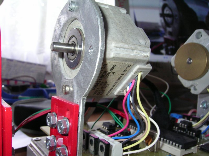

Simpi: Kicsit negatívnak éreztem az előző hozzászólásodat és a félreértés miatt válaszoltam ilyen keményen nem kellett volna elnézést és köszi hogy ennek ellenére is segíteni próbálsz. Teszek fel képet a motorról és kapcsolási rajzot a vezérlésről a rajzon rajta avan a robotom egész rajza a jobb oldali részen vannak a motorok és meghajtótranzisztorok is. A táp nem gond 3500mAh-ás aksi lesz benne. 14.4V és ez lesz megemelve step-up konverterrel 30V-ra. A motorok 14V 40ohm-osak a tekercsei ugy vannak kivezetve mint feljebb írtátok és úgy is van bekötv (a tekercsek középső kivezetései földön)
Bocs elírtam nem 40 hanem 50ohm a tekercs ellenállás

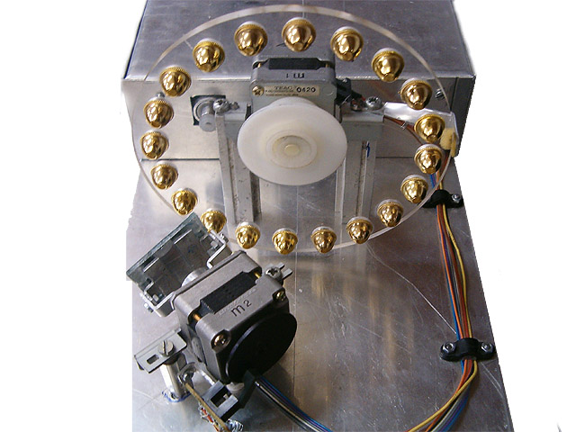

Ha 2 motort kötöttél volna be ami így rezgett egyiket függőlegesen, másikat meg vízszintesen és tudtad volna állítani a rezgés frekvenciáját, akkor tudtál volna belőle alakzatokat kirajzoli. Pl négyször, sinus hullám stb. Lézershow-ba sima DC motorok valók (nekem is az van) és azoknak meg a fordulatszámát kell változtatni. Szerk.: Megnéztem az újságban. Én teljesen más felépítésűre gondoltam! ez csak annyit csiál elvileg, hogy fixen van a lézered és a léptető motor előtte cserélgeti a maszkokat amiken átvilágít, így más-más ábrákat vetít a falra. Én telejsne másra gondoltam, amikor azt mondtad, hogy csak remg a motor. Igen itt körbe kell fordulnia, de gondolom úgy, hogy megnyomsz egy gombot és akkor annyit fordul, hogy a következő alakzaton világítson át a lézer. Ha nyomsz másik gombot, akkor megint annyit forog, hogy a köv. alakzatot vetítse.
Hogy mindenki tudja erről lenne szó. Én teljesne máshogy csináltam volna, csak 1 léptetőmotorral. Innen től kezdve az off befejezve! Illetve lézershow-s témában lehet folytatni.
Oké, ez így maximálisan HIBÁTLAN
Én erre gondoltam, amit belinkeltél, azt mondtam, hogy én már ezt megcsináltam!!! És a fejforgató motor REMEGETT, a tükör motor meg sem mozdult! Sőt, elnézegettem kb 20 percig, és az egyik motor meg sem mozdult! Az újságban lévő programot másoltam be hozzá, és azzal nem működött! Amire te gondolsz, az a Scanner-es lézer! Egy Diszkóban installálás miatt ismernek, és pont ott láttam először kis tükrös lézershowt! régi P2-vel működött, és haláli jó dolgokat lehet vele csinálni! 1W-os lézer van benne, Zöld színű! Engem igazán csak a motor vezérlése érdekel, még nem találtam meg az újságot
