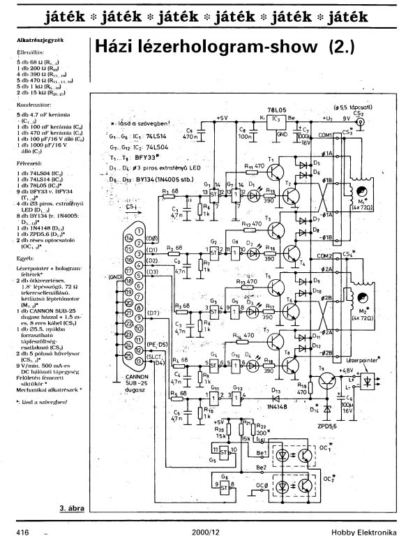

Hello! Hé Panhard! Megtaláltam a kapcsolási rajzot az egyik cikknek, ami a házi lézershow készítésénél mutatott be a Hobbi Elektronika újság!
Annyi volt az egész, hogy a Nyomtatóporról vették le a jelet egy ST tárolóval! Majd a 4 tekercshez tettek 4db tranzisztort, és úgy oldották meg a meghajtást 2 szálról, hogy van benne egy Inverter IC is... 2 tekercs invertere a beérkező jelnek! 00 10 11 01 Ha jól tudom, ezt az ütemet kellett hozzá megadni, hogy forogjon! Ha kell a kapcsolás, küldj e-mailt.. Üdv...
Igen, mindig csak 1 bit változik az előző állapothoz képest, gray kódolás, így működnek általában a léptetőmotorok. Lehet hogy az is működőképes amit írtál, de komolyabb, nagyobb teljesítmégyű motorokat mosfetekkel hajtanék (hajtok) meg. Mivel szinte 0ohm az ellenállásuk nyitott állapotban, nem igen kell hűteni őket. Az hogy a step/dir jelet honnan kapja az áramkör mindegy, kaphatja nyomtatóportról (cnc vezérlőnél amit csináltam így van) kaphatja picből is, akár két nyomógombról is. Emlékszek arra a kapcsolásra, "Bipoláris léptetőmotor vezérlő" vagy valami ilyesmi volt a címe, megépítettem azt is még régen. Tranzisztoros volt, 74ls74 és 74ls86 ic-k voltak rajta.
Szerintem tedd fel ide a rajzát annak amit találtál, nem baj ha más is meglátja ![]()
Látod, ebben igazad van! Miért ne használnék Mosfeteket! Igazából a motor ugye 75 Ohm-os, amit most szeretnék készíteni, az 34Ohm-os lenne...
A nyomtató portot azért írtam, mert a következő rajzon így oldották meg, és végigzézve a 2 motort 4BIT-en keresztül hajtották meg!
