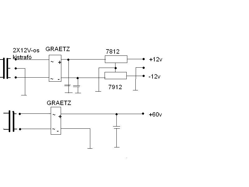

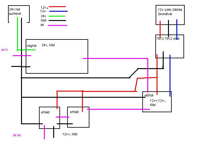

Rajzold le valahohogy egyértelműbben, vagy írd oda, hogy melyik szín micsoda. Ebből így semmit sem lehet kivenni.
(#) Milan90 válasza magitor hozzászólására (») Szept 13, 2009 /

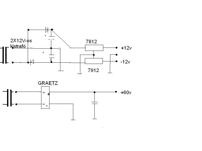

A stabkockákat csak akkor tudod 12v-ról meghajtani, ha van elég pufferod (1000-2000uF). Mert ha nincs, akkor a nullátmeneteknél simán 12v alá megy a fesz. Vagy nagyobb fesz, vagy nagyobb puffer.
Amúgy ha jól vettem ki a lényeget a mondatodból, akkor te egy szimmetrikus tápú erősítőt akarsz egy tápról hajtani ? Ezt nem lehet.
(#) magitor válasza Milan90 hozzászólására (») Szept 13, 2009 /
Pontosabban 2 tápról próbálnám hajtani, mert nem tudom hogy ráengedhetem e a 60v ot a stabkockákra, illetve elbírják e a hűtést! 7912 ill 7812 van, ha ezek el tudnak fűteni kellő hőt 60v 1.2 amper mellet, akkor nem gond, viszont akkor nem tudom mi a helyzet hogy a szimmetrikus tápot igénylő eszközt meghajtom, ami az előfok, egy kisebb trafóval, ami 12v os, illetve asszimetrikus véget, külön táppal, viszont a jelföld itt nincs elválasztva a földponttal, ezt a részét nem értem!
A stabkockák 60v 1.5A mellett azonnal szétrobbannának. Még ekkora feszt sem bírnak, és az áram is sok nekik. A 78-as család max 40v -ot bír. Feltételezem, hogy neked to220-as tok van, az kb. 15-20w -ot tud eldisszipálni, de már azt is csak baromi nagy bordával. 60V-12Vx1.2A az 57,6W !!!
Amúgy nem valószínű, hogy az előfok, vagy az effekt 1,5A vesz fel.
(#) magitor hozzászólása Szept 13, 2009 /
Nem persze a kapcsolás összesen vesz fel ennyit, ez egy majdnem kész cucc volt, trafó nélkül, quad volt benne eredetileg, de én lecseréltem a bss féle 60v os gitárvégre, gondoltam is hogy külön lehetett a vég a többi egységtől, ezért is kérdezek, illetve nem csináltam meg a tápot hozzá, itta kép remélem ezzel előrébb tudom jutatti a dolgot!
Ahogy elnézem jó a rajzod. Amíg még nem válaszoltál, lerajzoltam, hogyan kösd be a tápot. Remélem te is erre gondolsz.
ekkor nagyjából egyről beszélünk, csak nekem így lenne az egyenirányítás mert a kistrafóm egy myrra en 60950 es, és nem tudom hogy kell úgy bekötni, hogy a tekercsközéppont meglegyen!
(#) Milan90 válasza magitor hozzászólására (») Szept 14, 2009 / 1
Így tudod megnézni, hogy melyik a trafó közepe :
Bekötsz a trafó primerje elé sorba egy izzót.
(A trafónak feltételezem három kivezetése van.)
A szekunder vezetékekből összekötsz mindig kettőt, és megkeresed azt a kombinációt, amikor az izzó a legfényesebben világít.
Ha ez megvan, akkor a harmadik a közép (amit nem kötöttél be).
Arra vigyázz, hogy csak rövid ideig zárd rövidre a kivezetéseket.
(#) magitor válasza Milan90 hozzászólására (») Szept 14, 2009 /
Aham, értem viszont 4 kivezetése van a trafónak! Akkor marad a szimulált föld a szimmetrikusnál, nagyon szépen köszöm a segítséget! a trafómat meg elírtam bocsi myrra 44267 es!
Kicsi teljesítménynél nem muszáj, hogy ellenfázisú jelet kapj. Elég, ha csak összekötöd a két szekunder tetszőleges két lábát.

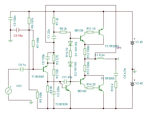

(#) bajtaig válasza lapose hozzászólására (») Szept 14, 2009 /
Szevasz lapose! Kösz az infót. A panelterven kicsit csodálkozom,a végtranyók ki vannak kábelezve, a szinteltoló tranyó nincs a hűtőn ugyanúgy a TIP-ek sem.
Szerinted ezeket a TIP-eket nem kellene nagyobb feszültségűre cserélni?A teljesítmenye adott tápfeszen 4 ohm-on 3-400 W között lehet, utánna lehatárol a túláramvédelem,8 ohm-on fele, akkor meg a tápfesz fogy el.(szerintem)

(#) lapose válasza bajtaig hozzászólására (») Szept 14, 2009 /
Érdemes új panelt tervezni. A TIP-eket én MJE15030-MJE15031-re cserélném. 4 ohm-on 400W-ot lead.
Az APT 100-as erősítő hűtőhöz illesztő L idomon 4 db. TO 3-as hely van,azt gondoltam alapul venni,egyébbként megpróbálom megtartani a szimetrikus felépítést.Az R10,11,14,15-nek egyenlőre átkötés,szinteltolóhoz kondi helye.Szerinted a +/-tápra kell e valami puffer, és/vagy hidegítés?
R10,11,14,15 =100 ohm.
Ém mindenképp raknék a panelekre egy-egy kb. 1000µF-es kondit, vele párhuzamosan egy párszáz nanós kondit a tápágakra.

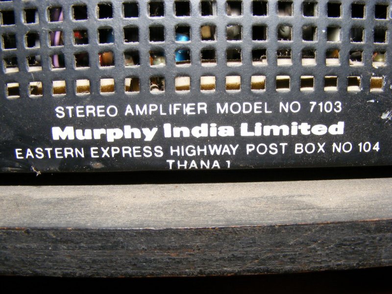

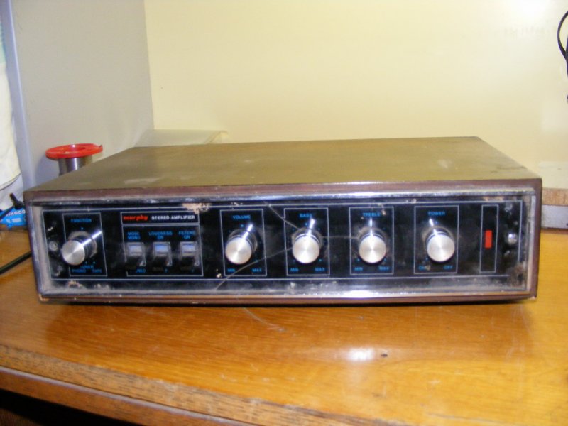

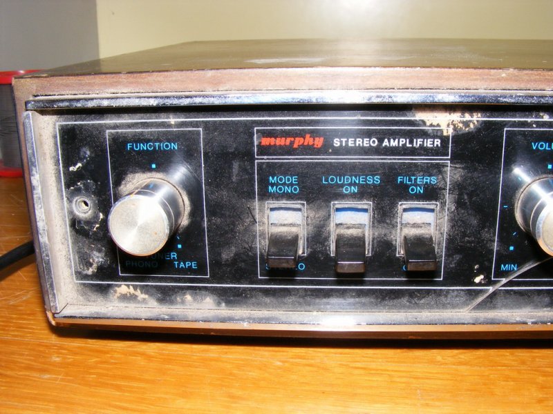

(#) Moszkvai hozzászólása Szept 15, 2009 /
A minap hozzájutottam ehhez az erősítőhöz,de semmi érdemleges infot nem találtam róla csak EZT.Az egyik képen jól látszik egy logó is.Ha valaki tud valamit azt érdekelne.
