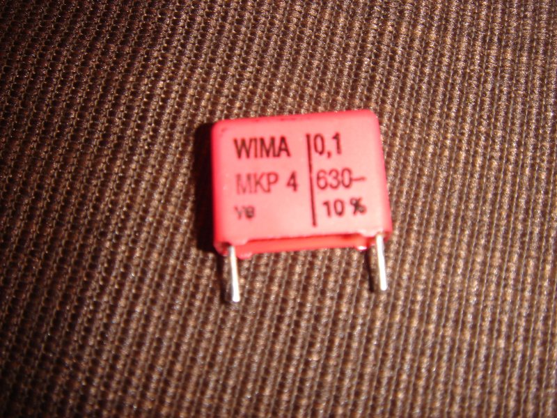

A képen látható kondenzátor felejtős csatolókondinak egz ECH21 és egy EBL21 közé?
Nagyon újnak nézem azt a kondit, tehát énszerintem jó. Csatolónak én is 100 nanót szoktam tenni általában.
üdv
Barna az a kondi szerintem tökéletesen jó a kiszemelt feladatra! Műszi irja hogy Ő 100 nanot szokott alkalmazni ! EZ MI ?
Szerintem is jó lesz ez a kondi!
Tökéletes! Wima MKP4 , MKP10, és MKS sorozata nekem eddig bevált ! Nagy német vonatkoztatású gitárerősítő gyártó cégek is hazsnálják a több 100 ezer Ft-os erősítőikben ( Deizel, Bogner, ENGL .. )

Vadi új (három hete vettem a Lomex-ben) és 100 nanó-s, ami tényleg ideális csatolónak de én a márkája és a fajtája szerinti mienségére értettem a kérdést!

Barna ez a kondi egy jónak mondható példány nyugottan tedd bele a gépedbe !

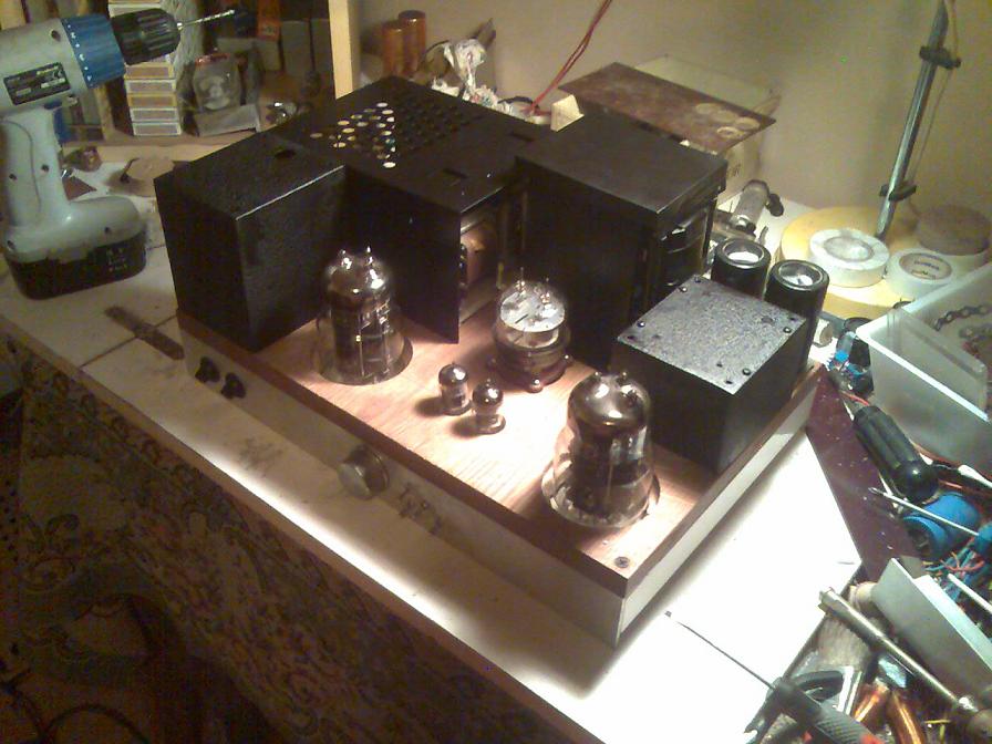

Lassan, de biztosan kezd végleges forma felé közelíteni a 6C33C mini erőmű. A bal első borítás alatt van a kisebbik hálótrafó, mögötte a nagy borítás alatt a nagy hálótrafó és két fojtótekercs, középen a kisimprdanciás kimenőtrafók, a jobboldali mumetall borítás alatt vannak a nagyimpedanciás kimenők, mögötte van két 470 µF-os kondi a 6C33C-eknek váltóáramú lezárásra. A középen lévő GU 32-nek is van egy burkolat, de azt nem biztos, hogy rárakom.
-Nos, itt tartok most.
Elég jól haladsz vele! Szép lesz!

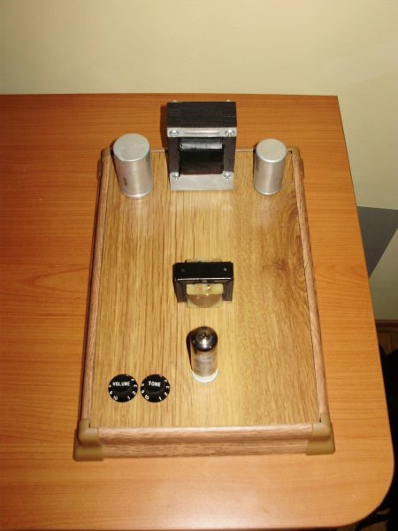

Sziasztok, igertem kepeket az erositomrol, nos itt vannak. Bar nincs meg teljesen kesz, mar csak aprobb finomitasok vannak, tobbek kozott a csatlakozok sincsenek meg beepitve.
