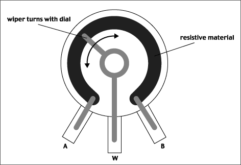

Lenne egy nagyon egyszerű kérdésem egy berregővel kapcsolatban(lsd. kapcsolások 14. o.) .
Olvastam, hogy a 10KΏ- os ellenállás helyére lehet egy potmétert is betenni
De mivel a potméternek három, az ellenállásnak meg csakkettő lába van nem igazán értem,hogy a poti három lábát miként kössem be (mert nem is írtak róla ).
(#) Imi65 válasza Robi98 hozzászólására (») Okt 20, 2009 /
A középsőt, és az egyik szélsőt összekötöd. Akkor már csak 2 vége lesz.
(#) Stefan válasza Robi98 hozzászólására (») Okt 20, 2009 /
Az egyik szélsőt, és a középsőt használod.
A nem felhasznált szélsőt akár rövidre is zárhatod a középsővel, így a poti öregedéséből adódó kellemetlenségeket is elkerülöd.
(#) K.Leslie válasza Robi98 hozzászólására (») Okt 20, 2009 /
Leg egyszerübb lsd: kép
Ha egy poti pl. 47K ohm os akkor a két szélső érték közt lehet ezt mérni. A középsővel be tudod állítani 0-47K ohm ig az ellenállást.

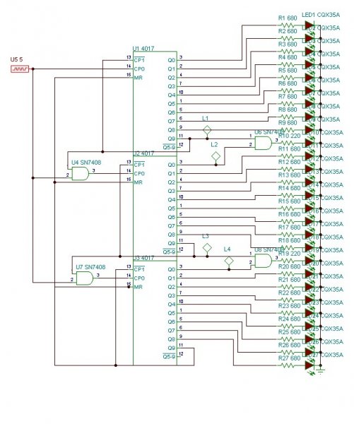

Találtam egy ilyet. Tegnap én is rajzoltam 1 et 2 4017 essel meg RS flipfloppal és 2 NAND kapuval de ez jobb.
(#) audioheritage hozzászólása Okt 21, 2009 /
Van nálam egy Metex 3650D tip. multiméter. A következő problémám merült fel: ha jól tudom, ez nem TrueRMS műszer, de ettől függetlenül szinuszos jelet pontosan lehet vele mérni, ami ha jól tudom, azt jelent, hogy a csúcsértéket elosztja gyök2-vel. Az a gondom, hogy nekem olyan, mintha 2xgyük2-vel osztaná (márha tényleg igy számolja), tehát nem ir ki pontos (effektiv) értéket, megaztán eléggé frekifüggőnek is tűnik. Ez normélis jelenség? (érdekes, hogy hálótai fsz.-re 237-et ir, ami nagyjából pontos)
(#) moltam válasza moltam hozzászólására (») Okt 21, 2009 /
Most rajzoltam.
(#) jdani válasza moltam hozzászólására (») Okt 21, 2009 /
kösz, később lehet megpróbálom
