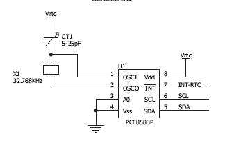

(#) googa hozzászólása Okt 21, 2009 /
Sziasztok! Végre működik az RTC-m és a PIC-em közötti I2C kommunikáció, de van egy elég érdekes bajom. Vagyis gondolom rutin hiány, hogy nem jövök rá a hiba okára. Aki már látott ilyet, az segítsen!
A mellékletben csatolt kapcsolásról van szó. Csak akkor hajlandó tovább lépni a számláló, ha hozzáérek, vagy egy kicsit megpiszkálom a trimmer kondit. Egyébként egy fix 22pF-es kondival is ki lehet helyettesíteni. Azzal is az a baj, hogy össze vissza kell fogdosni, mozgatni akkor lép csak az rtc belső számlálója. Ha bedugom a kondikat a próba panelba, akkor lépnek egyet-többet és annyi...
Mi lehet a baj?
(#) vicsys válasza googa hozzászólására (») Okt 21, 2009 /
A kommunikációs vonalakat húzd fel tápra egy-egy 2k2 ellenállással.
(#) googa válasza vicsys hozzászólására (») Okt 21, 2009 /
Fel voltak 10K-val húzva, ám most kipróbáltam 2.2K-val, ugyan az a hiba. Nem a kristály környékén van a hiba oka?

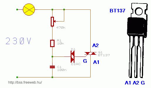

(#) Dani494 hozzászólása Okt 21, 2009 /
Adott a lenti kapcsolás.
Próbavezetékekkel összeállítottam és tökéletesen működött.
Csináltam neki panelt,marattam,forrasztottam,próbáltam és... ...nem működik rendesen
Kondenzátor jó
Potméter jó
1k ellenállás jó
Nincs zárlat,a csomópontok oké.
Most azt csinálja a kapcsolás,hogy ha a potméter 0-n van,akkor kialszik az izzó,viszont ha az ellenállása nagyobb lesz mint 0,az izzó teljes fényerővel világít.
Üzem közben mértem a diacot,ekkor az történt,hogy a potmétert 0-ról indítva a diacon kb 35 V-t mértem.Ahogy emeltem az ellenállást,a feszültség lecsökkent.Szóval a diac kinyitott,ezért gondolom ez is jó.
Mivel a kapcsolás a forrasztás után nem működött,ezért gyanítom csak itt lehet a hiba,mégpedig arra gyanakszom hogy a triac megégett és rossz.
Mi lehet a probléma?
(#) lapose válasza Dani494 hozzászólására (») Okt 21, 2009 /
Vagy a potid lett kontakt hibás.
(#) Dani494 válasza Dani494 hozzászólására (») Okt 21, 2009 /
Ohmmérővel a Gate és a T2 szakadást,a Gate és a T1 ellenállást mutat.T1 és T2 szakadást mutat.
Szóval akkor csak a potméter lehet a bűnös?
Nem hinném, hogy kvarc hiba. Inkább szoftver. Miben dolgozol? (C, ASM, basic...?)
(#) kadarist válasza Dani494 hozzászólására (») Okt 21, 2009 /
Szia! A potméter biztosan 470 kiloohmos?
(#) Dani494 válasza kadarist hozzászólására (») Okt 21, 2009 /
500k-sat adott az eladó,de a próbakapcsoláskor is ugyanazt használtam.

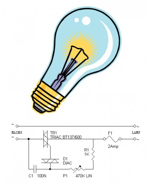

Csináld meg így! Ez biztosan működik.
Megvan, a kvarc-al volt a probléma. Valószínű jól megsütöttem mire kivettem az előző áramkörből. Most szépen ketyeg. Azért köszi, mindenkinek!
Köszönöm,de mindenképp szeretném tudni,hogy a kapcsolás miért nem működik.Addig nem építek újat.

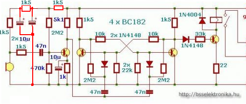

(#) wtc válasza proli007 hozzászólására (») Okt 21, 2009 /
Szia Proli007!
Nemtudom emlékszel-e, régebben próbáltuk megoldani egy tapskapcsoló zavarszűrését, de abbamaradt, mert már mindent megpróbáltam és nem lett jó. Te átalakítottad a kapcsolást, hogy hátha jobb lesz, de ugyanúgy kapcsolt ha mondjuk fénycsövet kapcsoltam egy másik helységbe. Én azt hittem hogy ez a trafó hibája, hogy nem elég tiszta, és ezálltal most szépen autóaksiról működtetném, de sajnos semmivel nem lett jobb és miután kikötöttem a relét a kapcsolandó fázisról, nagy megdöbbenésemre ugyanúgy kapcsolódik a relé, a hálózati zavarokra amikor semmi összeköttetés nincs az áramkör, és a hálózat között, ezálltal arra tudok követheztetni, hogy amiért közel van a csillár 230V-jához ezálltal csinálja ezt. Szóval most megakarom csinálni hogy végre jó legyen. Na most hogyha az áramkört messzebbre tenném, mondjuk 2 méter és a relét is elvinnék 2 méteres vezetékkel az áramkörtől, akkor az áramkör nem lenne hálózat közelben, és akksiról adnám neki a 12V-ot akkor működne?
Köszi előre is!
A triac is jó(elvileg).Skori alkatrészvizsgálata szerint vizsgáltam.
Csak a potméter lehet.Le is megyek kiderítem.
Szerintem felcserélted a triak T1-T2 lábát.
Ezen a rajzon tudod ellenőrizni.
