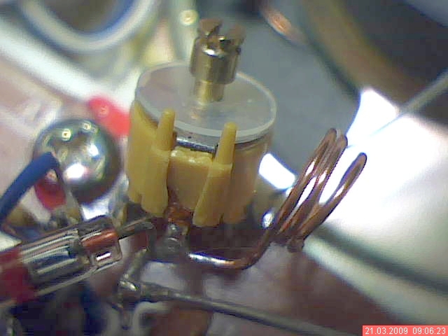

Az egyik autoszervizes baratom megkert, hogy keszitsek neki egy tesztert amelyel a taviranyitos kulcsok mukodeset tudna valamilyen szinten kiertekelni.
Eredetileg egy egyszerut megldast kert egy kis deprez muszer kijelzessel, amely az adas hatasara kiter. Beleneztem a fiokjaimba alkatreszek utan. Elokerult egy kis erosito LM386 -al amely eredetileg egy hazi telefon resze volt. Szep csendben a fiokokbol elokerultek az alkatreszek. Volt deprez muszer, erosito, trimmer kondenzator stb. A dobozolassal akadtak nemi gondjaim (mindig gond!), vegul is sikerult megoldani egy regi telefon dobozat felhasznalva. Az adott alkatreszekbol az alabbi kapcsolas szuletett: Teszter Eredetileg az RF kort egy kis beskalazott forgokondenzator segitsegevel kepzeltem el amelyel az adasi frekvenciat nagyjabol ki lehetett volna ertekelni. Nem komplikaltam a dolgokat mert semmi erelme nem lett volna. A lenyeg az, hogy van vagy nincs adas es halhato legyen. Az alabbi kepeken latszik a felig elkeszitett muszer. Nem igazan egy profi munka .........de azert elmegy. A jovo heten feliratozom a dobozt igy kolcsonoz neki egy profibb megjelenest (belul az mar mas dolog).

A kulcs tesztert nagy sikerrel fogadtak a szervizben. Aznap nem is nagyon ment a munka mert minden alkalmazott a kulcsat tesztelte. Felmerult az igeny egy hordozhato kismeretu teszter mevalositasara. A fiokbol elokerult egy zseb erosito (lasd a kepet). Eredetileg hallaskarosult szemelyeknek volt kidolgozva. Felepitesileg, egy kis erositot tartalmaz mikrofonnal. A felerositett hangot egy fejhalgato segitsegevel lehet hallani. A beszurt kepen lathato a kapcsolasi rajz amely nagyjabol megegyezik. Lenyegtelen a kapcsolasi rajz mert minden adott. A rezgokort a bemenetre kotve es a mikrofon helyebe egy kismeretu hangszorot bekinozva mar is kesz a hordozhato kulcs teszter. Bővebben: Link
