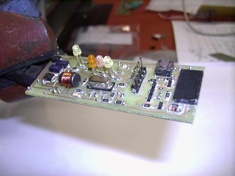

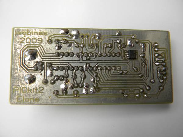

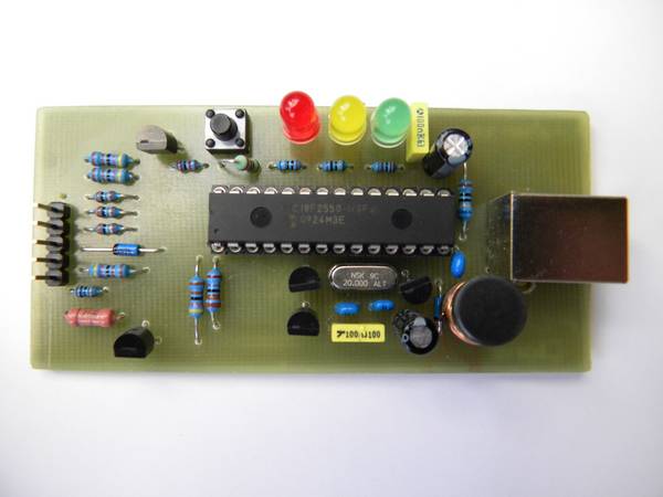

Most boldog vagyok! Kész lett a Szilva féle PICkit2 klón. Bedugtam az USB-t és az ICSP-re a madzagot, és csodák-csodája MŰKÖDIK! Elsőre! Lefutattam a PICkit2 tesztet, és minden tökéletes! Ami számomra igen fontos volt, és amiért is megépítettem ezt az égetőt, hogy most már tudom égetni a próba panelomat akkor is, ha a PGD és PGC lábakat is kimenetnek használom, Pl. LED-et kötök rájuk. A Velleman ettől kiakadt. Csatoltam két képet. A nyák oldal kicsit randa lett, mert alámart a festéknek a sav. De majd a következő szebb lesz. (A Watt félét is összerakom.) Az alkatrészeket kicsit átszabtam. Végül is csak annyi a változás, hogy kikerült pár átkötés, és a Q3 helyére egy SMD FET került. Mégegyszer köszönöm mindenki segítségét!
Na, jól van. Gratula! Most írhatnám, hogy:"ugye megmondtam...!" Azért nem írom, mert azt mondták, hogy ez lesz a síromra vésve.
Mostmár tolhatod a CCS C-t vagy ami szimpatikus. Ha még nincs otthon, javaslom egy breadboard megvásárlását ami mellé vehetsz pluszba libus fórumtársunktól vezeték köteget.
Igen, most már lehet bonyolítani a dolgokat. Breadboard-öm van, kábeleket csináltam néhányat. Ha fent lesz libus, akkor majd utána kérdezek!
Jó lett, gratula! Nem is látni az alámarást...

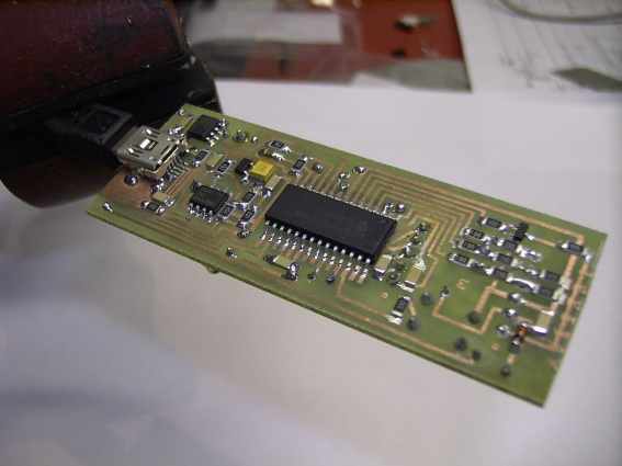

Kicseréltem a 100 nanosnak hitt kondenzátort 10 nanosra. Elég szépen elhaladtam, sikerült a felprogramozás a Pk2V23200.hex-el (újabb verzió). most ott tartok, hogy fölismeri a pickit2, tehát működik a csatlakozás. Van néhány dolog hátra, mint például a ledek cseréje, meg valami normális dobozkát is fabrikálok neki, de majd csak a jövő héten. Addig is csináltam pár képet. /A nyák huzagolásnak semmi baja, csak valamiért nem olyan szép fényes mint a tied, lehet, hogy valami szerrel le kellett volna kezelnem./ üdv!
Jól lett! Én a maratás után polírpapírral átdörzsölöm finoman, majd a forrasztás után toluollal lemosom, majd színtelen lakkal lelakkozom.
Szép lett! Grat hozzá!
Azt megkérdezhetem hogy a panel mekkora méretű?
26mmx76mm (Nyisd meg a CM2000-ben és minden paraméterét megtudod nézni. Keresd a cikkek között, vagy az oldalamon.)

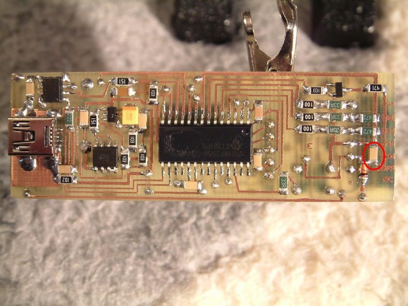

Szia! Az érdekelne,hogy az r34 1K ellenállás (VDD/GND között) helyett az oldaladon lévő képen miért egy kondi van? Építgetem az enyémet és hasonlítgatom össze a hiba minimalizálása végett!
Idézet: „Az itteni cikk alkatrészlistája még nem lett frissítve...” Jelentem, az előbb frissítettem az itteni cikket, a honlapodról letöltött verzióval!
Biztos, hogy ugyanarról az alkatrészről van szó? Egy képet be tudnál tenni, bekeretezve amire gondolsz?
A cikkben említem, hogy nem minden ugyanott van a közölt képeken, mint a végleges verzión, amit a nyáktervezővel nyitsz meg. Inkább a szerint építsd be.

Akárhogy nézem az kondi
Bocs ha tévedek!
Nem én néztem el! A te oldaladról szedtem le a nyák és beültetési rajzot és azon egy 1K ellenállás van oda írva! Itt az oldalon jó a rajz! Csak a te oldaladon linkeltnél van elírva! Nem tudom ez milyen galibákat okoz! Elnéztem az elöb a C12 helyett van az ellenállás írva!
