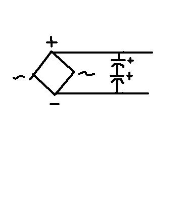

(#) wtc hozzászólása Szept 22, 2009 /
Lenne egy egyszerű kérdésem, szóval van egy toroid trafóm, 12V ~ 80W és ezt szeretném egyenirányítani, és a diódahíd után szerintem elég lesz 2 db 4700 µF-es kondi, na most ezt hogy kössem be úgy hogy ne a feszültség duplázódjon hanem a kapacitás?
1-es, vagy 2-es kép, vagy más módon? Szerintem az 1-es de nem vagyok benne biztos
(#) wtc válasza (Felhasználó 13571) hozzászólására (») Szept 22, 2009 /
De hogyha párhuzamosan kötöm a 2.jpg nevű kép szerint nem akkor lesz fele a kapacitás? Tehát akkor a 2.jpg a jó?
(#) nagy_david1 válasza wtc hozzászólására (») Szept 22, 2009 /
Az jó az amit köbzoli mondott, tehát a 2.kép. Mellesleg kicsit a google-ba belenézhettél volna, mert első találatként ez jött be. Üdv.
(#) gg630504 válasza wtc hozzászólására (») Szept 22, 2009 /
Soros és párhuzamos kapcsolás, ha gyakorolni akarod.

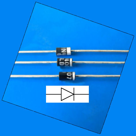

(#) Rafael hozzászólása Szept 23, 2009 /
Az lenne a kérdésem, hogy az 1N4007-es diódának az az oldala amin gyűrű van, az megfelel annak ami a rajzi jelén ahol egy csík van, mint az ábrámon?
/Mert akkor fordítva raktam be és amitt hevülni kezdett a tápom, és csak tized annyi feszültséget mértem... Hm, úgy tudtam, hogy a gyűrűs oldal mindig a GND-nél kell hogy legyen, ezért raktam oda, viszont a rajzon a csíkja a +V feszültségnél van... Ezek szerint meg kell fordítanom? Nem találni a NET-en egy egyszerű értelmes képet a diódák beültetéséről... Mellesleg az Ég áldja meg aki feltalálta a LED-et! /
(#) vtsoftware válasza Rafael hozzászólására (») Szept 23, 2009 /
Ez így van ahogy mondod ... vagyis ahogy a képen van.
Egyébként minden diódánál, nem csak a 4007-nél.
(#) Rafael válasza vtsoftware hozzászólására (») Szept 23, 2009 /
Köszi szépen!
Nagyon szívesen. Egyébként a "gyűrűs" oldal lehet bárhol... lehet táp felé, föld felé, sőt egyik-felé sem
A kapcsrajzon, vagy nyákfeliraton a "vonal" van, arra van a "gyűrű" is.

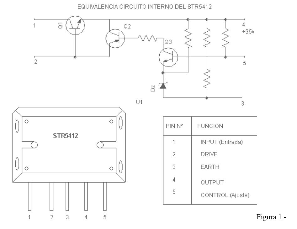

(#) sprofan hozzászólása Szept 23, 2009 /
Találtam itthon pár új IC-t, és hogy ne álljanak csak úgy, szeretném felhasználni valamire a képen is láthatót, mivel van belőle 17db Elméletileg használhatom-e a Q1-es tranzisztort normál tranyóként? mintha csak az lenne a tokban, 1, 2, és 4 lábakon keresztül. A teljesítményéről fogalmam sincs, de ha kell annyi pakolok be hogy elbírja a terhelést, mivel csak egy 24V-os mocit szeretnék vele kapcsolni. (azt tudom hogy biztos elbír 400V-ot, csak azt nem hogy mekkora áramfelvétel mellett)

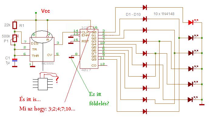

(#) huarachi hozzászólása Szept 23, 2009 /
Most szeretném megcsinálni az első IC-s futófényemet.
És az IC-s kapcsolásokkal hadilábon állok e miatt:
Kérlek segítsetek!!!
Előlre is köszönöm
(#) proli007 válasza szbalogh hozzászólására (») Szept 23, 2009 /
Kissé keverednek itt a fogalmak. A leírásban taglalják, a szélenergia és a tranyó bázis-emitter feszültségének összefüggését (számomra nem elég érthető módon).
De az áramkör ránézésre egy differenciál hőmérő, aminek érzékelőjét két tranyó alkotja. Az egyik ki van téve a szél hűtésének, miközben fűtve van. A kettő közötti különbséget egy differenciálerősítő figyeli. Tekintve, hogy a fűtött tranyó bázisáramát szabályozza a kimeneti PWM jel, (ezzel a hőtermelését) a kapcsolás addig szabályoz, míg vissza nem áll a hőegyensúly. Így ez egy kompenzációs elven mérő áramkör.
Az én olvasatomban...
Az IC1 hibajel erősítő kimeneti jele egy IC2 feszültség-frekvencia átalakítóra megy. Az átalakítás úgy jön létre, hogy egy kodit töltünk, (közel állandó idő alatt) majd a kisütést a bementi jel differenciájával arányosan végezzük. Tehát amíg a töltési idő állandó, a kisütési idő változik. Így a jel kitöltése változik, de alapvetően az információt az így létrejött frekvencia adja. (Gondolom a kimeneten az "F" betű is erre utal.)
A Q5-4-7 tranyó, valami kompenzáció lehet, amit csak akkor értenék meg, ha a fizikáját érteném, vagy összeraknám és megmérném az áramkört)
Minden esetre a frekvenciát, frekimérővel kell mérni. Azaz egy időegység alatt bejött impulzusszámot kell számlálni.
PWM jelet, pedig integrálni kell, és annak feszültségértékét kell mérni. Avagy ez már egy analóg feszültség, amit DVM-el mérni lehet. De a PWM jel alapvetően időarányt mutat, aminek integrálja a görbe alatti terület. De a területet, itt a W idő és az impulzus feszültségének szorzata adja. (Így a négyszögjel amplitúdójától is függ a mérés. Azaz jel integrálása előtt az impulzus feszültségét határolni vagyis formálni kell, ha nem vagyunk megelégedve az IC2 kimeneti jelének pontosságával. Valószínűleg itt erre nincs szükség, mert nem lőnek nyulat a méréssel)
A tranzisztorokkal szemben nincs különösebb igény, így hasonló paraméterűek szerintem megfelelnek. (bemeneten pld. BC337) A 3904/3904 tekintve, hogy az frekvencia átalakító része, viszonylag gyors tranyó szükséges. A többi szinte bármivel helyettesíthető.

(#) proli007 válasza huarachi hozzászólására (») Szept 23, 2009 /
Nincs itt semmi trükk, IC-vel könnyebben boldogulsz. A jelzett számok az IC lábszámát jelentik, a Dil18-as tokozású IC-nek. (A CMOS IC-knek általában a két szélső lába a tápfeszültség. Jelen esetben a minusz 8-as, míg a plusz a 16-os.) Lábkiosztás amúgy megtekinthető az IC adatlapján.
A vastag vonal jelzés, alapvetően nem földelést jelent hanem GND (azaz grund). Ezzel a jellel ellátott pontok azonos potenciálon vannak, azaz össze kell kötni őket. Csak az egyszerűbb áramköri rajz miatt ábrázoljuk külön. Ez a pont itt megegyezik a negatív tápfeszültségű ponttal.
Egy CMOS IC bemenete nem lehet szakadt, ezért azt valamilyen logikailag határozott szintre kötik a működésnek megfelelően. Ez logikai L szint esetén a GND, míg logikai H szint esetén a tápfeszültség pontja. (Mint pld. az NE555 4-es lába, de ugyan itt a 8. láb a tápfeszültség plusz avagy VCC pontja, míg az 1-es lába a tápfeszültség negatív avagy GND pontja.)
(Vannak esetek, mikor ez a pont valóban a "földön van". Avagy az erősáramú érintésvédelmi földeléssel közös ponton.)
