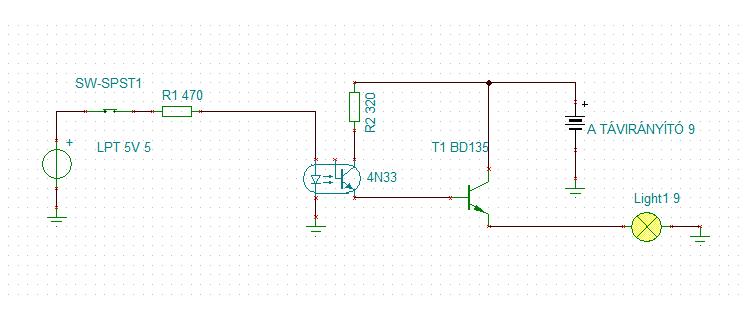

A kérdésem a következő: - hogyan tudnám megoldani az Rc autóm távirányítóját ne kézzel, a kis kallantyú segítségével tudjam működtetni, hanem a szg.-ről szoftveresen. Leginkább az elektronikai része érdekelne a szoftvert megoldom. Remélem az alábbi képek segítenek ha nem elég jó a minőség készítek újakat. Előre is köszönöm az esetleges segítséget!
dos box öcsém ha kell müködtetésével még tudok is segiteni...
Minden gombbal párhuzamosan egy optocsatoló tranzisztora megfelelő polaritással,A ledjét meg így kötöd be.
Köszönöm a választ, amint időm engedi megépítem, de előtte küldök egy rajzot, ha nem gond.
üdv!
na most van lehetőségem foglalkozni mindenféle dologgal így ezzel is. ez így jó megoldás lehet?én 4n25-re gondoltam ellenben a rajzzal, és az lpt port gnd jét is használnám. most egy izzóra cseréltem a kallantyú 2 fémrészét ami össze érene.
