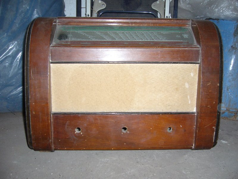

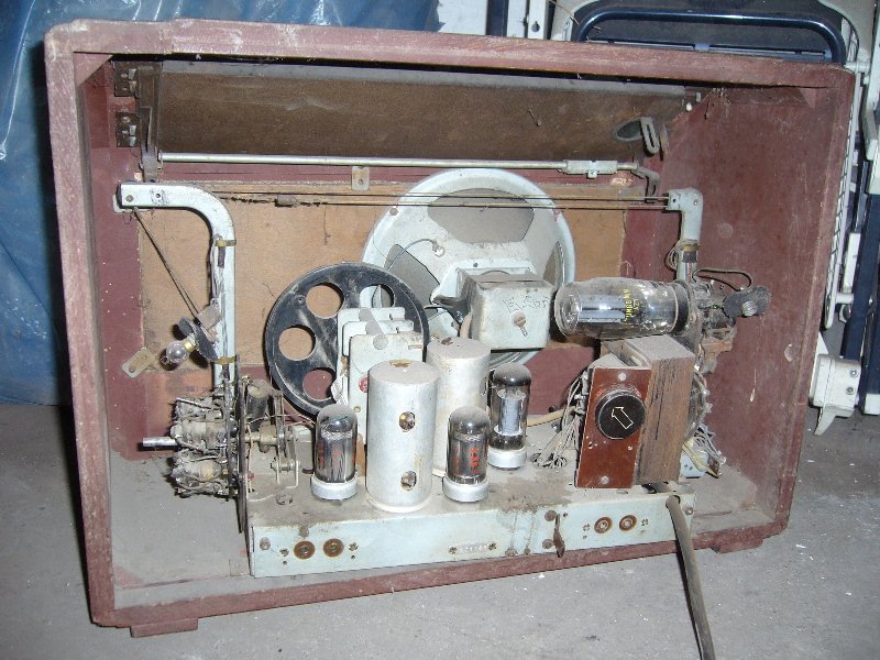

Az Orion:
(#) oregtamas0202 válasza mustang74 hozzászólására (») Okt 27, 2009 /
Üdv. A kis káva az Velence sorozat . A nagy az tény hogy Orion (320?) és lehet hogy van gombom és tengely toldóm. Öreg T
(#) mustang74 válasza oregtamas0202 hozzászólására (») Okt 27, 2009 /
A tengely toldó az melyikhez kell? Az orion 320-on nem látok nyomógombokat az elején(www.oldradio.hu). Viszont gondolom hogy orion lehet, mert még a 331-es belsejéhez is hasonlít.
Az AZ1-es csövet a helyén ki lehet mérni, hogy működik-e? Milyen értékeknek kell lenniük?

A "csupasz" rádióra ez hasonlít a leginkább : http://www.oldradio.hu/trt_328.htm
(#) mustang74 hozzászólása Okt 27, 2009 /
Most már biztos vagyok benne, hogy Terta T328.
Csak kellene valaki akinek felesleges kávája és gombok vannak hozzá. Kb. a lehetetlennel egyenlő.
Üdv. Az üres káva a Velence R 636, mivel a hangszóró kicsi kb.13-15cm. Ha nagyobb lenne már Szinfóni és 9-es széria lenne és itt a hangszóró kb 17cm.A tengely toldó a hullámváltó és a gomb közzé kell.Öreg T
Üdv majd Köbzoli vagy Imi65 megmondja a tutit esetleg Llaci akit hiányolok.De lehet ha hátulról nézzük Terta ,Orion:330-331-440-441-550-551 is. Az eleje már szűkiti a kört.

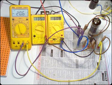

Műszerrel, illetve mérőáramkörrel (több műszer és pár ellenállás, poti). És itt sem illik bekapcsolva cserélgetni. Semmilyen áramkörben nem cserélgetünk alkatrészeket üzem alatt. (vannak kivételek, de ezek nem azok)
(#) mustang74 válasza Action2K hozzászólására (») Okt 28, 2009 /
Teljesen hülyét csináltam magamból. Mint aki nem is konyít semmit az elektromossághoz.
(#) Action2K válasza mustang74 hozzászólására (») Okt 28, 2009 /
Mindenkinek lehet rossz napja. Amúgy látom, hogy Te is villanyszerelő vagy. Akkor már nem olyan meglepő Tőled az ilyen irányú kérdés. Mi sem kapcsoltuk le a fél város, vagy utca áramát azért, mert valakinél mérőóra/kismegszakítócsere volt, stb. Ezek kivételek. De a finomabb elektronikai áramköröknél már okozhat problémát, ha szakadás lesz egy alkatrész eltávolítása miatt, illetve egy soklábúnál ha netán az a szerencsétlen szitu van amikor már/még csak pár láb érintkezik s azok éppen nem a leg szerencsésebb kombinációban van, akkor ugyebár jöhet az áthúzás, szikra, csitt és csatt. Ha netán ezt még túl is élték az alkatrészek, akkor még ott van annak a kockázata, hogy a fény és hangjelenség hatására meghökkensz, s egy hirtelen mozdulattal, ívesen a bal vállad felett elrepíted az elektroncsövet. Ez esetben be is verheted valamely testrészed, amely sérüléssel is járhat. A tovarepülő elektroncsövet pedig a landolás során érheti maradandó, és visszafordíthatatlan károsodás, ami további balesetveszélyes helyzetet teremthet, a széthulló szilánkos darabjaival.
Remélem eléggé részletes voltam.
Amúgy egy elektroncső kimérése nem bonyolult (példa a képen).

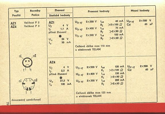

Az Orion 331-es rádióhoz(visszább van kép) nincs AZ1-es csövem a cseréhez csak ami benne van. Kipróbálni az-e a rossz cső. Ki lehet mérni üzem közben?
(#) oregtamas0202 válasza mustang74 hozzászólására (») Okt 29, 2009 /
Üdv. Ha az anód feszültség megvan vagy hasonló a megadotthoz jó , esetleg gyenge kicsit. Öreg T
(#) mustang74 hozzászólása Okt 29, 2009 /
Tudná valaki ezt értelmezni? Ez a nyelv nem az erősségem.
