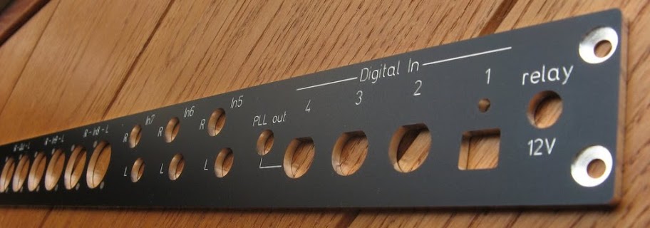

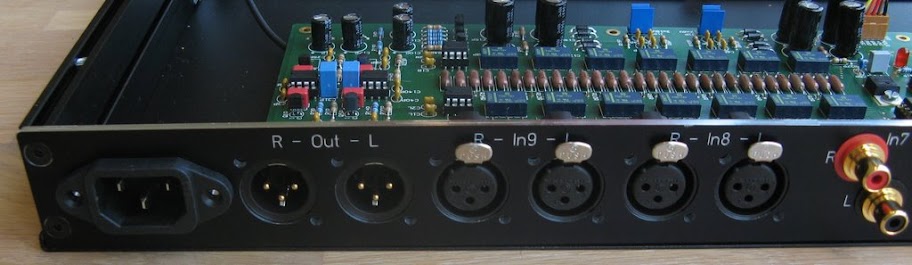

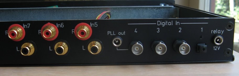

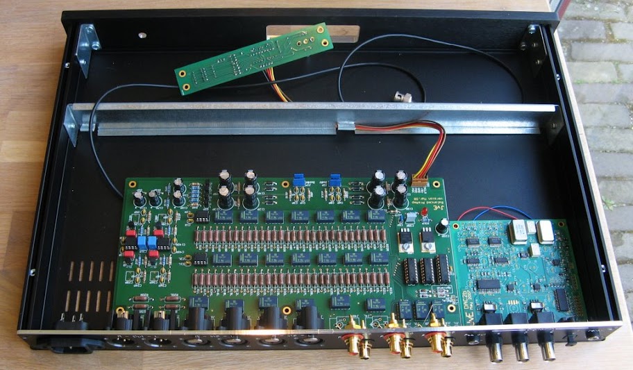

Tudtok valahol olyan helyet (akár külföldön) ahol "erősítő műszerdobozt" lehet kapni? Nem erősítőhöz kellene, de a lényeg, hogy alu legyen amire belülről jópár (10-14 db) to220-at fel lehet csavarozni és elfér benne egy nyák is persze.
Jól hangzik!!! Sajnos a képeket nem tudom megnyitni. Van egy linked a céghez?
Hello
Itt az előlaptervező linkje: http://www.schaeffer-ag.de/en Ez meg egy jó dobozos cég. http://www.hifi2000.it/

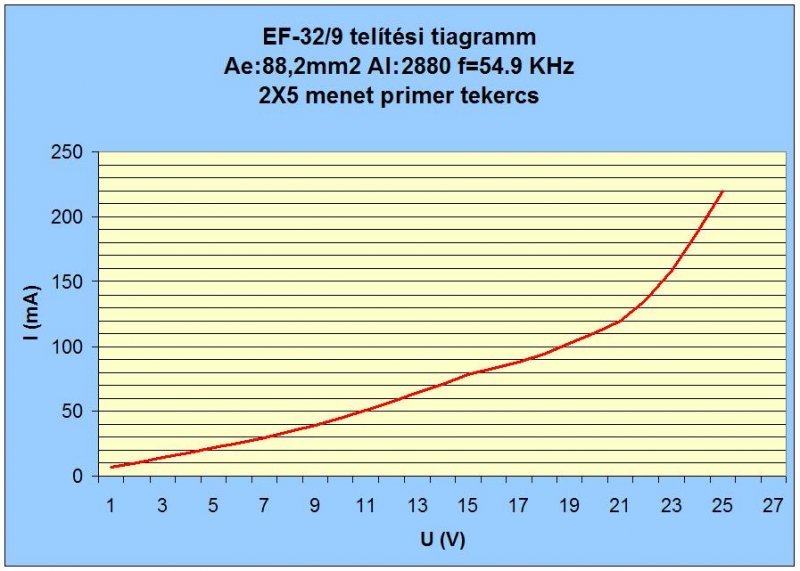

Csináltam telítési diagrammot az ETD-49 magomról, és egy diagrammot az EF 32/9 -ről. A vezérlő áramkör TL494 12V-ról üzemeltetve mindkét esetben. A Frekvencia 54.9KHz A fetek SD áramkörét külön tápról üzemeltettem, és voltonként emeltem, és közben mértem az átfolyó áramot. Az ETD-49 primer tekercse 2X2 menet volt Ae=211 Al=3800 Az EF 32/9 primer tekercse 2X5 menet volt Ae=88,2 Al=2880 beteszek képet a diagrammról.
Mit szóltok hozzá? Hova érdemes méretezni a menetszámot? Hozzá teszem, hogy az ETD-49 már 12V-nál melegszik egy kicsit nem vészes 35fokos (hiszterézis veszteség)
Menjek lejjebb frekiben, és csináljak egy új diagrammot?
Na ezt értem, de ezt honnan lehet tudni, hogy ideális lesz? Ok tudom, hogy ez működik a tápodban, de múltkor beszéltünk róla, hogy minél jobban gerjesztünk, annál jobb. viszont ha túl gerjesztek, akkor telítésbe megy.

A ferritekre általánosságban jellemző, hogy 0,2-0,25T környékén kezdenek telíteni.
Épp ezért szerintem teljesen magától értetődő, hogy 0,15T egy optimális választás.
