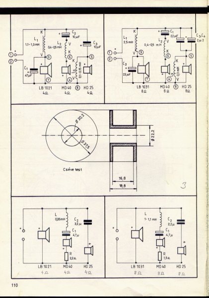

kellene nekem orion és videoton hangváltók felépítéséről valami rajz
mekkora és milyen tekercsek ill kondik kellenek bele

Néhány oldallal hátrébb ezt találtam: Orion hangváltók
Remélem hasznát tudod venni!

(#) gaboooka válasza szergey hozzászólására (») Szept 29, 2009 /
Ez is meglehet, de ez a gyári kapcsolási rajzuk.

Na annyi biztos, hogy van most 3 tekercsed, 1200, 830 és 390uH. Ideiglenes váltónál a mélyhsz elé jön az 1200, a közép elé sorban a 830 (bár az itt most sok, fele is elég lenne). A magassal párhuzamban pedig (impedancia kompenzálás után) a 390.
Egy váltó a következőképp nézhetne ki:
Mély: 1200uH x (100µF + 4,7R)
Közép: 33µF x 830uH (talán így használhatóbb, mint soros tekerccsel)
Magas: 3,3µF x 390uH + 3,3R x 10R
Persze az a baj, hogy még a fázis is érdekes, nem tudni előre, hogy melyik hangszórót kell fordított fázisban bekötni..

okés ezt tudnád nekem vázolni is?
Kérlek figyelj a nagybetűs mondatkezdésre.
szamóca
(#) flaci76 válasza sanyady hozzászólására (») Okt 6, 2009 /
Szerintem így értette:
