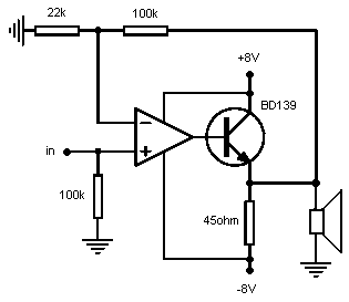

(#) Mayan hozzászólása Szept 30, 2009 /
Legújabb erősítőm: (nagyon szép hangja van... )

(#) Imi65 válasza Mayan hozzászólására (») Szept 30, 2009 /
Mayan, kezded "elbonyolítani" az erősítőidet. Ebben már több tíz tranzisztor zenél.
(#) Mayan válasza Imi65 hozzászólására (») Szept 30, 2009 /
Ó, tudom... de ebben az esetben muszály... bizonyos magyar audiofil gyártó bizonyos fejhallgató-erősítőjét egyszerűsítettem, úgy keletkezett ez, valamint highand kolléga is igen hasonló kapcsolást mutatott be az A-osztályú topicban nemrég. Highand, te azt megépítetted azóta?

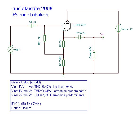

Pl. itt egy ilyen:
Én továbbra is azon a véleményen vagyok, hogy a csöves erősítő teljesen más világ, más a működésének a fizikai alapja. Nem lehet a vasutat pl. a kamionhoz hasonlítani, bármennyire is azonos a feladat. Az RT hasábjain Plachtovics többször is kifejtette, hogy a csöves hangzásért a végfokozat a felelős.
Ez soha sem fog úgy szólni, mint egy csöves, mondom én, aki még ilyet soha nem hallott. Aztán lehet, hogy úgy járnék, mint a székely bácsi az állatkertbe.
