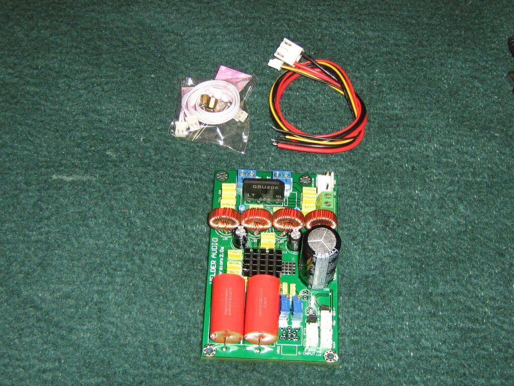

Van valakinek kedve D és T osztályú erősítőket tesztelni hangzásra?
A képeken az e heti project.
Ez nem az apró, azt tudod -e? Audio tali meg már volt
