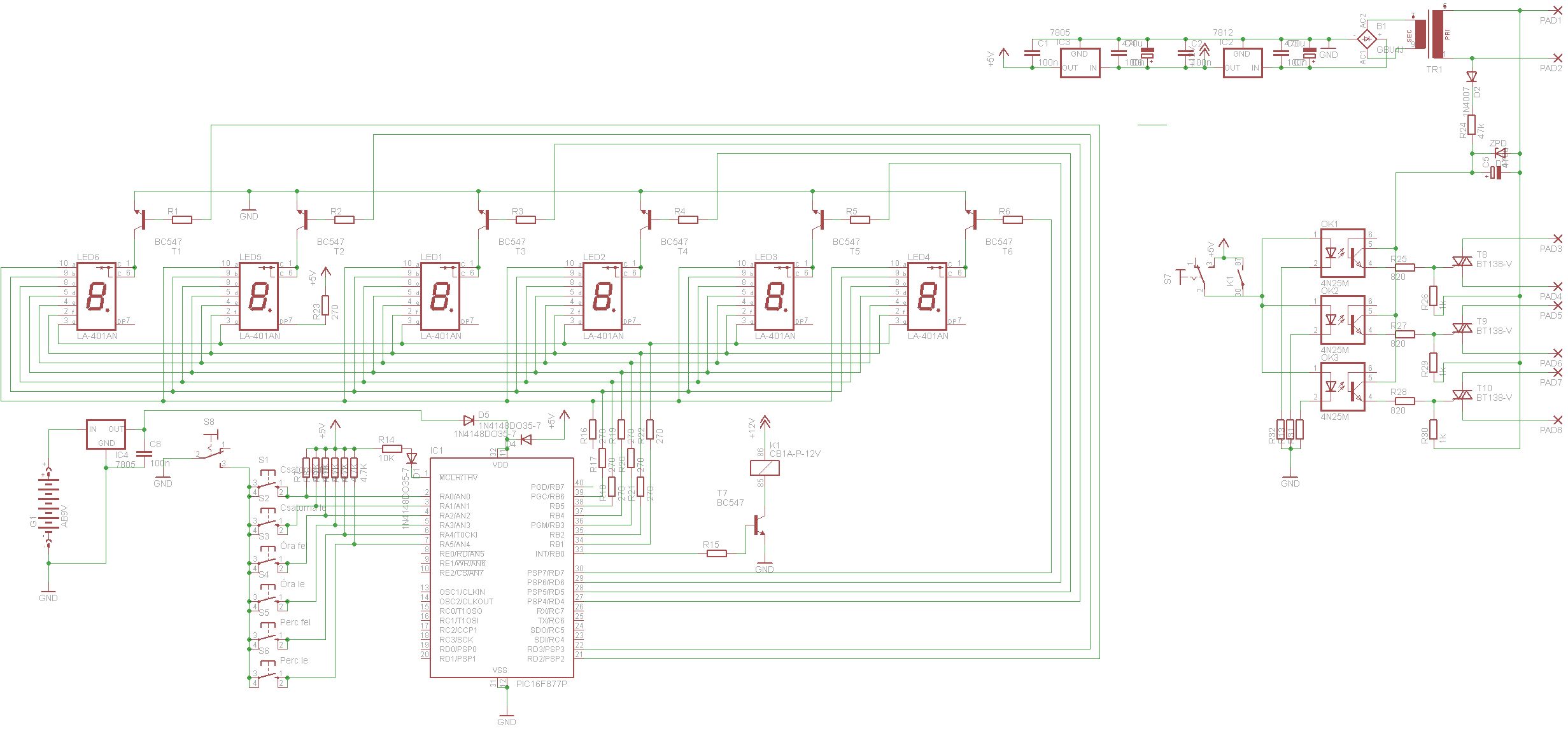

(#) kiskacsa2009 válasza vicsys hozzászólására (») Okt 2, 2009 /
Én nekem nem kell olyan "HŰŰŰ De szuper a hangminőség", mert csak midi-minőségű számokat kell, hogy lejátsszon, és azon kívül segítenél a kapcsolási rajzot tökéletesíteni?

(#) vicsys válasza kiskacsa2009 hozzászólására (») Okt 2, 2009 /
Nem is a hűűűűde jó-ról van szó. Majd meglátod ha veszel ISD-t. Segítek a rajzodba. Melyikbe kell és mit?
Csak az a gáz, hogy nem otthon vagyok, és van rajta némi újítás, de azért elmondom hogy mit újítottam:
- A jobboldali triac-os megoldást kiszedtem, és beraktam helyette 2db 10A-es szilárdtestrelét (mármint a K1 relé helyére.
Kép
Itt van a hozzászólás amit írtam,
Valamint itt hogy mi a követelmény
Nos okés, de mit segítsek? Illetve nem értem, hogyha kikapcsolja azerölködőt, hogyan lehet használni a mikrofont. Valamint áttervezném a tápot, hogy áramszünetkor ne menjenek a kimenetek és a kijelző. Csak a pic. Ekkor már érdemes fontolóra venni egy DS1307-es óraic használatát...

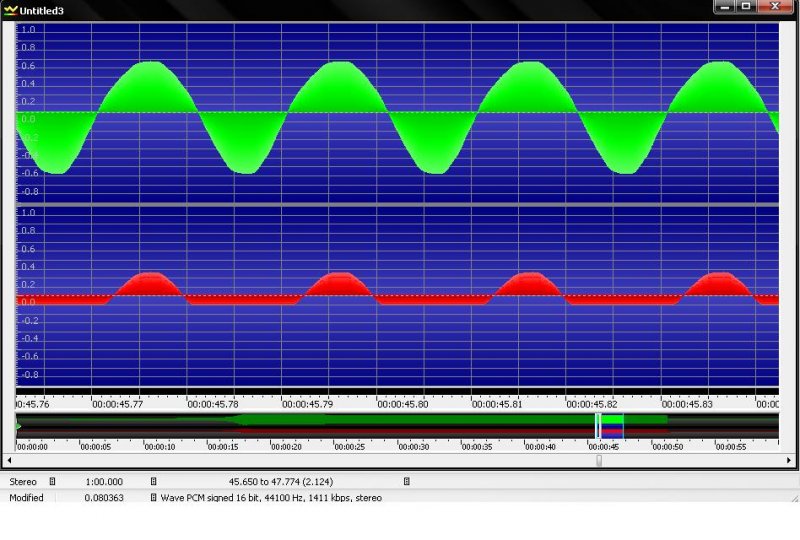

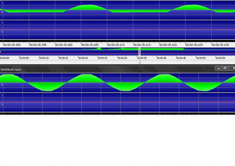

(#) Kriss hozzászólása Okt 2, 2009 /
Azt szeretném kérdezni hogy a váltófesz. egyenirányítva miért ilyen mint a képen, úgyértem hogy az egyik félhullám ideje meghosszaboddott a másikhoz képest. A felvétel hangkártyával készült és 6V-ot osztottam le potival.
(#) Imi65 válasza Kriss hozzászólására (») Okt 2, 2009 /
Nem így néz ki, csak a géped ráültetett egy kis egyenszintet, valószínűleg a párhuzamosan rákötött dióda miatt( én féloldalas határolást látok inkább, nem egyenirányítást). A tankönyvekben (vagy akár itt, a HE-n) is láthatsz erről korrekt képeket.
Csináltam egyet stereoba. Az egyik bemenet egy 1n4148 diódával van sorosan kötve a másik pedig közvetlen a fesz osztóról jön. Olyan mintha a nullátmenetek ellennének tolva. Azért baj ez mert pic-el szeretném figyelni a nullátmenetet de így nem lehet.
Sajnos ez így eléggé nem korrekt. A diódának 0,6V a nyitófeszültsége, ettől kisebb jelre semmit nem csinál. Záróirányban sem végtelen az ellenállása, és még kapacitása is van. Ezek mind befolyásolják a kialakuló jelet. Esetleg próbálj egy pár k Ohm -os ellenállást a bemenettel párhuzamosan kötni.
Na hazaértem, itt van az áttervezett áramkör, csak jelenleg egy relével, és mint látod a tranzisztorral párhuzamosan van kötve egy kapcsoló, ami kapcsolja az erőlködőket, én egy DCF77-re gondoltam, és egy ISD ic-re, valamint sípoljon egy sípoló, mielőtt a mikrofon bemenetet letiltja.
Boccs, hogy felületesen mondom el, csak, sietek!
Minden jót!
