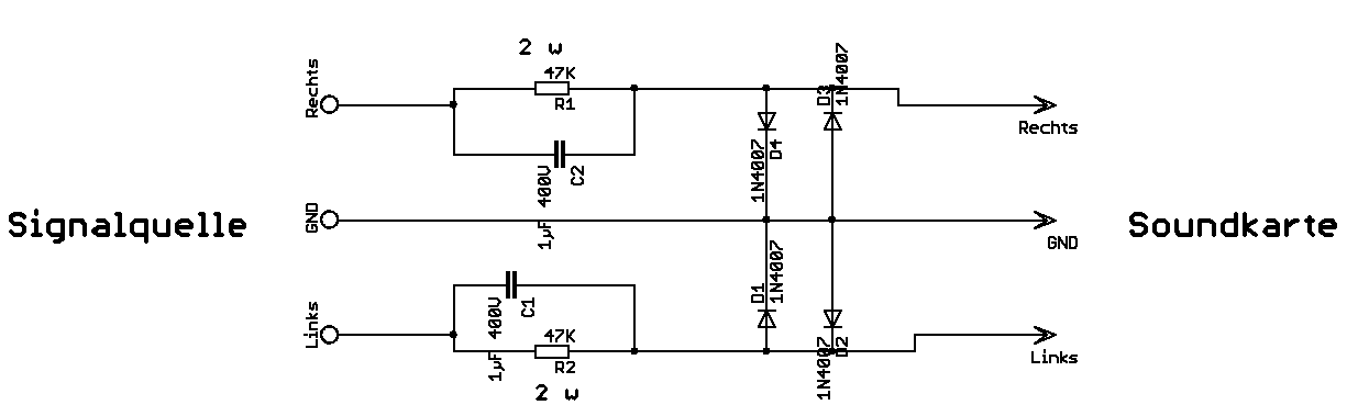

(#) Action2K válasza bölcsész hozzászólására (») Okt 1, 2009 /
Bővebben: Link 4148- is lehet, bár nem tudom, hogy hol vág. Le kell mérni. Ugyan ez stereo-ban: Link

(#) bölcsész válasza Action2K hozzászólására (») Okt 1, 2009 /
Kösz!
Jól értelmezem, hogy itt záróirányban véd/vág az illető dióda?
