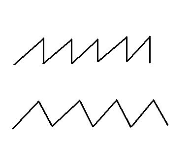

Ilyen megoldáson is gondolkaztam mondjuk nem 555-el, hanem más bonyolultabb tervekkel, de abba a kérdésbe ütköztem, hogy nem tudtam eldönteni, hogy melyik jel jön létre. Csatoltam egy rajzolt képet. Ezért vetettem el a fürészjel verziót. Nemtudtam, hogy melyik háromszög vagy épp fürészjel generátor nem vágja le az egyik oldalt.
(#) kaqkk válasza nagy_david1 hozzászólására (») Nov 1, 2009 /
Az alsó jel (a szimmetrikus )jó neked
(#) nagy_david1 válasza kaqkk hozzászólására (») Nov 1, 2009 /
Azt tudom, hogy az alsó jó, és nekem az kell csak nemtudom melyik kapcsolás melyiket adja. Pl azthittem, hogy az 555 is a megszokott felsőt adja (persze a kondenzátoron).

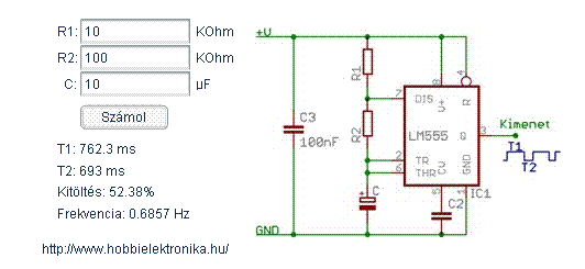

ezt az ittlévő 555 astabil értékszámítóval ki tudod számolni ! ha 50% körüli a kitöltés akkor jó az ellenállások értéke és max 1-2 hz legyen a frkvencia.

Nem lehet 1Hz alá menni? Nem hiába írtam a legelején a 0,2-0,5Hz-et. Lassú áttűnést szeretnék. Mindegy, puding próbája az evés. Köszi. kadarist első címszavával csak egy rajz jött be, de az pont az 555-ös verzióra visz. Köszönöm mindenkinek. Gondoltam beteszem ha még kell valakinek
Itt van egy lehetséges megoldás
Hát igen, elméletben bármekkoracska frekvenciát kiszámolhatok, csak gyakorlatban jöhet majd baj. De majd elválik. És a gondom mennyire valós, hogy lesz egy ideig olyan pont, hol egyik led sem fog világítani? Igaz sok féleképpen lehet az eltolást időzíteni, attól függ, hogy a második led vezérlését az elsőpre építemé rá vagy oda amiről az első is él. De ezt majd kitapasztalom, kikísérletezem. Köszi.

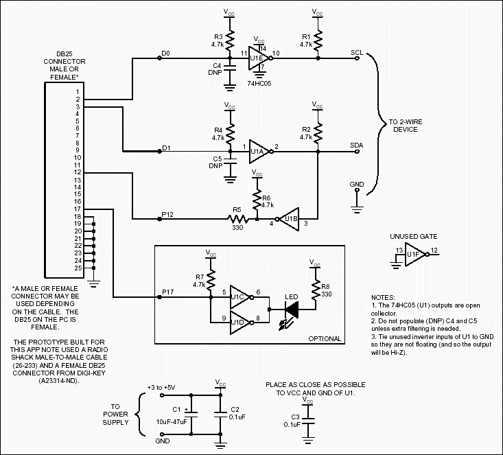

TDA8444 et szeretnék LTP porton keresztül vezérelni.
Próbapanelon össze is raktam ezt a kapcsolást csak nem open collectoros inverterrel hanem BC337 NPN nel... Letöltöttem hozzá a programot de sehogy se tudom rávenni a kimenete feszültségének változtatására.Cim beállitó vezetéket mindet földre húztam elküldöm neki a 01000000 át és nincs utána visszaigazolás... CMD ből debuggal működik a kapcsolás... Userport van...

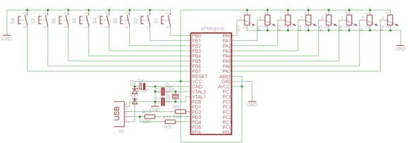

Sziasztok.Lenne egy olyan kérdésem hogy,a csatolt rajzon feltüntetett potik lábának a számozását hogy kell érteni?(1,2,3)
Én úgy sejtem hogy,a potit szemből nézve balról-jobbra haladva 1-es 2-es 3-as láb,és értelem szerüen kössem össze az 1-eseket,a 2-eseket,és a 3-masakat?
Elörre is köszönöm a választ!
(#) ato01 hozzászólása Nov 2, 2009 /
Hopp,a rajz lemaradt
(#) Action2K válasza ato01 hozzászólására (») Nov 2, 2009 /
1, 2 a két szélső, a 3. a középső.
