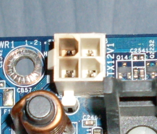

(#) vtsoftware hozzászólása Okt 8, 2009 /
Hát mostmár tényleg nem tudom.
Találtam még egy furcsaságot. Csatoltam.
Nem akarok "kontár"kodni vele, azért féltem annyira.
Arra lennék kíváncsi hogy egy bevált módszerrel hány fokos pákával - nem pisztolypáka - lehet szépen kiszedni az elkókat?

(#) _ampervadasz_ válasza vtsoftware hozzászólására (») Okt 8, 2009 /
Az bizony kontakthiba miatt keletkezett! Nem fagyogatott a géped? Csodálkoznék hogya nem, mert akkor a kondenzátorok tették a dolgukat ezesetben, és a hiba forrására is okot adhat.

(#) DuMatyi válasza vtsoftware hozzászólására (») Okt 8, 2009 /
az a proci tápja. Ebből lűtszik, a kínaiak csatlakozói mennyire megbízhatóak
Ha van másik rossz alaplapod, termeld le arról.
A tápegység tápcsatlakozóját mindenképpen nézd meg mert a hibás kontatus miatt létrejövő tranziensek a kondenzátorokban nagymértékű kárt okozhatott. Attól hogy a többi kondenzátor nem púpos attól még kilehet száradva.
Kiforrasztásra, egy akkora ón paca is elég ami átfogja a a négy tüskét, és miközben melegíted, a másikoldalrül kihúzod a csatlakozót. Ha lenne pénzem küldenék én csatlakozót, mert nekem 50 alaplapból operált csatlakozóm van.
