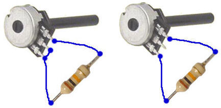

Van pár 25K-s potméterem, viszont nekem most 10K-ra lenne szükségem. /Hangerő szabályzó és tone, ha ez számít/. Megoldható lenne az, hogy a poti két szélső lába közé kötök egy ellenállást ami lecsökkenti a szabályozható értéket? A poti pontosan 23,9K és már próbaképpen, egy 10K-s 0,25W-os ellenállást raktam rá, (ahogy a képen szerepel), így 0,00K-6,9K között tudom szabályozni.
A kérdésem, az lenne, hogy ez így mennyire helyénvaló? Használhatom így vagy valami gubanc keletkezik az áramkörben vagy a potival? /Illetve azt tapasztaltam, hogy ilyen módon a potik értékét csökkenteni lehet, viszont nagyobb értékű ellenálás felhasználásával nem növekszik a poti értéke... Hm, ez miért is így van? Amúgy megnövelni lehet a poti értékét hasonló "trükkel"?/
(#) Stefan válasza Rafael hozzászólására (») Okt 10, 2009 /
Erösítőben hangerő poti mindenképp feszültségosztó, tehát egyik széle a föld, másik a "bemenet" középső: "kimenet", tehát az első egyáltalán nem helyénvaló. Hangrőpotinak használhatod a 22ksat is nem lesz vele baj. A tone már egy kényesebb dolog, mert eltolja a frakvencia átvitelt, és ezáltal levághat a hang spektrumából. Az értékek nem véletlenül vannak, és nem fogod tudni ilyen átkötögetéssel megoldani a probélmát.

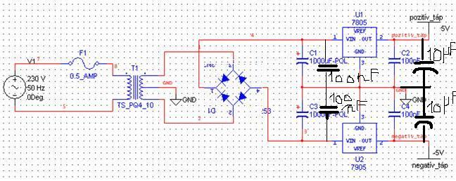

Csináltam egy tápegységet -12V elvileg, egy 2x12V-váltóáramú trafóval, és 7812, 7912 stabkockával stabilizálva. na most az a gondom, hogy a gnd-és a + tápfesz között 12V-van, de a gnd és a - között 18V. Ez hogy lehet? A stabkockát azt jól kötöttem be.
A kapcsolás úgy néz ki mint ahogy mellékeltem ,csak nem 7x05-ös stabkockával.
Köszi előre is!

(#) wtc válasza (Felhasználó 13571) hozzászólására (») Okt 10, 2009 /
És akkor jólesz aktív hangváltóhoz (20-150hz-ig)?
És ez miért helet hogy 18V?
Köszi előre is!
