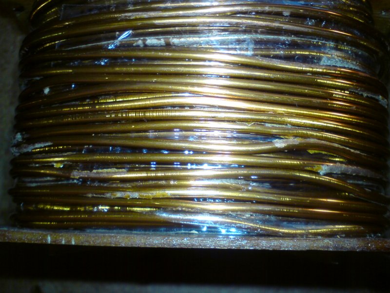

Hali. Régebben egy ismerős tekercselt nekem egy trafót. én úgy tudom, hogy az ilyeneknél szorosan menet a menet mellé kell tekerni. vagy nem úgy van?.... nem lehet ebből később valami gond?
(#) kendre256 válasza jdani hozzászólására (») Okt 11, 2009 /
Ha a transzformátor különben jól működik, van elegendő feszültsége, terhelhető, nem melegszik nagyon, akkor nem gond.
A menet menet mellé tekercselés leginkább azért kell, mert úgy kisebb helyet foglal a tekercselés. Ha így is ráfért a huzal, akkor jó így is, csak nem olyan szép.

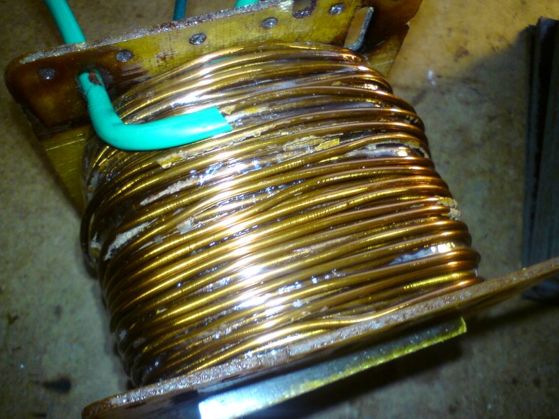

Értem én hogy nem illik,de akkor is meg kell próbálnom.Egy erre a célra kitalált mágneskapcsoló 18e ft körül van.És még az sem biztos hogy szükséges beépiteni.De biztonsági okokbol a próbaüzemelés idejére szeretném ha ott lenne fömegszakitó céljábol.És ha szükségesnek látom a meglétét és a projektem is müködik akkor beruházok egy gyárira,de addig is segitsetek megállapitani egy menetszámot és huzalátmérőt.
Az sem zavar ha hasraütés alpján megy a dolog.
Most 70 menet van rajta 2mm-es huzalbol.Holnap megér egy próbát.
(#) mex válasza rozsda hozzászólására (») Okt 11, 2009 /
Legalább az ellenállását mérd meg annak a 70 menetnek. Gyanitom, hogy nagyon alacsony érték fog kijönni, ami persze nagyon nagy áramot fog jelenteni 48V egyenfeszültségen. Boritékolható, hogy a vasmagot behúzza, de lehet, hogy huzamosabb benntartásnál szétég az egész cséve, drótostól....
Mindenesetre a két vasmagfél közé tegyél néhány tized mm vastag prespánt, vagy hasonló anyagot, mert a gerjesztés megszűnése után is hajlamos a két fél összetapadni, igy kikapcsolni sem tud.

Még nincs veszve semmi,mert több csévetestem is van és csak egyet kopasztottam meg és tekertem rá 70 menetet.Azt hittem ezt egyszerü lessz megoldani de már látom hogy nem.Szóval jövöhéten kipróbálok minden ötletet és beszámolok mire jutottam.Addig is mindenkinek köszönöm a hozzászólását.
(#) Imi65 válasza rozsda hozzászólására (») Okt 11, 2009 /
Gyakorlatilag a 380V-os tekercs DC ellenállása eldönti, mekkora lesz a DC áram. Ezt meg tudod mérni könnyedén.

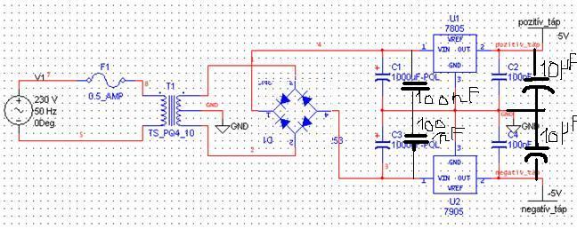

(#) wtc válasza (Felhasználó 13571) hozzászólására (») Okt 11, 2009 /
Nem értettél félre, lehet én írtam rosszul, szóval 18V-van, és 12V kellene.
Szóval ehhez a szűrőhöz kellene trafó, és 2x12V-os váltóáramú trafót egyinárányítottam puffereltem stabilizáltam a mellékelt kapcsolási rajz alapján, és minden úgy van mint a rajzon és mégis a - fesz és a gnd között 18V-van, amikor 12 kellene.
mit kellene csinálnom?
Úgyérted 1K ellenállást az Ic kimenetére?
Mert úgy már csináltam és maradt 18V.
De ez már a 2. IC
A régi is 18V-ot mutatott, de azt először rosszul kötöttem be, tehát megfordítottam a be és kimenetet
