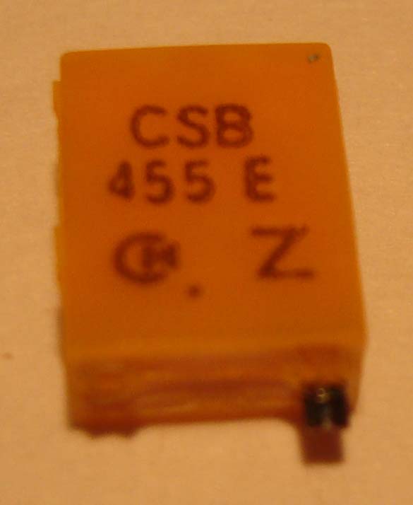

(#) neogeo2 hozzászólása Nov 8, 2009 /
sziasztok!
Kezdőként azt szeretném kérdezni, h. mi a képen látható alkatrész? Kondenzátor? Mit jelentenek a rajta található számok?
Eredetileg 2 lába volt, de az egyik kijött belőle.))
Köszönöm a segítséget.
(#) kendre256 válasza neogeo2 hozzászólására (») Nov 8, 2009 /
455 kHz-es rezonátor. (A kvarchoz hasonló, csak nem olyan pontos, oszcillátorokban használatos.)

(#) neogeo2 válasza kendre256 hozzászólására (») Nov 8, 2009 /
köszönöm a választ!
szerinted ha bemegyek egy átlagos elektronikai alkatrészboltba, kapok ilyet?

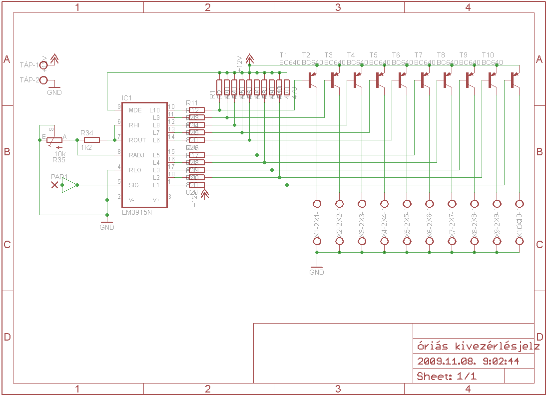

(#) kiskacsa2009 hozzászólása Nov 8, 2009 /
Üdv! Még egy kérdés:
Ha ezen a kapcsoláson a tranyók bázisai, és az emitterei közé rakok 1-2µF-es kondikat, akkor a ledek vibrálása megszűnhet?
Vagy inkább a kollektor és a föld közé rakjak be egy-egy kondit?
A válaszokat köszi!
Igen, valószínűleg. 455 kHz-es kerámia rezonátort kell kérni. Kb. 50 Ft lehet.
köszönöm, megpróbálom.
Egyébként biztosan igazad van, mert 1 távirányítóból való, amiben 1 saa3008 ic van. Csak most néztem az adatlapját és tulajdonképpen az ott szereplő kapcsolás van megépítve
Mégegyszer köszönöm a választ!

(#) proli007 válasza kiskacsa2009 hozzászólására (») Nov 8, 2009 /
Nem kondi, hanem csúcsegyenirányító kell az IC bemenetére.
üdv! proli007
(#) proli007 válasza proli007 hozzászólására (») Nov 8, 2009 /
Jaj! a Linket lefelejtettem.

(#) kiskacsa2009 válasza proli007 hozzászólására (») Nov 8, 2009 /
hogy mi kell hova??
