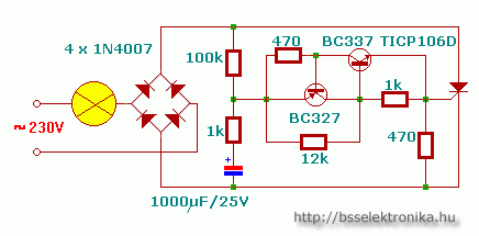

Van ez a kapcsolás amit mellékeletem, és azt szertném kérdezni hogy tic126 tirisztorral ami 12A-t tud kapcsolni, azzal ugye simán kapcsolhatok egy 1000W-os halogén izzót? Persze hogyha a diódahíd is elbírja. illetve most ez a 12K-s ellenállással beállítótt időközönként kapcsolhja az izzót egy pillanatra? Vagy ugyanannyi ideig világít amennyi ideig nem?
Tulajdonképpen én "sztroboszkópot" szeretnék ebből csinálni, nam villanócsővel hanem izzóval, most akkor nekem milyen kondit kell betenni hogy csak pillanatra villanjon fel?
(#) lapose válasza wtc hozzászólására (») Nov 7, 2009 /
Izzóval nem tudsz stroboszkópot csinálni. Nagyon lassú.
LED-el, nagy fénycsővel(neoncső) lehet.

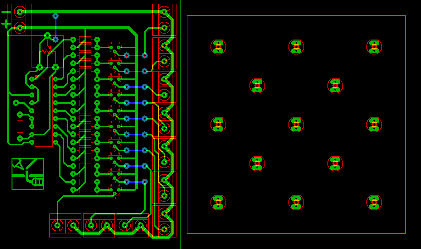

(#) kiskacsa2009 válasza killbill hozzászólására (») Nov 8, 2009 /
Aha! Tehát most már jó?
S még egy kérdésem volna attól aki már foglalkozott ezzel a sorkapoccsal!
Én már észre vettem, hogy az egyik oldalán van egy "borda", a másikon meg egy mélyedés. Tehát ha kettőt egymás mellé rakunk, akkor a kettő közötti lábtávolság ugyan úgy 5,08mm?
Remélem értitek!

(#) kiskacsa2009 válasza mex hozzászólására (») Nov 8, 2009 /
Oké köszi! Majd picit távolítok rajta...
Íg jó lehet?

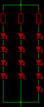

(#) killbill válasza kiskacsa2009 hozzászólására (») Nov 8, 2009 /
Igen, igy gondoltam. Meg azota azon is gondolkoztam, hogy ha 12V tapod van, akkor felesleges (bun es vetek) a 13 LED-et egyenkent 10-20mA-rel hajtani. Ne fogyasszon 260mA-t pontonkent, amikor eleg neki 60mA is. 10 pontnal a kulonbseg 2A!!! Azaz 24W. Ez a 24W a sok ellenallason alakulna hove. Meg a tapnak sem mindegy, hogy 600mA-s vagy 2.6A-s.
Szoval LED tipustol (nyitofeszultsegtol) fuggoen 2-5 darabot sorba lehet kotni beloluk. Pl. atlag mezei Kingbright L-53SRDE LED nyitofeszultsege kb. 1.85V 20mA eseten, ugyhogy abbol 5 darabot siman sorba lehet kotni 12V-nal. Az ellenallasokat meg kiszamolod:
4 LED-hez (11.8V - (4 * 1.85V)) / 20mA = 220Ohm
5 LED-hez (11.8V - (5 * 1.85V)) / 20mA = 127.5Ohm
127.5 Ohm persze nem lesz a boltban, de 130 letezik, vagy akar meg 120 Ohm is mehet bele.
Ha valami egzotikus feher vagy kek LED-et hasznalsz, akkor nehezebb a dolgod, mert azok 4V korul nyitnak, abbol kettonel tobbet nem tudsz sorbakotni 12V tapnal. De még ugy is a fele lesz a fogyasztas.

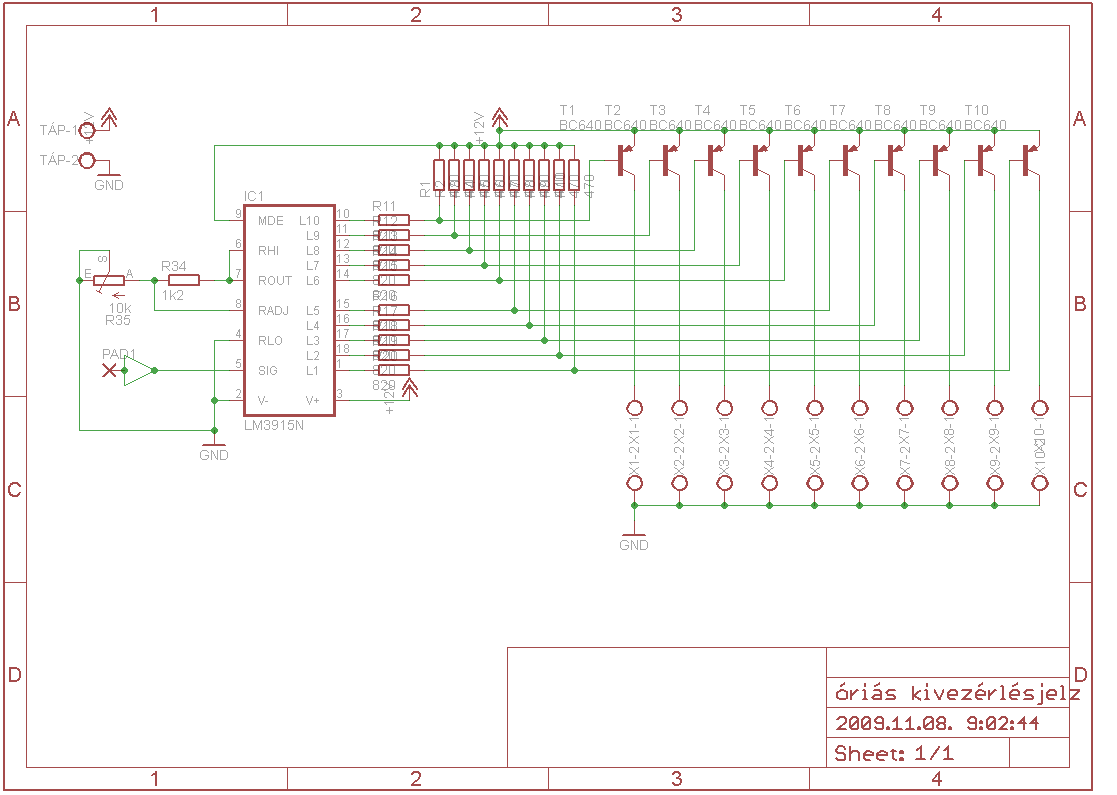

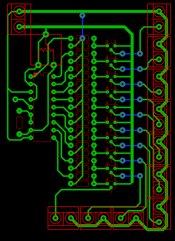

Nem stimmel a nyakterv a kapcsolasi rajzhoz!!! Ezt hogy sikerult eagle-ben megcsinalni? Hasznalsz DRC-? Az emitterek nem a tapon vannak, hanem foldon.
Azon felul illene feltenni egy elkot (100-470µF/16V) a tapra, ahol bejon a panelba. Van valami oka annak, hogy a 10 kimenethez 10-szer kivezeted a foldet? Jo igy, semmi bajom, csak esetleg sporolhatnal sorkapcsot.
Én Sprint Layoutban tervezek, a hibákat kijavítottam amit mondtál. A sok sorkapocs az a megrendelő igénye. Kondi csak azért nincs rajta, mert a táp paneljén lesz sok.
Mivel a 4 db LED sor (4*20mA) 80mA-t vesz fel, ezért elég a BC547-es tranyó is, a 100mA-jével, de ezt majd később tervezem meg(, mert megyek enni). Az ellenállásokat majd kiszámolom.
További szép hétvégét!
Ui.: a panel jobb oldalával ne foglalkozz...
