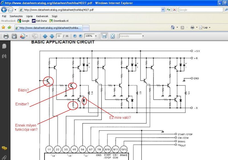

(#) c27 válasza kendre256 hozzászólására (») Okt 13, 2009 /
Akkor szerinted úgy jó lesz ha az ic bemenetetek szabadon/földön lesznek egy kapcsolóval? Zavarmentesen tudna így működni?
A 11. oldalon lévő kapcsolást furcsálom. A tranzisztorok jelölései szerintem egyik-másik hibás. Két dolgot pedig nem teljesen értek, a mellékelt rajzon be van jelölve.
