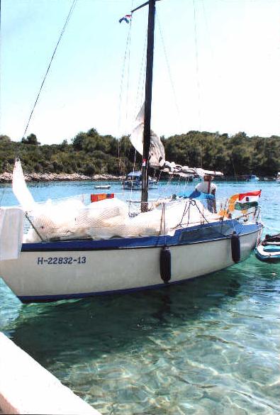

Napelemtáplát forgatnék a hajómon a nap irányába. Napelem van, forgató van, 12V-ról már működik. Tudnám is, hogy hol van a Nap-8db termisztor körbe, egymástól árnyékoló lapokkal elválasztva, amelyik a legmelegebb azt süti a Nap legjobban, tehát arra van a Nap- de ki kellene valamilyen áramkörrel-IC- választani tudni melyik a 8- közül a legmelegebb termisztor, vagyis a legnagyobb-vagy legkisebb-feszültség!???Biztosan van ilyen! Segítség!! Valki mondja meg, hogy......milyen az, és hol van?? El tudok képzelni egy -legalább- 8 bemenetű komparátor IC-t! Van ilyen??---Vagy van jobb ötlet a Nap irányának megállapítására??--nem kell pontosan hiszen a hajó a vizen úgyis mocorog, és nem volna jó a napelemet állandóan mozgatni-felesleges, hátrányos! A termisztor egy jó stasztikiai átlagképző! Szóval 8-ból 1-et ez a probléma : HOGYAN???

Kedves Balu! A Napelem mérete: 83x53 cm, vastagság: 4 cm, 42mm átmérőjű kor acél csőre szerelve, egy vitorláshajó farára, a mellékelt fotón lévő szerkezet forgatja, és a másik pedig billenti. Üdv. juhasz
