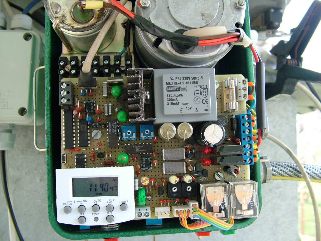

(#) gaspa válasza weend hozzászólására (») Dec 30, 2016 / 1
Bocs,hogy nem válaszoltam,rég jártam itt és csak egy üzenetben vettem észre az érdeklődést.
Valóban sok gondom volt a napkövetéssel árnyékban.Végül is a megoldás elve,hogy beletettem egy órát(konektoros digit kapcsoló),ami egy számlálót működtet,ez felosztja a napos 12 órát 256 részre,így kb 3 percenként lép egyet.Ezt átalakítom D/A-val analóg jellé és a forgatón lévő analóg szögjeladóval összehasonlítva forgat előre.A kapcsoló óra este nullázza a számlálót reggelig,így a forgató visszateker keletre.Kicsit bonyolultnak tűnik,de napfogyatkozáskor is működik.
(#) weend válasza gaspa hozzászólására (») Dec 30, 2016 /
Köszönöm, hogy válaszoltál a kérdésemre! Akkor, ha jól értem az órát mint ütemadót, és napvégi alaphelyzet állításra építetted be. Gondolom, akkor az optós napkövetés nincs is a rendszerben, csak vertikálisan. Az analóg szögjeladód egy potméter?
Helló
Mindent jól értettél.A potméter olcsó,meg lehet vele csinálni,viszont az elektronika egyik leggyengébb pontja,pláne folyton forgatva.Ezért inkább egy iparibb kivitelt használtam,Hall 12bit D/A,nem volt túl olcsó,de itt hobbiról van szó.Egyébként ez a vezérlő két táblát forgat,a másikba csak a D/A analógja megy át és csak azt hasonlítja a saját jeladójával.

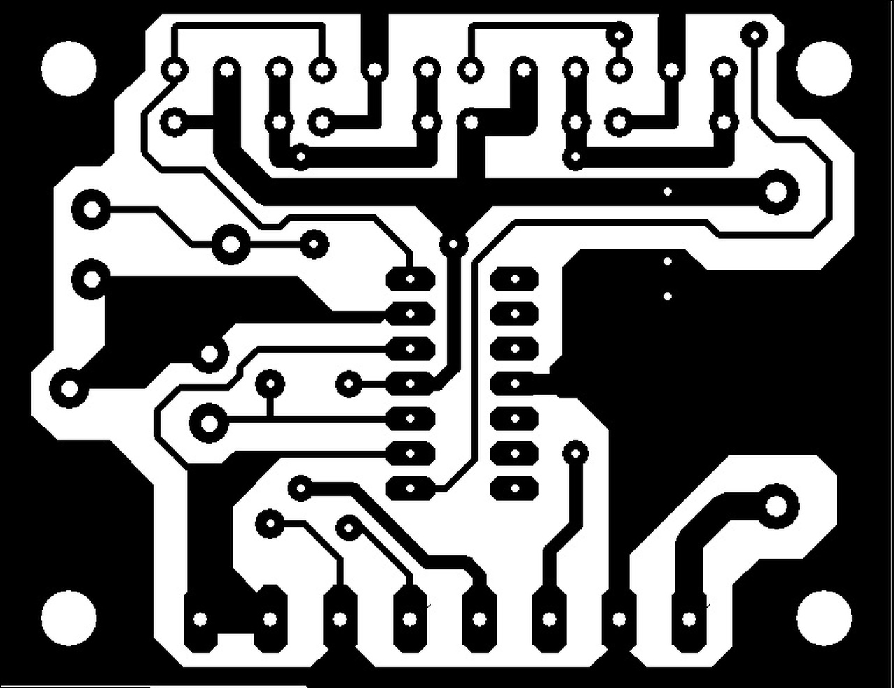

(#) zobokij hozzászólása Jan 12, 2017 /
Egy gondom van, nem tudom a régi napkövető.lay file-t megnyitni, van valakinek ötlete?
(#) weend válasza zobokij hozzászólására (») Jan 12, 2017 /
Melyiket?
(#) zobokij válasza weend hozzászólására (») Jan 13, 2017 /
napkövető.lay az 5. oldalon van.
(#) orcika70 válasza zobokij hozzászólására (») Jan 13, 2017 /
Sprint-Layout nyáktervező program fel van telepítve a számítógépedre?
(#) zobokij válasza orcika70 hozzászólására (») Jan 13, 2017 /
Sajnos nincs, próbáltam a neten, de ott csak próba verziókat találtam.
Még betölteni sem engedte. Nekem csak egyszeri használatra kellene,
Ezt a file-t kellene beolvasni vele.
Idáig csak a Foxpro védelme volt megoldhatatlan feladat a számomra,
mert azt nem is tették fel a netre, hanem egy telefonszámot adtak meg.
(#) weend válasza zobokij hozzászólására (») Jan 13, 2017 /
Alatta van kép formátumban is.
(#) levaitamas válasza zobokij hozzászólására (») Jan 13, 2017 /
Például innen le tudod tölteni.
(#) zobokij válasza levaitamas hozzászólására (») Jan 14, 2017 /
Nem találja a file-t. Ezeken már túl vagyok.
A hozzászólás módosítva: Jan 14, 2017
(#) zobokij válasza weend hozzászólására (») Jan 14, 2017 /
Az nem az amit akarok, egy beültetési rajz!
Nem tudnád nekem betölteni, és egy sima rajzot feltenni ide.
(#) weend válasza zobokij hozzászólására (») Jan 14, 2017 /
Talán sikerült
Nagyon szépen köszönöm.
